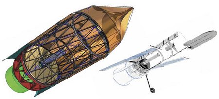

Ma grandi quanto? Ares V sarà in grado di caricare circa 130.000 kg (284.000 libbre; l’8% in più del razzo Saturn V degli anni 60) in orbita terrestre bassa. Progettato per trasporti cargo sulla luna, il razzo sarà largo abbastanza per trasportare specchi primari larghi oltre 8 metri. Giusto per fare un paragone, lo specchio primario di Hubble misura 2.4 metri di diametro.
Comparazione telescopi
Sopra: Un telescopio spaziale da 6-8 metri potrebbe rendere quasi insignificante l’HST. Le missioni chiave potrebbero includere ricerca ed esplorazione di pianeti dello spazio profondo simili alla Terra.

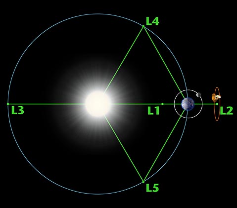

Il punto di Lagrange è, fondamentalmente, un’area di parcheggio nello spazio. Se posizioniamo un veicolo spaziale in un punto Sole-terra di Lagrange, esso rimane in una posizione fissa relativa a Sole e Terra. Il matematico del 18° secolo Josef Lagrange dimostrò che vi sono 5 di questi punti, illustrati nel diagramma di seguito.
L1, localizzato a 1.5 milioni di km all’interno della distanza Sole-Terra, è un’ottima posizione per osservatòri solari. La sonda SOHO, ad esempio, è stazionata proprio in L1 e si gode in prima fila la visione del Sole 24 ore su 24, 7 giorni su 7.
Punti di Lagrange
Punti di Lagrange – ingrandire per
la visione completa dei punti L1-L5
L2 giace nella direzione opposta, 1.5 milioni di km sopra il lato buio della terra. Un punto a favore di L2 è che Sole, Terra e Luna sono concentrati in una piccola porzione di cielo, garantendo a qualsiasi telescopio una vista sullo spazio profondo praticamente priva di ostacoli. La sonda Wilkinson Microwave Anisotropy (WMAP) è stazionata in L2, e sarà sicuramente raggiunta da altre compagne.

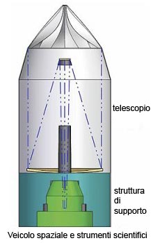

Sotto: Uno spaccato del telescopio spaziale monolitico mostra chiaramente lo spazio vuoto a disposizione, che lascia ai progettisti un ampio margine per la collocazione di attrezzature e strumentazioni.
Nuova generazione di telescopiFino ad ora, uno specchio di tali dimensioni sarebbe stato troppo grande per essere preso in considerazione. La nuova generazione del James Webb Space Telescope – anche esso diretto in L2 e il cui lancio è previsto per il 2013 – è considerato come il precursore dei grandi telescopi spaziali. Il suo specchio primario di 6.5m sarà composto da segmenti avvolti con cura che si allineeranno in modo preciso una volta giunti a destinazione. Ma il futuro carico utile di ares V previsto dai progettisti NASA copre fino a 12m. Così questo permette a Stahl di considerare il trasporto di un singolo specchio da 8m, simile a quelli dei telescopi terrestri GEMINI.
