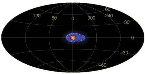

Nella Via Lattea si era notata un’anomale distribuzione di raggi gamma che non sembrava avere spiegazione, se non introducendo la “solita” e misteriosa materia oscura. Oggi, invece, un paio di ricerche parallele hanno mostrato come si possano spiegare le osservazioni attraverso la propagazione di positroni, originatisi nel decadimento radioattivo degli elementi pesanti creatisi nelle esplosioni di stelle molto massicce. Insomma, non ci sarebbe bisogno di introdurre la materia oscura.
Negli ultimi 5 anni, il satellite europeo INTEGRAL aveva evidenziato una strana ed inaspettata distribuzione di raggi gamma nella nostra galassia che aveva lasciato perplessi gli studiosi. Per spiegare l’anomalia alcuni avevano introdotto varie forme di material oscura. La stessa che era stata ipotizzata per dare ragione degli strani effetti gravitazionali osservati negli ammassi galattici e non solo.
Tuttavia, si sa per certo che la nostra galassia, come le altre, è piena di particelle subatomiche conosciute come positroni, la controparte degli elettroni nell’antimateria. In altre parole, elettroni positivi. Quando un elettrone si scontra con un positrone le due particelle si annichiliscono e producono energia sotto forma di raggi gamma. I positroni si originano nelle esplosioni stellari a velocità prossime a quella della luce e viaggiano per migliaia di anni luce prima di venire frenati nelle spesse e dense nubi di gas, dove cominciano ad avere la possibilità di incontrarsi con I loro fratelli “normali”, iniziando una vera e propria danza di morte, che produce raggi gamma. Alcuni si dirigono verso il centro della galassia, altri verso la periferia e l’alone, altri ancora vengono catturati nelle braccia della spirale. La maggior parte dovrebbe però essere concentrata nelle parti centrali, proprio come mostrano le osservazioni. I positroni derivano essenzialmente dal decadimento radioattivo di elementi pesanti quali il nichel, il titanio e l’alluminio prodotti nelle supernove. La tardiva spiegazione, in fondo assai semplice, deriva dal fatto che non si pensava che i positroni potessero viaggiare molto distante dalle stelle esplose. Ed invece si è trovato che sono “corridori” eccezionali ed instancabili. Prima di annichilirsi con gli elettroni si vogliono godere il panorama di una bella fetta di galassia. Chiamiamoli stupidi!! La materia oscura fa un passetto indietro … ma resta ancora fondamentale per spiegare altri fenomeni.
Al centro della galassia si vede molto bene la zona ricchissima di raggi gamma (osservazioni INTEGRAL)

Ma i raggi gamma che ne risultano hanno una massa ? Nulla si distrugge, quindi presumo che sia data dalla somma di quella del positrone e dell’elettrone…o mi sbaglio?

I raggi gamma sono fotoni energetici esattamente uguali a quelli che colpiscono i tuoi occhi sotto forma di luce, ma molto molto più potenti.
I fotoni non hanno massa, ma rappresentano energia.
La piccola massa di elettroni e positroni si annicchila (cioè si annulla) e si trasforma in energia seguendo la nota equazione di Einstein E=mc2
Velocità, polarizzazione completano il quadro, mentre la lunghezza d’onda (in questo caso bassissima) misura l’energia del fotone e l’area di appartenza dello spettro (es. radio,infrarosso,visibile,ultravioletto,x,gamma)

l’annichilazione elettrone-positrone come tutte le annichilazioni è un argomento molto complesso.
Quello che ha detto stefano a grandi linee è giusto ma vorrei completare un minimo il quadro.
Infatti il bilancio energetico non deve tenere conto solo della massa che diventa energia ma anche dell’energia delle due particelle che difficilmente è pari a 0.
Prodotti dell’annichilazione possono essere mesoni, neutrini e anche nuove coppie di elettroni e positroni.
L’importante è che vengano rispettate le leggi di conservazione (momento angolare, energia, moto, carica elettrica, numero barionico, numero leptonico)…anche se alcune di queste già oggi prevedono violazioni e potrebbero essere riviste nel prossimo futuro quando (spero) si riuscirà a scoprire meglio di cosa è fatta realmente la materia…
