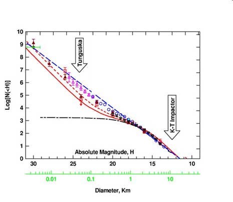

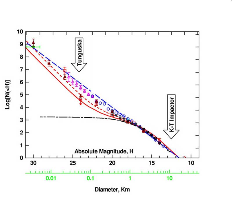

Esistono più di mille oggetti asteroidali, classificati come NEA, in grado di colpire teoricamente la Terra nel loro futuro e con diametri superiori al chilometro. asteroidi di queste dimensioni sono in grado di causare effetti su scala globale, tali da essere avvertiti in qualsiasi parte del mondo. Anche se può sembrare difficile che corpi celesti così piccoli siano tanti pericolosi, per comprenderlo basterebbe pensare che l’energia in gioco è devastante e dipende essenzialmente dalla velocità d’impatto che figura al “quadrato” nella formula dell’energia cinetica. Mediamente tali velocità sono dell’ordine di qualche decina di chilometri al secondo e, per oggetti di queste dimensioni, non vengono minimamente ridotte dall’attraversamento dell’atmosfera. Le conseguenze più gravi vanno da quelle locali (cratere mediamente venti volte più grande dell’asteroide impattante, maremoto se l’urto avviene in acqua, terremoti, incendi, ecc.) a quelle globali, legate principalmente al sollevamento di polvere in grado di oscurare la luce solare per periodi anche prolungati (mesi o anni).
Ben più numerosi sono gli oggetti con dimensioni dell’ordine di poche centinaia di metri, che pur non arrivando a catastrofi globali, sono pur sempre in grado di distruggere piccole o medie nazioni. Se ne stimano decine e decine di migliaia. I più grandi (maggiori del chilometro) sono oggi quasi tutti conosciuti, mentre la maggior parte dei più piccoli non sono ancora stati scoperti. Oggetti inferiori ai 100 metri sarebbero comunque mediamente distrutti durante l’attraversamento dell’atmosfera, sempre che non siano essenzialmente metallici. Tuttavia, il fatto di conoscere le loro orbite o di non conoscerle affatto, non cambia di molto il problema di fondo, che avrebbe bisogno di un approccio ben più generale e razionale, in modo da coinvolgere pesantemente i governanti e le istituzioni mondiali e non solo gli addetti ai lavori.
Figura 1. Il numero di oggetti (logaritmo del numero) a rischio d’impatto con la Terra che sono più grandi di un certo diametro (o magnitudine assoluta). Fino a circa 1 km, sono stati quasi tutti scoperti. Per dimensioni minori si usano stime legate in parte al numero dei crateri lunari e in parte a modelli fisici. Ad esempio: oggetti maggiori di 100 metri dovrebbero essere compresi tra 10000 e più di 100000 (a seconda del modello usato). Le frecce indicano la posizione nel diagramma di un oggetto come quello caduto 65 milioni di anni fa (a destra) e quello dell’esplosione della Tunguska (a sinistra) – ingrandisci

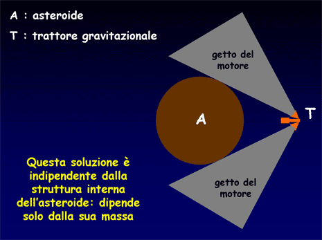

Inoltre, pur ammettendo di volere passare all’azione, per esempio con un “trattore gravitazionale” (come spiegato nella Fig. 2), la deviazione dell’oggetto pericoloso comporterebbe un lento e costante cambiamento del luogo d’impatto, prima di poterlo scongiurare del tutto.
Figura 2. Il trattore gravitazione T (un’astronave di una certa massa) viene sistemato vicino all’asteroide (A) da deviare e i suoi motori mantengono fissa la posizione. Per effetto della mutua gravitazione, non potendo spostarsi il trattore, si sposterà l’asteroide. Ovviamente si muoverà solo di pochi centimetri e in tempi piuttosto lunghi, ma se l’operazione avvenisse molti anni prima dell’impatto sarebbe sufficiente a modificarne l’orbita e scongiurare la sua caduta sulla Terra.

una delle teorie più accreditate è l’effetto trattore spaziale, che consiste nel mettere in orbita “ferma o geostazionaria” attorno a un asteroido una navicella di notevoli dimensioni, questa grazie alla forza di gravita, con molta lentezza, devierrebbe l’oggetto, il punto debole di questa teoria è che ci vorrebbe molto tempo per realizzarla, sia per deviarlo che per arrivarci, se si tratta di settimane, dopo l’individuazione non ci rimane molto da fare, occorrebe sapere anni prima.

Esistono studi reali sul trattore spaziale? Non oso immaginare che massa debba avere, e credo si debba mantenere comunque a debita distanza dall’asteroide, affinché i getti del motore non annullino la risultante asteroide-trattore!
Magari, più semplicemente, a seconda della direzione in cui punta rispetto alla terra, sarebbe sufficiente una esplosione laterale, o una spintarella per farlo accelerare, affinchè sfiori la terra e non la prenda in pieno…

si, sono stati fatti e anche accuratamente. La massa può anche non essere troppo grande: se rimane fermo a causa dei motori riuscirà comunque a spostare lievemente l’asteroide, solo che impiegherà più tempo. Se hai notato la figura, i getti dei motori non toccano l’asteroide… Non si tratta e non si vuole esplosione, ma solo un lento e continuo spostamento dell’asteroide verso il trattore. a mano a mano che la sua posizione cambia, cambia anche il tempo che impiegherà a raggiungere la Terra ed ecco che quindi durante la manovra la sua posizione di ipotetico impatto continua a spostarsi lungo la linea rossa dell’altra figura. Fino a che la sfiorerà e la mancherà del tutto. Comunque prima si fa l’operazione, meglio è: basta uno spostamento piccolissimo e si spende meno energia…
