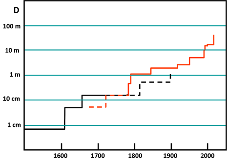

La figura che segue (Fig. 1a,b) ci dona un’idea della cavalcata inarrestabile della strumentazione ottica a partire dalla nascita del cannocchiale galileiano. Da pochi centimetri di diametro si è passati al metro nel 1800 circa. L’avvento dei telescopi a specchio (ossia dei riflettori) ha fatto fare il primo passo fondamentale, mentre il rifrattore raggiungeva il suo limite proprio a tale dimensione. La lenta ma continua crescita delle nuove tecnologie ha poi permesso di aumentare in modo relativamente facile la superficie riflettente, passando dai 5 metri di Monte Palomar, che sembrava un limite invalicabile, alla creazione di telescopi a vari segmenti che dopo aver raggiunto i 10 metri hanno aperto la strada verso traguardi giudicati impossibili fino a pochi anni fa.
A quel punto il vero limite non era più la grandezza dello specchio, ma la possibilità di potere “leggere” ciò che veniva raccolto dalla superficie riflettente. Si potevano costruire “occhi” enormi, ma la maggior parte dell’ informazione veniva nascosta dai disturbi introdotti dall’atmosfera. Lo spazio sembrava l’unica soluzione e invece l’ottica adattiva ha permesso una svolta fondamentale: se non si poteva eliminare l’atmosfera si poteva deformare in tempo reale la superficie dello specchio e correggere le anomalie introdotte dalla massa d’aria. A seconda della deformazione dell’onda luminosa in arrivo, lo specchio riproduceva esattamente la stessa forma e ristabiliva l’onda originaria. Niente era più impossibile anche da terra.
Le dimensioni dei telescopi terrestri in funzione del tempo
Fig. 1(a). Le dimensioni dei telescopi terrestri in funzione del tempo. La linea nera si riferisce ai telescopi rifrattori (a lente), quella rossa ai telescopi riflettori (a specchio).

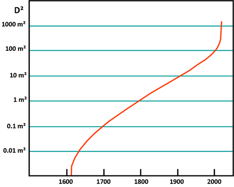

crescita nel tempo della superficie riflettente
Figura 1(b). Ancora più interessante è la crescita nel tempo della superficie riflettente, quella che in realtà definisce la quantità di luce che può essere raccolta dallo strumento. In questo diagramma si nota molto meglio l’enorme salto qualitativo del prossimo futuro.

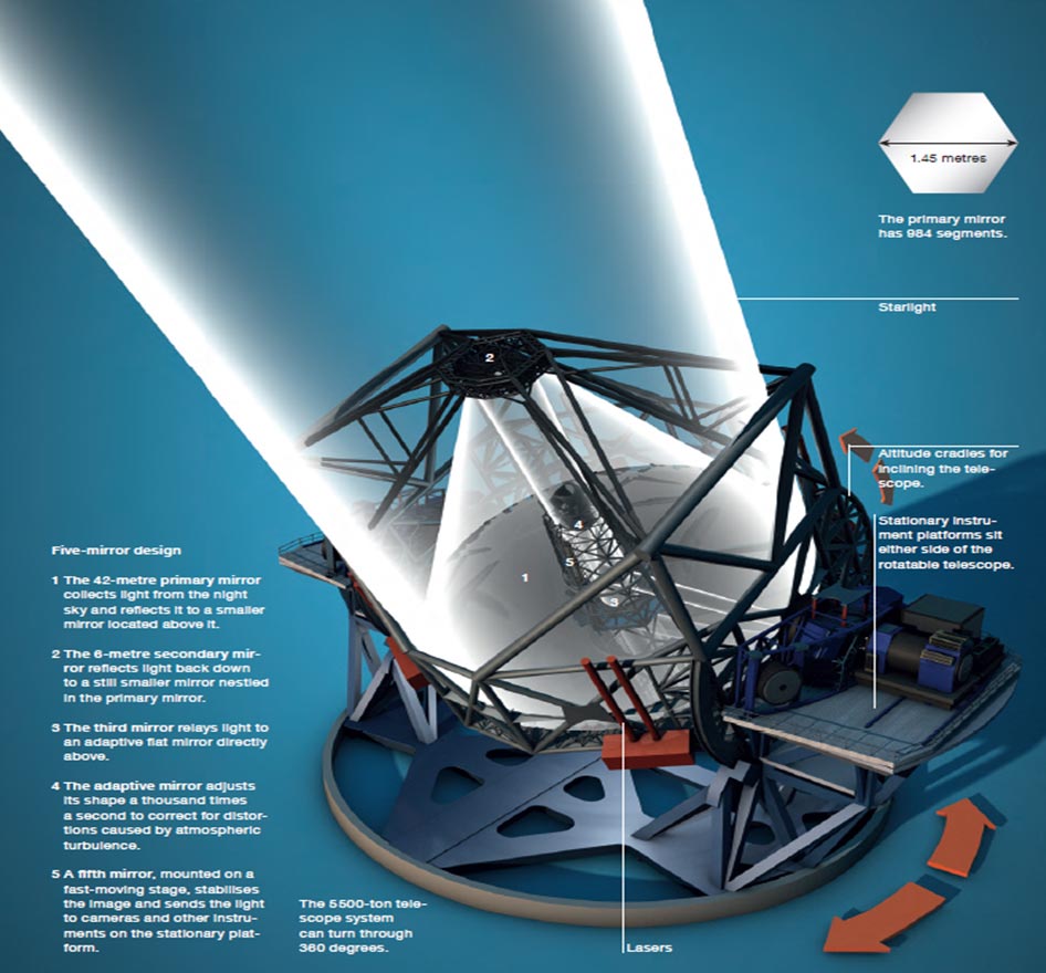

Il telescopio ha un disegno innovativo basato su 5 specchi (Fig. 2) in modo da applicare una sofisticata ottica adattiva per correggere la turbolenza atmosferica. Lo specchio principale consiste di 1000 segmenti esagonali, ciascuno da 1,4 metri di diametro che crea una struttura complessiva di 42 metri. Esso sarà in grado di raccogliere circa 15 volte più luce di quanto riescano a fare oggi i più grandi telescopi ottici. La fase costruttiva inizierà nel 2011 e costerà circa un miliardo di euro. Lo specchio secondario ha un diametro di 6 metri. Un terzo specchio raccoglie la luce proveniente dal secondario e la invia su due specchi adattivi da 2,5 e 2,7 metri. Il primo è comandato da 5000 adattatori che possono correggere la forma dello specchio centinaia di volte al secondo, il secondo corregge gli effetti dovuti al vento e invia la luce alle strumentazioni che l’analizzano.
Lo schema ottico del gigantesco E-ELT
Figura 2. Lo schema ottico del gigantesco E-ELT – ingrandisci

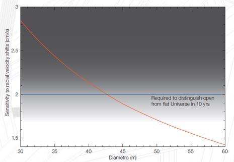

Le dimensioni non sono casuali. Vi sono due ragioni fondamentali per aver scelto 42 metri. Una è la quantità di luce che può essere raccolta e l’altra è il livello dei dettagli osservabili. Ad esempio, con 42 metri si può misurare direttamente l’accelerazione dell’espansione dell’Universo (Fig. 3).
La linea rossa mostra la capacità di misurare la variazione di redshift in funzione del diametro di un telescopio
Figura 3. La linea rossa mostra la capacità di misurare la variazione di redshift in funzione del diametro di un telescopio. Per avere un risultato in grado di evidenziare una variazione nel redshift su un periodo di dieci anni è necessario che la sensitività allo spostamento di velocità radiale sia dell’ordine di 2 cm/sec. Questa è raggiunta proprio con un telescopio di circa 42 metri

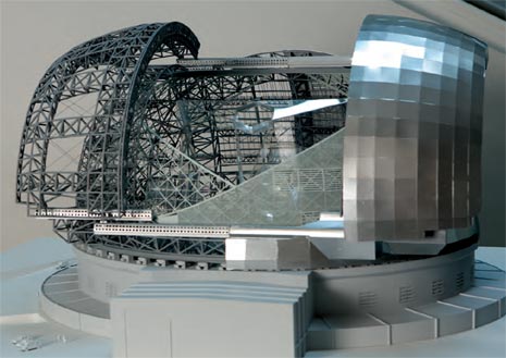

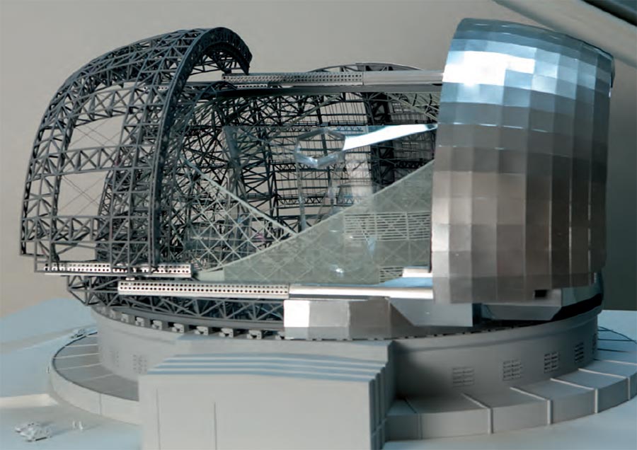

Come appariranno la cupola e il telescopio E-ELT quando saranno completati
Figura 6. Come appariranno la cupola e il telescopio E-ELT quando saranno completati – ingrandisci

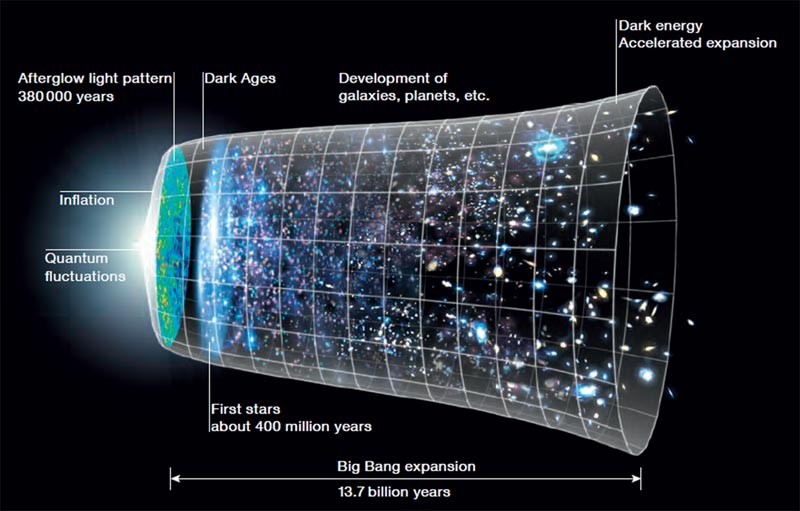

f) La prima fase dell’Universo
Nei primi 380000 anni dopo il Big bang, l’Universo era così denso e caldo che la luce e la materia erano strettamente accoppiate. Solo dopo questo periodo l’espansione causò un raffreddamento che permise agli elettroni e ai protoni di combinarsi per creare l’elemento più semplice, l’idrogeno, mentre i fotoni si staccarono dalla materia. Dopo di ché si cominciarono a formare le prime stelle che si organizzarono poi in strutture sempre più grandi. E-ELT ci permetterà probabilmente di giungere a “vedere” la fine della fase “oscura” dell’Universo, come rappresentato nella Fig.7.
L’evoluzione dell’Universo dal Big Bang fino ad oggi, secondo le teorie più accreditate
Figura 7. L’evoluzione dell’Universo dal Big Bang fino ad oggi, secondo le teorie più accreditate. L’E-ELT potrà forse raggiungere l’era oscura (la “dark age”) e raccogliere la prima luce inviata al momento del disaccoppiamento dei fotoni dalla materia – ingrandisci
