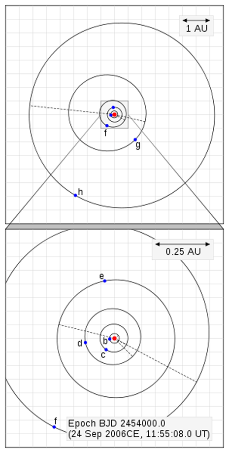

La tecnica della spettrografia permette di misurare spostamenti radiali di un oggetto celeste dell’ordine di pochi metri al secondo. Ciò è quanto riesce a fare l’HARPS dell’ESO nella sua continua ricerca di esopianeti. Questa volta ha superato se stesso: ben cinque pianeti scoperti attorno a una stella simile al Sole (HD 10180) e altri due molto probabili. A parte il numero da record, il fatto di avere a disposizione un sistema così complesso permette di entrare in una nuova era degli studi su sistemi planetari diversi dal nostro. Si potranno, infatti, studiare in dettaglio le interazioni gravitazionali esistenti tra loro e l’evoluzione a lungo termine. Per la scoperta ci sono voluti 6 anni di osservazioni con il telescopio da 3,6 metri diretto verso HD10180, una stella di tipo solare posta nella piccola costellazione australe dell’Hydrus a 127 anni luce da noi.
I cinque pianeti “sicuri” hanno masse che vanno da 13 a 25 masse terrestri. I loro periodi di rivoluzione variano dai 6 ai 600 giorni. Molto vicini quindi alla loro stella, in un intervallo compreso tra 0,06 e 1,4 volte la distanza Terra-Sole. Vi sono però segnali piuttosto chiari di un fratello gigante (massa equivalente a quella di Saturno) più lontano (2200 giorni di periodo di rivoluzione) e di un “cucciolo”, che potrebbe diventare il più piccolo finora scoperto. Esso sarebbe di sole 1,4 masse terrestri e rivolverebbe a 3 milioni di chilometri dalla sua stella, girandole intorno in soli 1,18 giorni: un anno di poco superiore al nostro giorno! A causa di questo “microbo” roccioso estremamente caldo, la stella subisce uno spostamento in senso radiale di soltanto tre chilometri all’ora (la velocità di una lenta passeggiata). Questo valore è ai limiti della strumentazione e quindi l’incertezza abbastanza alta. Fino ad’ora gli astronomi conoscevano 15 sistemi con almeno tre pianeti e il vecchio record era detenuto da 55 Cancri con 5 pianeti, di cui due giganti.
Il nuovo sistema planetario è veramente unico per varie ragioni. Innanzitutto, almeno cinque pianeti della grandezza di Nettuno che orbitano all’interno dell’orbita di Marte creano una regione interna ben più popolata di quella del Sole con molta più massa. Inoltre, non sembrano esistere pianeti di massa gioviana. Infine, tutti i pianeti sembrano avere orbite quasi perfettamente circolari.
Vi è però un’ulteriore fonte di interesse in casi come quello di HD 10180. Sembrerebbe esistere un’altra legge, equivalente a quella ben più nota di Titius-Bode, che regoli le distanze planetarie in modo altrettanto definito. Questo fatto sarebbe un chiaro segno di un differente meccanismo di formazione planetaria. Inoltre, sembrerebbe non casuale il fatto che stelle massicce e ricche di metalli abbiano pianeti giganti, mentre sarebbe vero il contrario per stelle di massa minore e povere di metalli.
Sicuramente lo studio degli altri sistemi planetari, catturati in momenti diversi della loro evoluzione, ci permetteranno di conoscere sempre meglio la storia della nostra casa cosmica.
