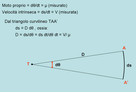

Vediamo, allora, come può il mostruoso telescopio a misurare così bene distanze altrettanto mostruose. Prendiamo, come esempio, il caso di NGC 4258, ma è estendibile a molti altri oggetti, come l’ultimo arrivato. Nella galassia in questione vi è sicuramente un buco nero supermassiccio centrale. Il gas che gli ruota intorno forma un disco di circa due anni luce di diametro. In esso è contenuto, tra l’altro, del vapor d’acqua che agisce come amplificatore naturale delle emissioni nelle microonde radio. Le regioni in cui questo avviene vengono chiamate “maser”, acronimo di Microwave Amplification by Stimulated Emission of Radiation. Esse agiscono in modo simile a come un laser amplifica le emissioni luminose. IL VLBA è capace di misurare il piccolissimo spostamento della posizione dei maser durante la loro rotazione attorno al buco nero; in altre parole, il loro moto proprio. Esso è stato ottenuto attraverso tre anni di osservazioni, intervallate da 4 a 8 mesi una dall’altra. Questo equivale a misurare un angolo pari a dieci millesimi dello spessore di capello umano visto alla distanza di un braccio. Contemporaneamente il VLBA è stato anche capace di misurare la velocità “intrinseca” alla quale il gas orbitava attorno al buco nero, circa 39 milioni di volte più massiccio del Sole. Questa misura è stata ottenuta dall’effetto Doppler nella lunghezza d’onda radio. La velocità è dell’ordine di oltre tre milioni di chilometri l’ora. Il disco orbitante è visto quasi di taglio dalla Terra (bisogna approfittare delle condizioni migliori…) e quindi è possibile ricavare la velocità quando il maser punta dritto verso di noi (avvicinamento, spostamento verso il blu delle righe spettrali) e quando va in senso opposto (allontanamento, spostamento verso il rosso). Per inciso, questa serie di misure ha anche permesso di calcolare accuratamente la massa del buco nero centrale.
Attenzione, adesso! Il moto proprio dei maser è misurato come variazione angolare e quindi non riconducibile alla effettiva distanza, la velocità dovuta all’effetto doppler è, invece, in km/sec, ossia legata alla effettiva distanza.
A questo punto, basta un po’ di trigonometria piana per determinare la distanza assoluta. Vediamo come si può fare in Fig. 2.
Figura 2. Il moto proprio viene misurato seguendo lo spostamento dei maser durante la rotazione del disco attorno al buco nero galattico. Esso è però espresso in secondi d’arco e niente può dire sulla reale distanza della galassia. La velocità V è invece una grandezza misurata in termini assoluti (km/sec) e deriva dallo spostamento dello spettro radio verso il rosso o verso il blu (effetto doppler). A questo punto basta disegnare il triangolo curvilineo TAA’, usare una formula di banale trigonometria e ottenere la distanza D in km (o meglio in anni luce…). Un risultato semplice e stupefacente.
Semplicissimo e fantastico! Basta avere come strumento il VLBA. Non dicano quindi “panzane”. Il metodo è veramente una misurazione diretta, come quella legata alla parallasse. Solo che si può utilizzare su distanze enormi, grazie al potere separatore eccezionale di VLBA.

caro Enzo il 9% di un metro è 9 centimetri non un 1/10000 dello spessore di un capello a meno che tu non abbia capelli enormi nel qual caso ti invidio perchè io li sto perdendo
Scusa Enzo, le mie conoscenze di aritmetica sono un pò vecchiotte ma mi pare di ricordare che un metro è fatto da cento centimetri per cui il 9% dovrebbe essere 9 centimetri, corrisponde ad un 1/10000 ( un decimillesimo) di un capello? Ma che capelli hai? Ed il tuo barbiere con che te li taglia, col laser?
Michele credo che enzo intendesse paragonare un capello alla galassia in questione e il metro alla distanza che ci separa da essa…
Enzo intendeva dire che l’ANGOLO rilevato dal VLBA, relativamente allo spostamento triennale del gas che cade sul buco nero, è pari a quello che un’uomo osserverebbe guardando un decimillesimo di un suo capello alla distanza di un braccio.
Si parla quindi di un’ANGOLO, cioè del potere di risoluzione dello strumento, e NON di una distanza.
Conoscendo la velocità del gas, tramite l’effetto Doppler, si può calcolare la distanza percorsa dal gas in tre anni, e quindi sapere a che misura corrisponde quell’angolo.
Conoscendo l’angolo e la distanza percorsa dal gas, si può risalire a quanto è lontana la galassia approssimando il triangolo curvo a uno normale, e supponendo che i lati rimanenti siano uguali (cioè approssimando il tutto a un triangolo isoscele).
L’errore del 9% deriva dall’approssimazione fatta e dai limiti nella misurazione (incertezza dello strumento).
Date le difficoltà superate, un errore del 9% mi sembra più che accettabile…

pensavo che il ragionamento fosse chiaro: vedere lo spostamento dei maser attorno a quel buco nero è come riuscire a vedere alla distanza di un metro (un braccio) un segmentino pari a 1/10000 di capello umano attraverso il nostro occhio. Io avrò i capelli grossi, ma tu hai sicuramente una vista ECCEZIONALE!!! Sfido chiunque a riuscirci e soprattutto a commettere un errore del 9% sulla misura. La matematica (che un po’ conosco anch’io) ci dice che il 9% di 1/10000 di capello è qualcosa di molto, molto piccolo…
