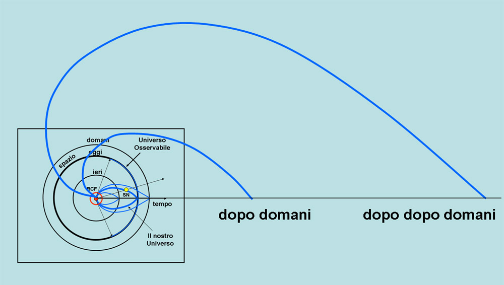

Consideriamo prima la Fig. 1 che ci dà solo un quadro generale della situazione su scala più ampia del solito. Essa altro non è che quella giù usata precedentemente, solo che ristretta per allargare l’asse del tempo.
Figura 1 – ingrandisci
In particolare, ci mostra i coni di luce del nostro futuro più lontano. Si può già vedere che essi permetteranno di vedere oggetti che stanno nello spazio “opposto” a noi rispetto al Big Bang. Essa è in grado di dirci che potremo vedere oggetti molto lontani, ma NON ci dice che sono più lontani del Big Bang (impossibile, ovviamente) anche se potrebbe sembrare. Questo capita perché commettiamo l’errore di cui dicevo prima: le distanza si misurano lungo le circonferenze e non sull’asse dei tempi. Ci dice però anche che il $Big bang$ si deve vedere sempre e dappertutto se l’Universo fosse stato trasparente nelle prime fasi di formazione.
Può anche darsi che in una particolare lunghezza d’onda che attraversi la nebbia primordiale appaia finalmente lo scoppio iniziale. Un po’ come la radiazione cosmica di fondo, visibile in una particolare lunghezza d’onda, ma dappertutto e sempre. Questa figura, tuttavia, è solo indicativa e poco istruttiva per quello che vogliamo chiarire meglio.
Immaginiamo, allora, che non vi sia espansione dell’Universo e che tutto sia fermo e immobile. Prendiamo in considerazione la Fig. 2. In qualsiasi istante t, lo spazio s è sempre quello che sta sulla circonferenza. Essa rimarrà la stessa per l’eternità. Consideriamo allora qualche oggetto su di esso: 1, 2, 3, 4, 5, 6 e, ovviamente, noi.
Figura 2
Ad un certo istante t=t0, la luce parte contemporaneamente da tutte le sorgenti. Essa descrive ovviamente la circonferenza senza alcun disturbo, viaggiando alla stessa velocità costante. E’ ovvio che la luce di 1 arriverà ben prima di 6. Anzi, quando arriverà quella di 6, avremo già visto la luce di 1 in tempi successivi, ossia l’avremo vista evolvere. Ad un certo tempo t futuro, vedremo un Universo, senza redshift, in cui comunque ci saranno oggetti primitivi (come 6, di cui riceviamo la prima luce emessa), ma anche oggetti evoluti e -ovviamente- PIU’ VICINI a noi.
Il nostro Universo osservabile continuerebbe a darci una visione di distanza mischiata al tempo, ma in modo regolare. Le più lontane rappresentano oggetti antichi, i più vicini oggetti evoluti. La galassia 6 differirebbe dalla $galassia$ 1 anche in termini di diametro angolare. Se la 6 e la 1 fossero rimaste tali e quali fin dall’inizio (nessuna evoluzione) e fossero identiche, si capirebbe la loro distanza direttamente dal diametro angolare (la più distante sarebbe apparentemente la più piccola).
Anche la luce sarebbe diversa dato che quella di 6 ha viaggiato per molto più tempo e ha attraversato più spazio di quella di 1. Molte cose sarebbero più semplici sicuramente (ma non poi troppo).
Purtroppo, la situazione reale è più complicata. Esiste anche l’espansione dello spazio in funzione del tempo.
Consideriamola ovviamente costante, anche se sappiamo che non è vero: non possiamo fare tutto con la nostra figura… accontentiamoci!
Guardiamo allora la Fig. 3
Figura 3
Come si vede, tutto sembra uguale a prima, ma in questo caso a ogni oggetto ho associato un vettore (la freccetta) che indica la direzione verso cui sta andando la luce di ogni oggetto nello spazio-tempo. La freccetta è la combinazione della velocità di espansione, UGUALE PER TUTTI GLI OGGETTI AL TEMPO t, e della velocità della luce lungo la circonferenza e verso di noi. Come potete notare facilmente, i vettori formano angoli diversi con la nostra direzione (per noi esiste solo il vettore espansione). Quest’angolo indica di quanto si allontana da noi angolarmente l’oggetto, ossia indica la velocità di allontanamento misurata dal redshift.
Anche in questo caso (più realistico) si può facilmente notare che gli oggetti più lontani, come 6, hanno la freccetta che forma un angolo più grande rispetto alla nostra freccetta rispetto agli altri oggetti. In altre parole, più un oggetto è lontano nello spazio al momento t, più la sua velocità di allontanamento angolare sarà maggiore. E’ ovvio quindi capire cosa succederà nel futuro quando la luce arriverà a noi lungo il cono di luce. Più gli oggetti sono lontani nel tempo e nello spazio e più grande sarà il redshift.
Non è, perciò, difficile immaginare che la luce di un oggetto lontano come 6 potrebbe non essere ancora arrivata fino a noi. Quando arriverà sarà comunque quella di un oggetto primordiale dato che per prima giungerà a noi la sua luce più antica. L’Universo non ancora osservabile si mostrerà lentamente al passare del tempo, attraverso oggetti sempre più antichi, ossia sempre più vicini alla loro prima luce emessa. Non comparirà mai, improvvisamente, la luce di una $galassia$ a noi vicina e già evoluta. L’avremmo già vista e seguita da molto tempo.
La radiazione cosmica di fondo si vedrà sempre e ovunque, così come il Big Bang, con le sue ovvie limitazioni causate dalla nebbia iniziale. Esiste un problema supplementare però, dovuto al redshift che sposta la luce verso lunghezze d’onda sempre più estreme e rischia di renderla oscura per la nostra tecnologia presente e futura.
Se l’Universo fosse molto GRANDE (ne abbiamo parlato prima) e/o l’espansione troppo rapida, può darsi benissimo che la luce di qualche oggetto posto troppo lontano non riesca mai a giungere fino a noi nel tempo dell’Universo. Tutto dipende dalla grandezza effettiva dell’Universo in termini di anni luce (inteso proprio come misura di distanza) e dalla velocità di espansione dello spazio (non di velocità dell’oggetto celeste, mi raccomando…).

Figura 4
Inoltre, sia nel caso più semplice che in quest’ultimo, la luce emessa da noi stessi (magari al tempo t1) potrebbe descrivere la sua traiettoria e tornare a noi al tempo t2: vedremmo il nostro passato… mamma mia!!
Fermiamoci qui. Direi che ho osato perfino troppo. Spero di aver chiarito e non di avere complicato. Sicuramente, comunque, il lavoro di equipe, vostro nel porre domande migliorative e mio nel tentare di dare risposte legate alla mia limitata conoscenza dell’Universo, sta ottenendo quello che era l’obiettivo principale: creare un po’ alla volta una trattazione semplice, comprensibile e sempre più completa.
Forza ragazzi, proseguiamo così. Aiutatemi…, ma non pretendete troppo!

NOTA BENE: ho chiesto a Stefano di cambiare un poco la figura 4 per renderla più comprensibile. Appena si collega lo farà…
Ha ragione Gaetano a dire che se non si vedono cose che sono già nate, dovrebbe essere ancora più difficile vedere cose che già ci hanno raggiunto in passato. Tutto dipende dal tempo che abbiamo a disposizione… Mettiamola così, anche perchè la trattazione ha dei limiti eccessivi. Non potrà mai spiegare tutta la relatività… sarebbe troppo bello cavarsela con una figuretta a due dimensioni…
Ha ragione anche Bertupg a dire che non è vero che sono scollegati (io l’ho fatto per spiegare meglio certe possibilità mooolto lontane e anche poco probabili). Quando poi dice che il tempo può diventare spazio ha azzeccato risvolti teoricamente ineccepibili. Andate a vedere il diagramma di Penrose che ho pubblicato qualche tempo fa e vedrete che è proprio quello che capita dentro a un buco nero. Invertire il tempo no, almeno in quelle condizioni… Però si potrebbe uscire dal buco nero per casi speciali…

MMM temo che la figura 4 non stia in piedi perchè la “spirale” dovrebbe continuare ad allargarsi e non potrebbe intersecare nessuno dei coni di luce diretti verso noi… ma non ne sono ancora sicuro…
Ci dovrò pensare…
FERMI TUTTI RAGAZZI!!!
Devo chiedervi umilmente scusa e ringraziare Daraggio che mi ha fatto ripensare alla Fig.4. Era completamente sbagliata (era più giusta quella originale che avevo cambiato…). Ho chiesto (nuovamente) a Stefano di cambiare figura e ultima parte del testo… (speriamo che non mi cacci!!!). Vi prego di rileggere la nuova versione. Preferisco fare così piuttosto che inserire un’errata corrige che creerebbe confusione….
Che dirvi? Chissà cosa mi è girato in testa ieri mattina… Grazie a Daraggio adesso tutto dovrebbe essere più giusto (e anche più semplice)…
Tutto modificato! 😉
Grazie magico Stefano!! 😀 e grazie a Daraggio!!! 😛
