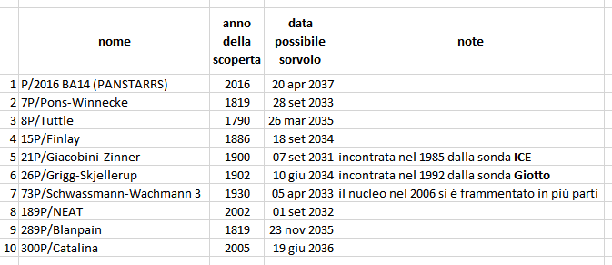

Le comete di backup, possibile bersaglio della CI, sono indicate in questa tabellina
Come si vede alcune di queste comete sono molto famose e scoperte nei secoli scorsi.

Piuttosto, osservando la colonna “data possibile sorvolo” si vede che, supponendo che l’inserimento in L2 sia alla fine del 2029, i 10 potenziali obiettivi potrebbero essere raggiunti solamente tra il 2031 ed il 2037, con una durata della missione tra i due e gli otto anni!

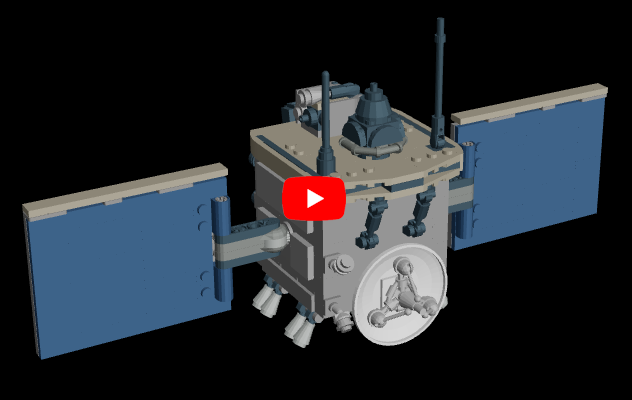

Il primo modello (quello completo) si può analizzare semplicemente cliccando l’immagine seguente
credit : Pierluigi Panunzi
con il che si aprirà un’altra pagina del browser laddove potremo vedere il modello da tutte le angolazioni, zoomando a piacere.

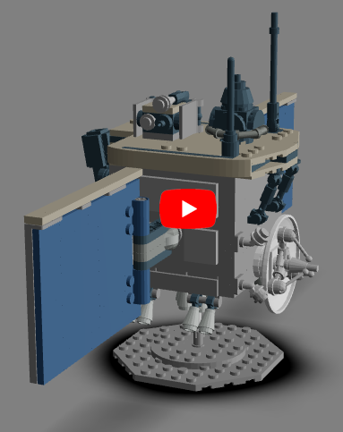

Il modello dotato del supporto invece si può vedere cliccando questa immagine

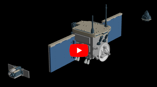

Infine i tre moduli separati A, B1 e B2 si vedranno cliccando questa immagine
