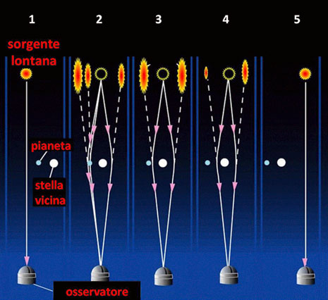

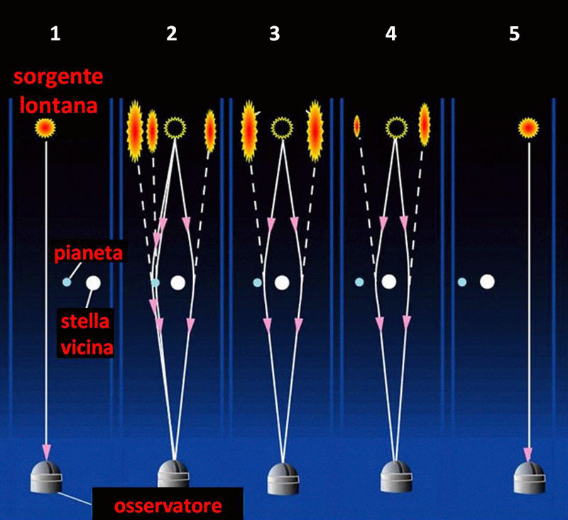

La tecnica del “micro-lensing” sfrutta il fatto che quando una stella relativamente vicina passa davanti ad una sorgente lontana ne amplifica la luminosità per effetto lente. Se un pianeta orbita attorno alla stella vicina, il picco di luminosità subisce un ulteriore piccola variazione che fornisce distanza e massa del corpo planetario. In questo modo si spera di poter arrivare molto presto fino a masse simili a quella della Terra.
Sopra: Le varie fasi che portano alla scoperta del $pianeta$. In (1) la sorgente lontana non subisce effetto lente da parte della stella vicina. In (2) la sorgente aumenta la sua luminosità per effetto lente, ma a questa si aggiunge il contributo (misurabile) del $pianeta$. In (3) e (4) l’effetto lente è dovuto solo alla stella vicina. In (5) l’effetto lente finisce
