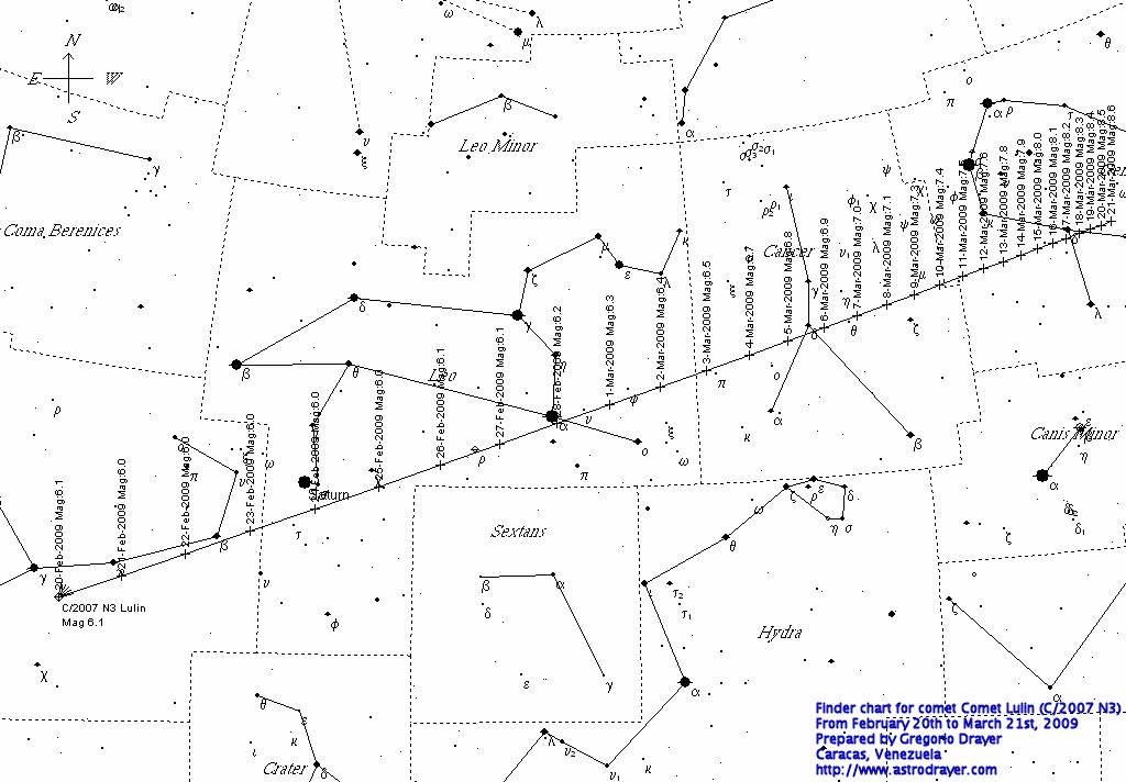

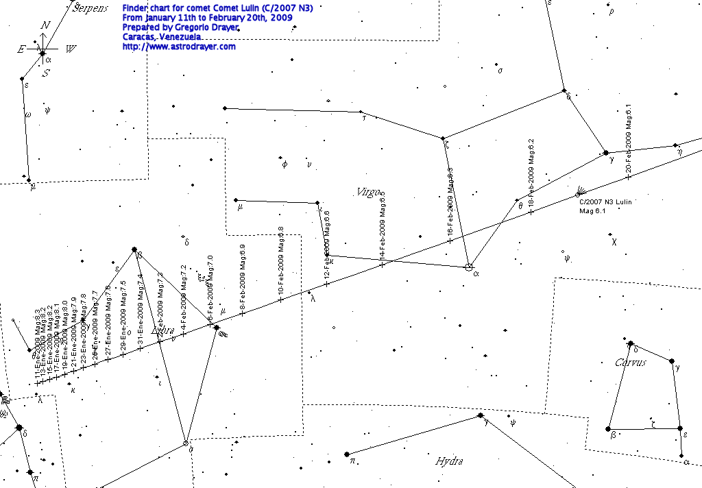

O, ancora meglio, le cartine per localizzarla visivamente:
La cometa passerà dalla costellazione della Libra a quella della Vergine e poi del Leone.

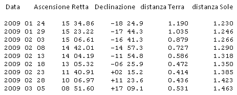

Ecco qualche altra informazione sulla Cometa Lulin.
Innanzitutto, come si può verificare nelle cartine riportate nell’articolo, sono previste due congiunzioni abbastanza spettacolari, che permetteranno di individuare meglio la cometa.
Il giorno 24 febbraio, la cometa si troverà vicinissima al pianeta Saturno, mentre il giorno 28 febbraio si troverà nelle vicinanze della stella Regolo, la più brillante della costellazione del Leone.
Data la relativa lentezza della cometa, non c’è bisogno di indicare un orario particolare, anzi per un po’ di giorni prima e dopo sarà bello seguire il progressivo avvicinamento e poi l’allontanamento… se il meteo sarà favorevole e la cometa diventerà visibile anche in città.

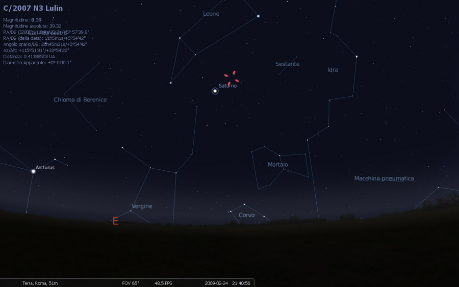

La cometa c’è… le congiunzioni pure… il transito della Terra e della Luna sul Sole l’ho verificati con i dati più recenti del database dei corpi minori del JPL…
Il viaggio sulla superficie della cometa è ovviamente virtuale, ma realizzabile col programma Stellarium…

Con i dati più recenti del JPL confermo il transito! Spettacolare!

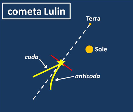

Professore ho letto su varie riviste specializzate che sembrerebbe che la Cometa Lulin abbia una orbita ‘iperbolica’…..
Ciò se confermato sembra alquanto ‘strano’ dato che anche le comete che provengono dalla cosiddetta ‘Nube di Oort’ non dovrebbero avere tali orbite strane….

Ciao..mi potresti dare un immgine con stellarium di dove si trova approssimativamente la cometa questa sere 23/02….grazie 1000 e speriamo che il cielo sia pulito senza nubi!!
@dado,
questa sera sarà proprio vicinissima a Saturno!! Se non hai stellarium (dove è riportato ovviamente Saturno) puoi andare a vedere la posizione nell’articolo scritto da Pierluigi sulla cometa con le relative immagini. Stasera sarà anche il momento di massima vicinanza alla Terra. scaricare stellarium è molto semplice e gratis. Diventare poi un mago come Pierluigi è diverso, ma si può già “giocare” molto con la versione base. 😉
