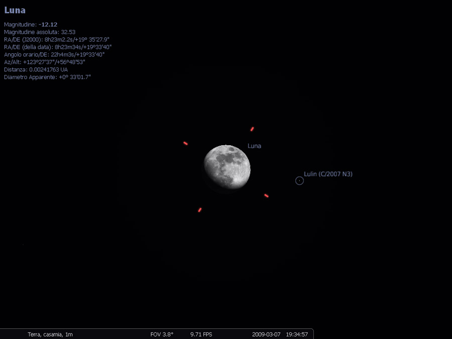

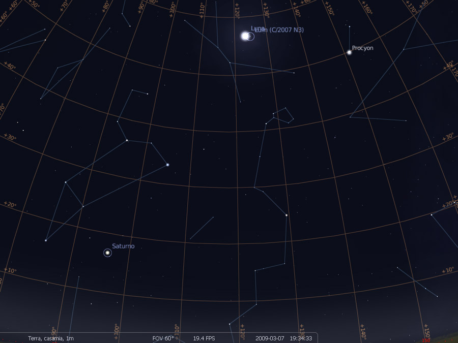

Nella prima foto la cometa, il giorno 7 marzo più o meno alle 19:30, è posizionata nella costellazione del Cancro ed è raggiunta dalla Luna. Partiamo da Est, che nella foto è indicato sulla sinistra da “90°”. salendo verso l’alto incontriamo prima Saturno un po’ più spostato verso sud e successivamente la costellazione del Leone (con la stella principale Regulus) ancora più a destra. Comunque abbiamo la Luna in cielo che ci indica dove guardare: la Lulin è proprio lì accanto. Nella foto vediamo una zoomata della foto precedente.

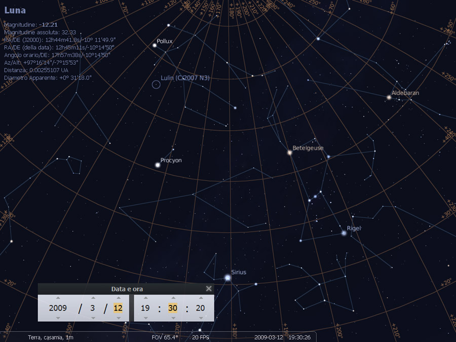

Passando al 12 marzo, sempre alle 19:30 (foto) partiamo stavolta da Sud (indicato da “+ 180°” proprio al centro in basso): salendo verticalmente incontriamo a poco più di 30° di altezza la splendida Sirio, la stella più luminosa del cielo, nella costellazione del Cane Maggiore.
Saliamo ancora e arriviamo a metà strada tra Procyon (costellazione del Cane Minore) e Betelgeuse (costellazione di Orione) e salendo ancora verso lo zenit incontriamo la costellazione dei Gemelli con le sue stelle più luminose Pollux e Castor (non indicata): la cometa si trova proprio da quelle parti.

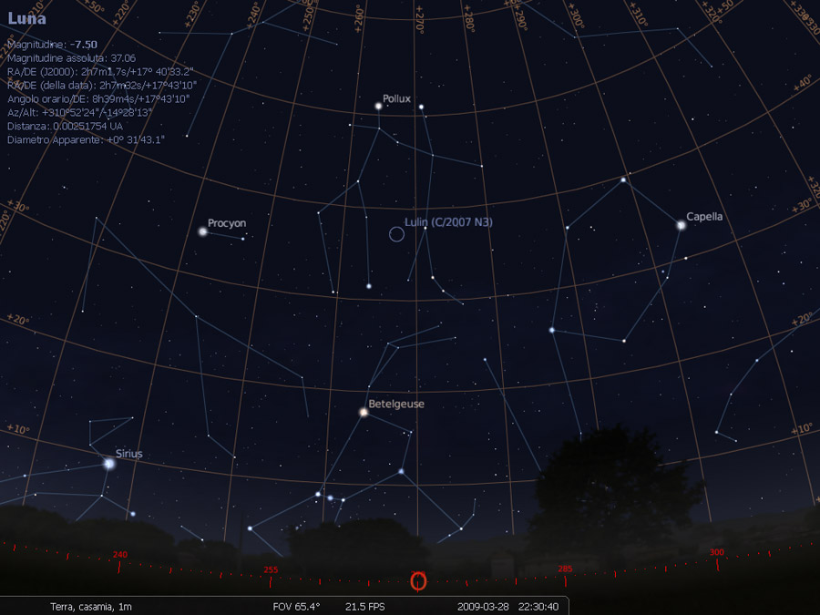

Andiamo ora al giorno 28 marzo, stavolta alle 22:30 e dirigiamo lo sguardo verso Ovest (la “O” rossa in basso al centro della foto. Stavolta davanti a noi abbiamola bellissima costellazione di Orione che sta iniziando a tramontare: salendo con lo sguardo oltre i 30° di altezza, ecco che incontriamo la costellazione dei Gemelli, che in questa foto si riconoscono molto bene! Le teste dei due gemelli sono Castore e Polluce, mentre la nostra cometa sta lì in mezzo alle gambe dei due gemelli astrali.
La data del 28 marzo l’ho scelta perchè più o meno in quel giorno la cometa si troverà ad una distanza dal Sole pari a quella di Marte: l’orbita della cometa intersecherà l’orbita di Marte, ma senza alcun pericolo di incontri ravvicinati o scontri, dal momento che il pianeta si troverà ben lontano, da un’altra parte della sua orbita.

    Ricordo che qualcuno aveva parlato di un link dal quale era possibile scaricare l’oggetto Lulin per Stellarium, sareste così gentili da postarlo? La magnitudine indicata nella foto (-12.21) penso proprio che sia errata.. o forse è la magnitudine integrata della cometa compresa la coda e chioma… anche se mi sembra lo stesso un pò troppo bassa. Mi sbaglio? :mrgreen:
  2. @Daniele
    scusa il ritardo con cui ti rispondo, ma non mi ero accorto del tuo commento 😳
    Nella terza pagina di commenti dell’articolo “Cometa in arrivo: puntate i telescopi!” (nelle News) troverai descritto come modificare un file di Stellarium per vedere la cometa. Nei commenti precedenti e successivi c’è spiegato bene come fare.
    La magnitudine -12.21 è quella della Luna, come è infatti riportato in alto a sinistra! Evidentemente avevo selezionato la luna, ma poi non era più inquadrata!
