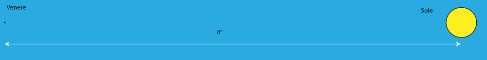

distanza Venere - Sole in scala
Dimenticavo di dire quanto è viceversa piccola Venere: il suo diametro, il giorno della congiunzione è di appena 59″.3, praticamente 1′ ! Ad una distanza di più in là c’è il Sole, il cui diametro invece è 32′… Beh non è facile fare un disegno in scala, ma ci proviamo! Nel disegno a fianco malapena si vede Venere tutto a sinistra, mentre il Sole brilla spettacolarmente sulla destra: tra di loro un po’ più di 8 gradi di distanza…
