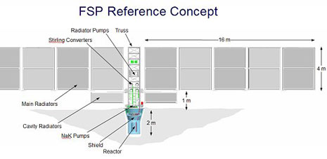

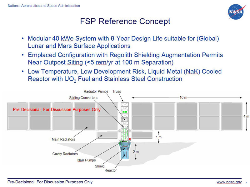

Schema FSP
Sopra: Rappresentazione di Un sistema di energia a fissione superficiale.
Clicca sull’immagine per i dettagli. Credits: Mike Houts/NASA.
Per una postazione lunare, sarebbero sufficienti solo 40 kW di potenza, o anche meno.
“E’ un livello elevato di energia per lo spazio, ma estremamente basso per gli standard terrestri,” dice Houts. “E’ circa ventimila volte inferiore di quello di un comune reattore usato sulla terra. Sulla Luna sarebbe sufficiente un piccolo reattore, la porzione alimentata sarebbe larga solo 25 cm e lunga 45”.
Sarebbe in grado di fornire una maggiore potenza con minor massa rispetto ad altri sistemi di produzione di energia. L’intero impianto – radiatore, motore Stirling e reattore messi uno sopra l’altro – occuperebbe solo una piccolissima parte del modulo lunare.

“Sarebbe realizzato in acciaio inossidabile e alimentato con ossido di uranio, un’accoppiata comune nei reattori terrestri di tutto il mondo e quindi ben conosciuta da scienziati e ingegneri.”
Il dispositivo non sarebbe in funzione al momento del lancio, ma verrebbe azionato una volta raggiunta la superficie lunare, circondato da schermi per prevenire eventuali danni prodotti dalle radiazioni emesse.
“Sarebbe una soluzione molto sicura,” ritiene Houts. “E la cosa più bella di questo sistema è che praticamente sarebbe autoregolante.”
Funzionerebbe in questo modo: Il reattore contiene al suo interno un groviglio di piccoli tubi pieni di uranio. All’esterno del reattore si trovano tamburi di controllo, un lato di ciascun tamburo riflette i neutroni, l’altro lato li assorbe, permettendo così di controllare il tasso al quale i neutroni in fuga dal nucleo del reattore vengono reinseriti all’interno. Per avviare il dispositivo, il lato assorbente di ciascun tamburo di controllo viene rivolto nella direzione opposta al nucleo del reattore, cosicché il materiale riflesso è diretto verso l’interno e spinge i neutroni in fuga di nuovo nel nucleo. Il conseguente aumento di neutroni disponibili permette una reazione a catena che si autosostiene, generante calore.
Un agente refrigerante (mix di sodio e potassio) scorre attraverso i canalini tra un tubo e l’altro, acquisisce il calore termico prodotto dall’uranio reagente e lo trasferisce al motore Stirling. Il motore Stirling poi compie la magia generando elettricità. Nel frattempo il refrigerante, che ha “scaricato” parte del suo carico (calore) al motore Stirling, viene fatto circolare attraverso il nucleo del reattore, dove assorbe calore ed è pronto a ripetere il ciclo.
Il sistema utilizzerebbe una quantità minuscola di carburante – 1 kg di uranio per ogni 15 anni – pur conservando sufficiente reattività per decenni.
“La sua durata prevista è però di 8 anni, perché qualcos’altro si guasterebbe prima dell’esaurimento del carburante.”
Dopo la chiusura del sistema, la radiazione emessa si ridurrebbe rapidamente. Un impianto sostitutivo potrebbe venire installato facilmente nello stesso luogo.
