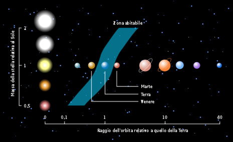

Con un po’ troppa libertà ed ottimismo si è pensato di estendere la possibilità di vita biologica anche a stelle molto più piccole del Sole (le nane rosse), che rappresentano i ¾ delle stelle vicine alla nostra stella. In altre parole, una maggiore possibilità di trovare vicini di casa … Queste considerazioni si basano essenzialmente sul concetto di “zona abitabile”, ossia quella zona di un sistema stellare in cui le condizioni termiche riuscirebbero “teoricamente” a mantenere l’acqua allo stato liquido. E, come si sa, dove c’è acqua ci può essere vita. Utilizzando questo approccio, pianeti accettabili potevano trovarsi anche su stelle molto piccole, a patto che si fossero formati molto vicini all’astro centrale, anche a distanze 50 volte minori di quelle della Terra dal Sole.
La zona abitabile ed il nostro Sistema Solare

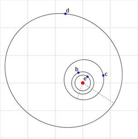

Ad esempio, uno dei pianeti extra-solari più promettenti era Gliese 581d, scoperto nel 2007 a soli 20 anni luce da noi. Stava perfettamente nella zona abitabile per l’acqua. Purtroppo non sta invece nella zona abitabile mareale, in quanto troppo distante dalla sua stella per mantenere una dinamica a zolle. Peccato … Niente “gliesini” … Accidenti alla “bassa” marea!!
Il sistema planetario della stella Gliese 581
