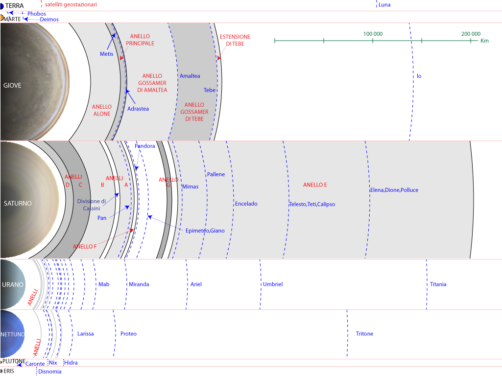

Dico questo perché invece se andiamo a verificare quanto succede negli altri mini-Sistemi Solari (quali quelli di Giove, Saturno, Urano e Nettuno), ci accorgiamo che si ha una situazione ben diversa. Cominciamo dunque ad analizzare la figura a fianco (disponibile anche in formato PDF), che sarà oggetto dei nostri studi ed approfondimenti. Innanzitutto in questa figura sono riportati (il tutto rigorosamente in scala) sul bordo sinistro i pianeti dotati di satelliti (Terra, Marte, Giove, Saturno, Urano e Nettuno) e due pianeti nani (Plutone ed Eris), tutti come se fossero visti dall’alto ed allineati. Andando verso destra si incontrano delle linee curve blu tratteggiate: sono le orbite di alcuni satelliti, mentre, nel caso di Saturno, troviamo delle fasce di varie tonalità di grigio, che rappresentano gli anelli e quanto sono estesi. Ma andiamo con ordine. Intanto vi suggerisco di stamparvi questa figura per poter seguire meglio il ragionamento. Come vedete ho suddiviso la figura in tante fasce orizzontali separate una dall’altra da righine rosse, che dunque fungono da confine tra un sistema e l’altro.

Il mezzo dischetto blu quasi invisibile sulla sinistra è dunque la Terra: sempre in scala (ma d’ora in poi non lo dirò più!) più sulla destra ci sono dei trattini rossi. Pensate sempre ad un cerchio con centro il centro della Terra e raggio pari alla distanza dei trattini rossi: ecco, quella è l’orbita dei satelliti geostazionari, quei satelliti che orbitano intorno alla terra ad una distanza di 42000 Km dal centro della Terra, con una velocità tale che sembrano fermi se osservati dalla superficie. Si tratta di satelliti per telecomunicazioni, per meteorologia ed altri scopi militari: sappiamo che il fatto di avere un satellite sempre in visibilità (cioè che non tramonta mai, anzi si trova sempre nella stessa posizione del cielo) è molto comodo, se non altro per non essere costretti a spostare continuamente la nostra paraboletta per ricevere i canali televisivi satellitari.
La Luna dove sta? A che distanza ruota? Eccola laggiù, verso destra. Come dicevo prima, c’è molto spazio vuoto tra la superficie della terra e la Luna stessa… Ma ora cominciamo a scendere verso il basso. Ne vedremo delle belle, ma solo da Giove in poi!
Marte è quel mezzo dischetto rosso arancione (più piccolo di quello della Terra) e i suoi satelliti Phobos e Deimos orbitano ad una distanza molto piccola dal loro pianeta, con un’orbita molto all’interno dei nostri satelliti geostazionari. Facendo qualche conto, un eventuale satellite geostazionario orbitante intorno a Marte, dovrebbe essere posizionato a poco più di 20000 Km dal centro del pianeta e quindi un po’ più all’interno dell’orbita di Deimos, che viaggia a circa 23000 Km.
Approfitto per ricordare che tutti i valori di distanze, salvo espressamente indicato, sono sempre misurati dal centro del pianeta al centro del satellite, com’è consuetudine in astronomia: i 36000 Km che avete sempre sentito nominare come distanza dei satelliti geostazionari sono misurati invece dalla superficie della Terra: se infatti sommiamo i 6000 e rotti Km del raggio terrestre al valore 36000, ecco che arriviamo ai 42000 Km indicati in precedenza. Altra avvertenza ovvia è che sto sempre parlando di valori medi per tutte le quantità indicate, dato che sappiamo essere comunque variabili nel tempo.

    hai senza dubbio ragione, però il confronto poi sarebbe stato “il solito”, fisico, tecnico, 🙄 non del tutto reale: ridurre tutti i pianeti alla stessa grandezza per far vedere quanto sono lontani i satelliti in proporzione al raggio, non avrebbe dato l’idea realistica di quello che si ha intorno questi pianeti con la corte di satelliti e anelli.
    Avevo dato (un anno fa!!) questa impostazione all’articolo per fare un paragone effettivo, non finalizzato a questioni tecniche, meccaniche, lasciando molto spazio all’immaginazione! 😉
    Io stesso (ma probabilmente anche i nostri amici…) non mi ero mai reso conto di quanto fosse grande (o piccola!!! 😯 ) l’estensione spaziale degli anelli di Saturno! Sapere che arrivano poco più in là della Luna è stata un’ottima scoperta! 😯
    Magari posso scrivere al volo un’appendice finale ai tre articoli con i tuoi suggerimenti, modificando opportunamente i diagrammi! 😉

    In effetti questa visione del sistema solare (con il sole grande come un’arancia, la terra come un semino di qualche frutto, un’altra stella alla distanza di Frascati o Milano, non ricordo!) è abbastanza scontata e già stata utilizzata… mentre posso affermare che quanto ho scritto in questo articolo mi sembra sia una primizia (ma anche se poi non lo fosse, non mi importerebbe più di tanto… ) e sottolineo che mi sono divertito tantissimo a realizzare quel diagramma di confronto (e anche quello del prossimo articolo) partendo da chili e chili di dati in Excel e disegnando il tutto con Illustrator!! 😉
    Ah dimenticavo! I pianeti visti dall’alto li ho fotografati con Celestia!!
