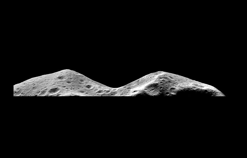

Passa qualche altro tempo ed ecco che la Galileo si avvicina sempre più (fino ad arrivare a 2400km di distanza) all’asteroide Ida (numero 243, scoperto nel 1884, trae il nome da una ninfa che allattò Giove) decisamente più grande di Gaspra con i suoi 56km dell’asse maggiore. La forma di questa roccia spaziale è quella di una grossa patata butterata di crateri (foto), ma solo alcuni mesi dopo l’incontro, proprio per il fatto che le immagini erano state memorizzate sul nastro magnetico e trasmesse lentamente, i tecnici della NASA hanno trovato un intruso, un oggetto che subito dopo si è scoperto essere nientemeno che un satellite di Ida.
Dattilo
Battezzato Dattilo (foto a fianco), è una roccetta di 1.5km di diametro che orbita a circa 100km dal centro dell’asteroide. Ecco un altro primato della missione Galileo: la scoperta di un asteroide con satellite. Da allora ne sono stati scoperti molti altri, alcuni con due satelliti ed altri con satelliti grandi quanto il primario, una sorta di asteroidi doppi.

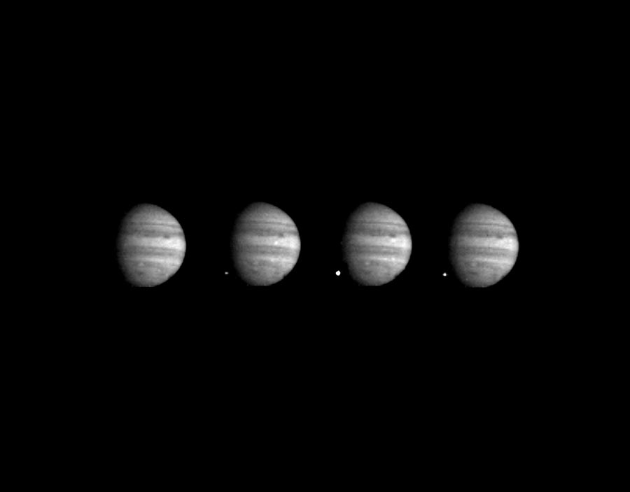

E infatti, con precisione quasi cronometrica (la forza delle leggi della Meccanica Celeste!) tra il 16 ed il 22 luglio 1994, il trenino di frammenti si schiantò sul gigante gassoso. Come potete ben vedere dal simulatore 3D in quei giorni la Galileo si trovò in posizione favorevole per osservare in diretta l’evento inatteso e rarissimo! Ecco infatti quello che la sonda ha potuto osservare in occasione dell’impatto di uno dei frammenti.

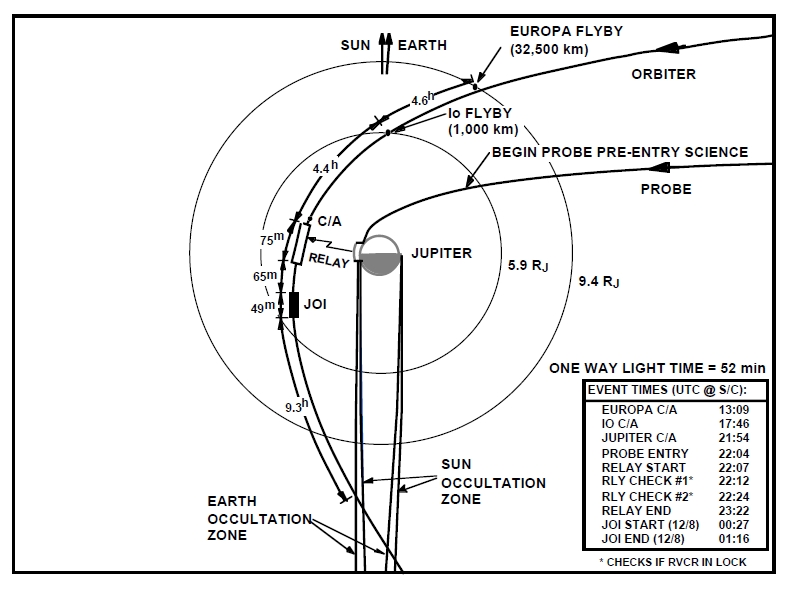

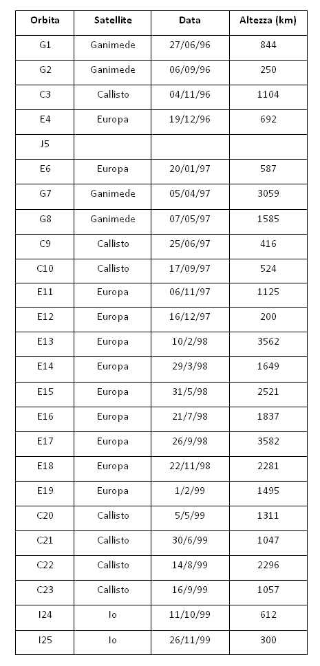

Il 7 dicembre 1995, dopo aver effettuato la prima variazione orbitale (immagine a fianco), la Galileo ebbe la possibilità di seguire la sondina mentre questa entrava nell’atmosfera di Giove. A partire da quel giorno e per gli anni successivi, la Galileo avrebbe percorso una serie di orbite ogni volta differenti, a forma di petalo, ognuna delle quali (meno la quinta) avrebbe portato la sonda ad un incontro ravvicinato con un satellite, secondo un ricchissimo carnet di incontri:
Tabella incontri
Tabella degli incontri ravvicinati. L’evento J5 è vuoto poichè non vi è stato nessun incontro

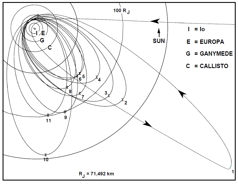

diagramma
A questa tabella corrisponde un diagramma che mostra il dettaglio delle singole orbite e dove si comprende bene il motivo dell’uso della parola petalo.
