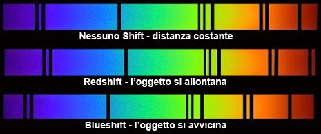

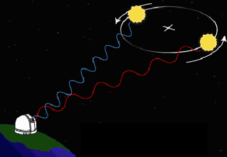

Per scoprire le due deboli compagne, un team di astronomi ha usato lo spettrografo ad altra risoluzione dell’Hobby-Eberly Telescope in Texas. Guardando lo spostamento delle righe spettrali della stella principale si sono accorti che, anche se di poco, la gigante si spostava avanti e indietro ruotando quindi attorno al baricentro di un sistema multiplo. Più esattamente, mentre BD +20 2457 si spostava verso la Terra, le sue righe spettrali diminuivano di lunghezza d’onda diventando più blu. Quando invece si allontanava da noi, le righe si spostavano verso il rosso. Dall’intensità dello spostamento e dalla sua velocità non è stato difficile calcolare le masse degli oggetti perturbatori e la loro orbita. Le masse sono risultate di 13 e 20 masse gioviane, quindi entrambe superiori al limite che si considera generalmente il valore minimo per le nane brune: 13 masse di Giove. La più vicina orbita a una distanza pari a circa una volta e mezzo quella tra la Terra e il Sole, la più lontana a circa due volte. I periodi di rivoluzione sono rispettivamente di 380 e 622 giorni terrestri.
L’oggetto si avvicina, la lunghezza d’onda diminuisce (blu). L’oggetto si allontana, la lunghezza d’onda aumenta (rosso)
Lo spostamento delle righe spettrali permette di individuare oggetti altrimenti invisibili

Ma le nane brune non sono osservabili direttamente giuste? Sono state dedotte dalla perturbazione sulla stella principale da quel che capisco… Quello che mi chiedo, come si fa a sapere che sono due? La stessa perturbazione sulla stella non potrebbe essere data da una sola nana bruna? O da tre?
ogni stella o astro provoca una caratteristica perturbazione sulla stella e l’intensità di tale perturbazione è correlata alla sua massa…..
sul grafico per individuare le perturbazioni in questo caso hanno due intensità diverse e appare chiaro che non possono provenire dallo stesso oggetto ma da più oggetti….
la difficoltà sta nel riuscire a osservare queste perturbazioni….per il momento sono state rilevate 2
@lampo ti consiglio di leggere il metodo di velocità radiali o effetto doppler per capire meglio il metodo in cui sono state studiate queste stelle..cmq ho riletto l’articolo e ti posso rispondere in modo più preciso…
lo spostamento dello spettro ti fa dedurre la presenza dell’astro, in questo caso l’intesità dello spostamento e dalla velocità si calcolano le masse degli astri che perturbano….

Giuseppe, l’effetto Doppler è + che chiaro ma da quello deduciamo quando la stella varia la propria velocità radiale nei nostri confronti, anche il redshift delle galassie segue lo stesso principio! E’ il dedurre che gli oggetti che provocano questa perturbazione siano due, uno o tre che non mi è chiaro.

dunque, intanto grazie a Giuseppe e Lampo che sono assistenti bravissimi!!! cerco di rispondere in fretta all’ultima domanda…poi cercherò di fare un po’ d’ordine (sono appena arrivato e non mi sono nemmeno rotto una gamba o un dito 😯 😮 :lol:). Il fatto di riconoscere se è uno o più oggetti dipende da come le variazioni verso il rosso e il blu si combinano. In altre parole, se fosse una sola avremmo un onda sinusoidale perfetta. ma se questa ha una variazione ulteriore la sinusoide viene deformata e con un po’ di analisi si riesce a separare la doppia curva e via dicendo… Il computer è ovviamente fondamentale…
