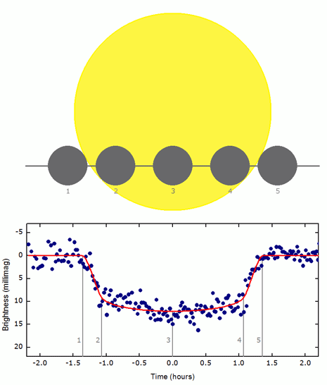

La parte alta della figura indica schematicamente il transito del pianeta WASP-3b davanti alla sua stella. La parte bassa è invece la relativa “curva di luce” del fenomeno, in cui si nota molto bene la caduta di luce dovuta al passaggio del pianeta.

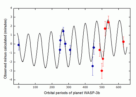

Si sono studiati numerosi transiti del pianeta, osservando che vi era un periodico cambiamento negli istanti di transito. Questo poteva essere causato solo dalla presenza di un pianeta perturbatore. Studiando l’andamento della variazione in funzione del tempo si è giunti alla conclusione che l’intruso doveva avere una massa di circa 15 volte quella della Terra e un periodo orbitale di 3.75 giorni. Esso è esterno al pianeta più grande.
La variazione degli O-C (tempi osservati-tempi calcolati) relativi agli istanti di transito di WASP-3b davanti alla stella. I pallini rossi e blu sono le determinazioni della variazione periodica riscontrata. Se il pianeta non fosse stato disturbato, i punti dovevano sistemarsi su una retta parallela all’asse delle ascisse. La presenza di un altro piccolo pianeta ha invece causato l’andamento periodico che è stato determinato essere dovuto ad un oggetto di sole 15 masse terrestri, più esterno rispetto al gigante, ossia a WASP-3c.

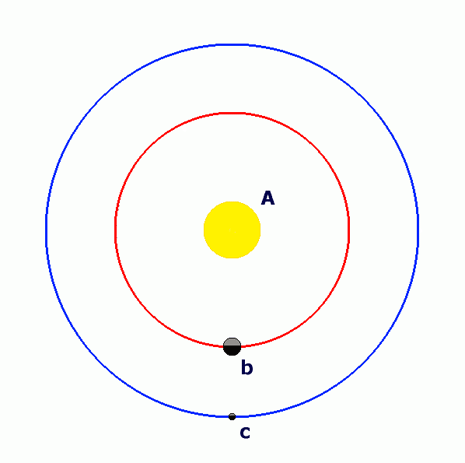

Un modello schematico del sistema planetario di WASP-3. Il pianeta più grande è molto vicino alla stella e le orbita attorno con un periodo di soli 1.84 giorni. WASP-3c è più esterno e ha un periodo di 3.75 giorni. La configurazione dei due pianeti è molto vicina a quella che in gergo si chiama “di risonanza”, ossia il rapporto dei periodi è molto vicino al rapporto tra numeri interi (vedi le risonanze di Giove nella fascia asteroidale…)
