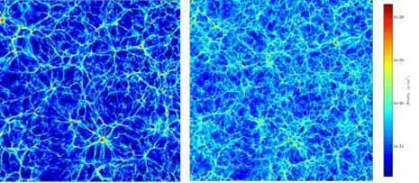

Un valore molto più basso per il limite superiore della massa del neutrino è risultato di una ricerca a 3-dimensioni su oltre 700000 galassie chiamata MegaZ DR7. Sebbene i neutrini siano molto “leggeri” e interagiscano con la materia molto raramente, essi sono talmente numerosi che riescono ad avere un effetto estremamente significativo sull’evoluzione della distribuzione della materia nell’Universo. Se ne deriva che anche la stessa distribuzione delle galassie è legata strettamente alla piccolissima massa della particella fondamentale. Nel caso di MegaZ si è stabilito che per ottenere un risultato che concordi con quanto osservato si deve ridurre di circa la metà la massa del neutrino rispetto a quanto pensato precedentemente.
Vi sono però delle restrizioni sulle informazioni fornite dalla mappa galattica della nuova ricerca, in parte dovute alle tre varietà di neutrino esistenti: elettronico, muonico e tauonico, ciascuno di loro con una massa probabilmente diversa. Ne consegue che MegaZ può solo stimare la somma delle tre masse neutriniche. La distribuzione galattica suggerisce che la massa combinata delle tre varietà di neutrino sia meno di 0.28 elettronVolt.
Sebbene la ricerca non ponga un limite inferiore alla massa del neutrino, è chiaro che esso deve averne una, come si deduce dal flusso che proviene dal Sole e dagli esperimenti di laboratorio.
Queste immagini rappresentano simulazioni numeriche della densità della materia in una certa zona dell’Universo, con o senza massa neutrinica. Le due simulazioni si basano sulle stesse condizioni iniziali, con neutrini senza massa (sinistra) e con una massa di 1.9 eV(destra). Nei due casi si vede chiaramente che la materia si distribuisce in strutture dalle caratteristiche ben diverse tra loro. La ricerca MegaZ ha trovato la miglior concordanza utilizzando una massa di soli 0.28eV. (Fonte: Shankar Agarwal e Hume Feldman, University del Kansas)
