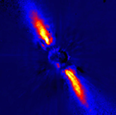

Se ne è parlato a lungo e si sono fatte molte ricerche sempre più accurate. Si sono individuati degli anelli e delle lacune, forse una fascia asteroidale e tante altre cose interessantissime (Fig. 2)
Figura 2. Possibili anelli all’interno del disco di Beta Pictoris, evidenziati dallo Space Telescope.

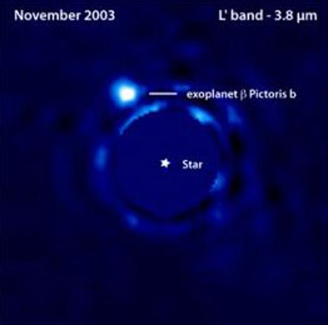

Nel 2003, però, ecco che qualcosa di nuovo fa la sua comparsa, molto vicino alla stella centrale. Un’immagine ben netta e chiara. Una stella di sfondo? Probabilmente sì. L’immagine viene messa da parte e quasi dimenticata (Fig. 3), per essere annunciata solo nel 2008.
Figura 3. L’immagine del supposto pianeta attorno a Beta Pictoris ottenuta al VLT nel 2003. L’annuncio fu dato solo nel 2008.

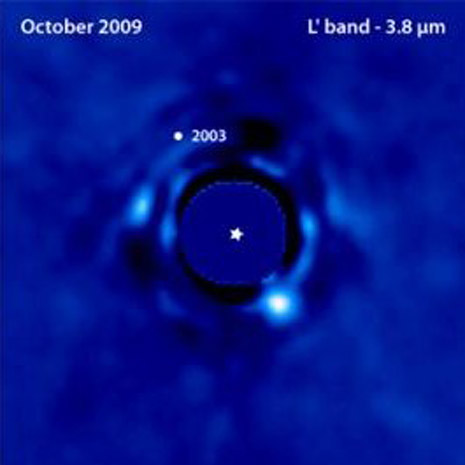

Forse valeva la pena guardare di nuovo attorno alla stella e vedere se quella strana “intrusa” era sempre là o si era mossa. Osservazioni fatte nel 2008 e nel 2009 non trovarono più niente. Un buon o cattivo segno? Ottimo, direi, dato che nell’autunno 2009 ecco ricomparire la luce, ma dall’altra parte della stella centrale (Fig. 4)
Figura 4. Il pianeta (ormai può dirsi tale) ricompare dalla parte opposta della stella rispetto alla posizione occupata nel 2003.
Ormai non ci sono più dubbi. Stiamo guardando il movimento di un gigantesco pianeta che orbita attorno a una stella che non è il Sole. Si possono già fare i primi conti. L’orbita dovrebbe distare da 8 a 15 Unità Astronomiche dalla stella. E la massa probabilmente è circa 8-9 volte quella di Giove. Il periodo di rivoluzione dell’ordine di 15-20 anni. Piuttosto breve, tale da permettere uno studio continuo dell’evoluzione orbitale e delle interazioni con il disco.

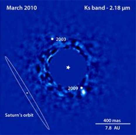

Recentemente ecco una nuova conferma, a una lunghezza d’onda leggermente più piccola (Fig. 5).
Figura 5. La nuova immagine di Beta Pictoris b, ottenuta nel 2010 sempre dal VLT. Sono anche segnate le osservazioni precedenti e l’orbita di Saturno per confronto. Come si vede, la traiettoria è vista praticamente di taglio.
L’orbita è sicuramente poco inclinata rispetto alla linea di vista, come d’altra parte diceva già la struttura del disco. Questa geometria dovrebbe portare a transiti. Si potrebbero vedere? Forse è già stato fatto. Dobbiamo tornare indietro nel tempo, al 1981. Proprio in quell’anno si era notato qualcosa di strano nella luce della stella, forse proprio il transito del grande pianeta. Con i dati di oggi, quell’osservazione sembra confermata.
Le nuove osservazioni indicano una temperatura tra 1100 e i 1700 °C. Un pianeta molto caldo e quindi sicuramente molto giovane.

Quindi le zone di transito tra gli anelli potrebbero esservi a causa di pianeti in formazione che spazzano le orbite?
caro AndreaGG,
le lacune e gli anelli evidenziati nella seconda figura potrebbero in parte essere dovuti alla effettiva presenza di un pianeta che sta “spazzando”, ma anche alle risonanze con un pianeta più vicino e/o più lontanto in modo simile a quanto capita nella nostra zona degli asteroidi. Giove (quasi da solo) causa le “lacune”, dette anche Kirkwood Gaps dove mancano oggetti, e zone di accumulo come nella fascia di Hilda. Ricordo che le risonanze sono quelle zone in cui gli oggetti orbitanti hanno periodi orbitali che, se divisi per il periodo orbitale del pianeta, danno luogo e rapporti di numeri interi piccoli, tipo 2/3, 2/5, 1/3, ecc.
Grazie Enzo. Non conoscevo questa cosa della ‘nostra’ fascia asteroidale… Potremmo però supporre che le forze mareali, creando zone pulite e concentrando materiale in altre, potrebbe favorire l’aggregazione di materiali, sperando che sempre le forze mareali non distruggano il ‘protopianeta’
Un po’ come, in piccolo, fanno i satelliti di Saturno con gli anelli se non erro.
