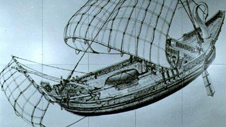

Vent’anni fa venne trovata da un sommozzatore dilettante al largo della costa di Oristano una “navis oneraria magna”, nave romana di trentasei metri che oltre 2000 anni fa – tra l’80 e il 50 Avanti Cristo – trasportava un migliaio di pani di piombo. La nave proveniva dalla zona della Sierra di Cartagena, nell’attuale Spagna ed era probabilmente diretta a Roma. Nella sua stiva erano trasportati, su un pavimento di rame, circa duemila lingotti di piombo, assieme ad anfore di vario tipo, quattro ancore, attrezzature di bordo e oggetti di uso quotidiano. La nave era andata a fondo davanti all’isola che oggi si chiama Mal di Ventre, a un miglio o poco più dalla riva. Gli archeologi ritengono, data la posizione delle ancore, ancora in posto presso la prua, e dei lingotti ancora in parte impilati, che la nave sia affondata senza subire particolari traumi e per cause difficilmente definibili, forse, si dice, per autoaffondamento da parte del comandante. Il relitto, con tutto ciò che conteneva, è rimasto per due millenni sotto oltre trenta metri d’acqua in un fondo sabbioso. Ogni lingotto di piombo ritrovato ha un peso di circa trentatre chilogrammi, è lungo quarantasei centimetri e alto nove centimetri. Il peso corrisponde alle cento libbre romane, che era il peso massimo trasportabile per legge da uno schiavo.
