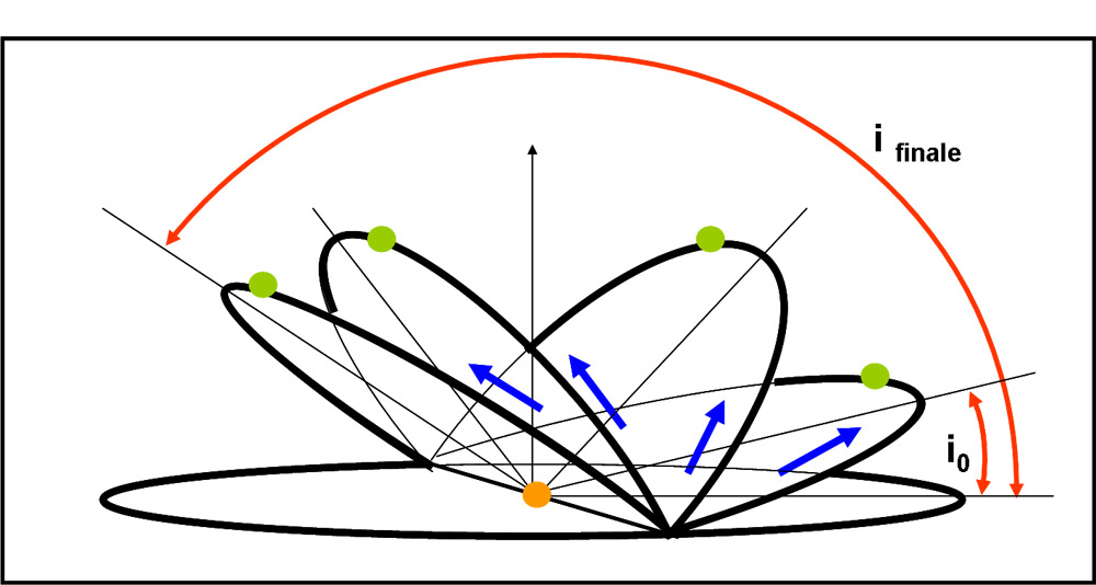

La figura mostra l’evoluzione dell’inclinazione dell’orbita del pianeta più interno (verde). Essa aumenta fino a superare il valore di 90° rispetto a un piano fisso. io è l’inclinazione iniziale e i finale quella finale (ovviamente). Come si vede il senso di rivoluzione si è invertito per effetto puramente geometrico – ingrandisci

caro carlo,
forse ho capito dove non hai capito… 😉
le perturbazioni reciproche hanno fatto allungare l’orbita del pianeta più interno (aumento dell’eccentricità) e lentamente ha diminuito anche il semiasse (orbita più stretta), ma ha anche aumentato sensibilmente l’inclinazione. Se questa diventa maggiore di 90°, l’orbita si “ribalta” e l’oggetto rivolve in senso opposto. Non è quindi un processo che inverte il senso di rivoluzione, ma che fa diventare l’inclinazione superiore a 90°, che vuole anche dire però invertire il senso. Prova a disegnarlo e vedrai che è facile da vedere… Sempre che io abbia capito bene il problema…
fammi sapere
Ahhhh!!!!! Avevo frainteso pur’io… insomma, l’asse di rotazione si è dapprima “coricato” sul piano dell’ellittica e poi ha continuato fino a ribaltare.
Per così dire una stella “polare nord” è diventata “polare sud”, giusto?
perfetto AndreaGG… comunque basta che superi i 90° e rimanga ad alta inclinazione e diventa comunque retrograda. Per rimetterla anche sul piano dell’eclittica (o quello che era) devi ruotare il piano orbitale di 180°…un po’ troppo.Perfetto!!!

ho mandato una figura a Stefano da aggiungere alla fine dell’articolo. Dovrebbe essere suffucientemente chiara (spero…) 😉
Figura online

caro enzo,
grazie è molto chiara e grazie a stefano per la pubblicazione..
Ora con la figura è chiarissimo il discorso.
Sul serio, immaginarsi mentalmente il pianeta che si ferma come ad un stop ed innesca la retro mi pareva veramente pazzesco; pure per un universo che non manca mai di meravigliarci.
