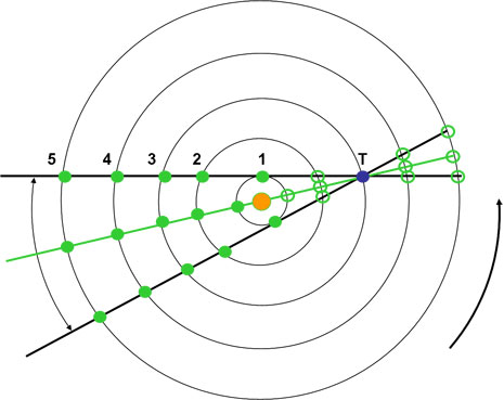

Semplifichiamo le cose (non cambia il risultato) e immaginiamo che la Fig. 1 rappresenti un sistema planetario simile al nostro. Limitiamoci a sei pianeti che rivolvono regolarmente attorno alla loro stella (dischetto arancione), in senso antiorario come indicato dalla freccia a destra. Immaginiamo che il pianeta blu (T) sia la Terra o, se preferite, il luogo da dove si assiste al fenomeno.
Si ha allineamento tra i pianeti (in riferimento a T) quando essi si trovano su una ipotetica linea retta che passa per il pianeta T. Questa è una configurazione apparente, prospettica, che non dipende dal Sole, ma solo dalla posizione di T. Si ha un vero allineamento tra tutti i pianeti quando essi stanno su una sola linea retta e questa passa anche per il Sole.
I due tipi di allineamento (quello con il sole è ovviamente ben più difficile da ottenere) si possono avere solo all’interno delle due linee rette nere che ho disegnato in figura. Se notate bene, chi comanda la zona suddetta è il pianeta 1, quello più vicino al Sole. I pianeti hanno due possibilità di essere allineati con T: o nella posizione dei pallini pieni o di quelli vuoti o di qualcuno pieno e qualcuno vuoto. In ogni modo devono essere sempre compresi tra le due rette nere.
Figura 1

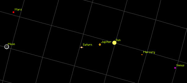

Un’altra cosa molto importante da dire è: “Quanto precisamente vogliamo che i pianeti siano allineati?”. Se ci accontentiamo di uno spazio sulla sfera celeste di una trentina di gradi, la situazione può essere raggiunta in tempi “umani”. Ad esempio, nel 2000, per l’esattezza il 5 maggio, ciò che si vedeva dalla Terra è riportato in Fig. 2 . Il tutto stava entro 25°.
Figura 2 – ingrandisci
Una situazione simile, anche se meno “stretta” si era avuta nel 1983. E sicuramente ne avremo ancora in futuro.

Se invece vogliamo che i pianeti siano veramente allineati, il problema si fa più serio. Ad esempio, se pretendiamo che siano tutti contenuti in un minuto d’arco nella sfera celeste, per calcolare ogni quanto tempo questo fatto possa succedere, dobbiamo tener conto che le orbite dei pianeti non sono perfettamente delle circonferenze e che sono inclinate di qualche grado l’una rispetto alle altre.
Non basta allora riferirci alla Fig. 1 che rappresenta tutto su un piano e con orbite circolari. Non solo, però. Dobbiamo anche tener conto che le orbite dei pianeti girano nel tempo (precessione) e quindi la probabilità diventa sempre più piccola.
Tralascio i passaggi vari (i calcoli non sono semplicissimi) ma posso dirvi che la configurazione desiderata dovrebbe capitare in media ogni 1014 anni. Sì avete capito bene: una volta ogni centomila miliardi di anni. Se poi volessimo che l’allineamento fosse ancora più “fisico”, ossia perfetto come indicato dalla linea verde della Fig. 1, otterremmo un numero spaventoso: la configurazione capiterebbe ogni 1046 anni, ossia una volta ogni miliardo di miliardo di miliardo di miliardo di miliardo d’anni circa.

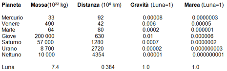

In essa ho elencato i pianeti (Plutone non lo è più e poi la sua massa è trascurabile e la distanza enorme). Per ognuno di essi ho riportato: la massa (in unità di 1022 kg), la distanza dalla Terra in milioni di chilometri, la gravità che agisce sulla Terra (quella della Luna è posta uguale a 1), la forza di marea che agisce sulla Terra (quella della Luna è posta uguale a 1).
Poche parole di spiegazione. Le uniche forze fisiche con cui i pianeti possono influenzare la Terra sono legate alla forza di gravità. Essa cresce con la massa del pianeta, ma diminuisce con il quadrato della distanza. Insomma, conta più essere vicini che grandi. La forza di marea (legata anch’essa alla gravità) diminuisce invece con il cubo della distanza e ancor di più è importante solo  per oggetti vicini.
Possiamo confrontare facilmente queste due forze con quella che esercita la Luna su di noi (continuamente).
La conclusione è che la forza di gravità totale di tutti i pianeti, se fossero allineati perfettamente, sarebbe di solo il 2% di quella della Luna da sola. E teniamo conto del fatto che le distanze considerate nella tabella sono quelle minime assolute, che durante un allineamento potrebbero non essere rispettate (pallini pieni invece che vuoti di Fig. 1). Se poi considerassimo la forza di marea, la percentuale di tutti i pianeti diventerebbe ancora più ridicola.
