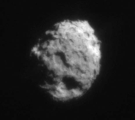

La cometa Wild ripresa dalla sonda NASA Stardust nel 2004
