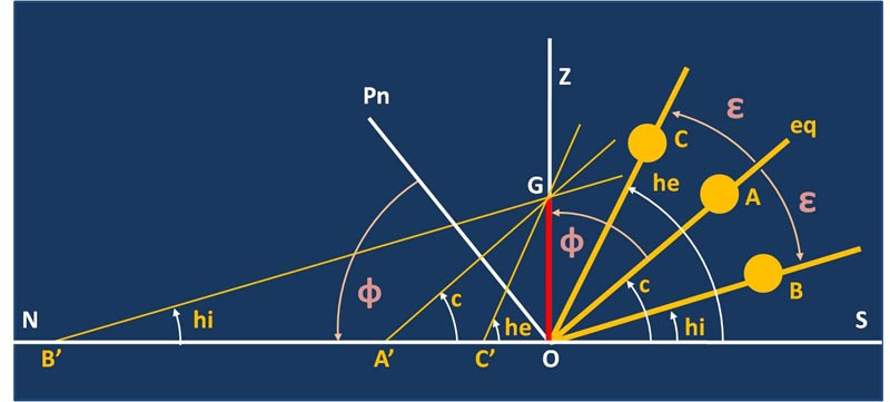

E’ quasi stupefacente pensare che con il solo gnomone Enopide ricavò sia il valore dell’obliquità dell’eclittica che quello della latitudine del luogo. Per il primo gli bastò fare la differenza tra l’altezza del Sole al solstizio d’estate e quella al solstizio d’inverno, dividendo poi il risultato per due. Per trovare il secondo fece invece la somma tra le due precedenti altezze, divise per due, ed il risultato lo sottrasse a 90°. La figura sottostante dimostra geometricamente che Enopide aveva proprio ragione! Geniale veramente, come si può notare seguendo più attentamente il suo ragionamento.
OG è uno gnomone situato in una località la cui latitudine è indicata dall’angolo Pn…
OG è uno gnomone situato in una località la cui latitudine è indicata dall’angolo Pn O B’ = Z O Eq = Φ. L’angolo PnOZ = SOeq è invece la colatitudine c, cioè 90 – Φ. Le tre posizioni del Sole A, B e C sono quelle corrispondenti alle altezze meridiane che si hanno rispettivamente agli equinozi, al solstizio invernale e al solstizio estivo. In quelle situazioni, le ombre proiettate dallo gnomone sono rispettivamente OA’, OB’ e OC’. L’altezza meridiana al solstizio estivo è he, quella al solstizio invernale è hi. L’obliquità è indicata con ε. Sono subito verificabili queste relazioni: he = c + ε (1) e hi = c – ε (2). Sommando la (2) alla (1) si ha: he + hi = 2c = 2(90 – Φ) da cui 90 – Φ= 0.5(he + hi) ed infine Φ = 90 – 0.5(he + hi). Sottraendo invece la (2) dalla (1) si ha: he – hi = 2ε da cui risulta subito ε = 0.5(he – hi). Vale la pena osservare che, a parte la imprecisione nelle misure, i risultati dei calcoli si avvicinavano tanto più all’optimum quanto più gli istanti dei solstizi coincidevano effettivamente con gli istanti delle culminazioni meridiane.
