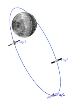

Un’eccentricità di 0.6, invece, corrisponde a una forma ovale simile ad un pallone da football americano con le estremità arrotondate; la Luna si troverebbe su un fuoco dell’ellisse. “L’orbita ellittica rende il satellite molto più stabile e resistente alle forze esercitate dalla Terra,” spiega Ely. Ma quanto sono stabili? Ebbene, Ely e i suoi colleghi hanno calcolato che determinate orbite lunari ad alta quota, ellittiche e ad inclinazione elevata, possono rimanere stabili per periodi di almeno un secolo. In realtà, Ely suppone che le orbite potrebbero durare per un tempo indefinito.
Configurazione satellitare ad orbita ellitticaPer il problema comunicazioni cui si accennava ad inizio pagina, Ely suggerisce di mettere sulla stessa orbita tre satelliti, distanziati a 120º e con un’inclinazione di 51º. Ogni satellite, a rotazione, avrebbe un periasse (avvicinamento massimo alla superficie lunare) di 700 Km dal polo nord lunare, e ciascuno si soffermerebbe per 8 ore (delle 12 totali per un orbita) a 8.000 Km sopra l’orizzonte del polo sud lunare. In questa configurazione, due dei tre satelliti garantirebbero costantemente il $contatto$ visivo (e quindi radio) tra la base lunare e la Terra.
