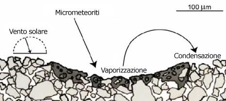

Fino a che gli astronauti della missione Apollo non portarono sulla Terra dei campioni di superficie lunare (1969-72), si pensava che l’ambiente secco e privo di aria della Luna fosse un luogo tranquillo e indisturbato. La realtà, invece, risultò essere più dura del previsto. Le micrometeoriti, molto più piccole della sfera di una penna, piovono costantemente sulla superficie lunare alla velocità di 100.000 Km/h, formando microscopici crateri. Dopo l’impatto alcuni frammenti si fondono con il suolo, vaporizzano e si ricondensano sottoforma di strati cristallini attorno ad altri granuli di polvere. Il calore degli impatti trasforma la materia in “agglutinato”. Le complesse interazioni con il vento solare convertono il ferro sulla superficie in miriadi di granelli metallici nano-fase larghi solo alcuni nanometri.
Processo di formazione della regolite
Sopra: La superficie lunare è costantemente esposta al vento solare e bombardata da micrometeoriti
Tali processi contribuiscono alla formazione della regolite – dal greco litho + rhegos (pietra + manto) – che copre la superficie della Luna. Ciò che attende gli astronauti e le navi spaziali è un materiale composto da “fragili frammenti appuntiti, abrasivi e intrecciati tra di loro,” dice Taylor. Una prova durissima per macchinari e strumentazioni, senza contare i danni che può provocare ai nostri polmoni.
