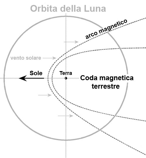

Orbita Luna
La luna attraversa la coda magnetica

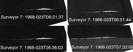

Inoltre, la polvere lunare potrebbe rimanere sospesa ad $altezza$ uomo. Ci sono prove convincenti (vedi per esempio l’immagine del Surveyor 7 in basso) che le polveri lunari sottili, quando sufficientemente cariche, fluttuano a mezz’aria. Questo inconveniente potrebbe creare non pochi problemi: scarsa visibiltà, annerimento delle tute spaziali, ostruzione dei macchinari, graffi alle visiere (la polvere lunare è molto abrasiva). La vita degli astronauti sarebbe un vero inferno.

Foto Surveyor
Sopra: nel 1968, in parecchie occasioni, il lander Surveyor 7 della NASA fotografò uno strano bagliore all’orizzonte. Ora i ricercatori sostengono che il bagliore sia dovuto alla polvere lunare caricata elettricamente, che disperde la luce solare.
