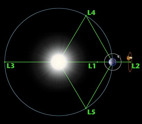

Sembra che il nostro pianeta non abbia nemmeno “troiani”, ossia corpi celesti che condividano la sua stessa orbita a distanza di sicurezza. I Troiani più famosi sono quelli di Giove (come sempre essere grandi e forti aiuta molto …) che formano due numerosissime popolazioni di oggetti (anche piuttosto grandi), piazzati stabilmente in uno dei vertici dei due triangoli equilateri che si possono tracciare mettendo agli altri due vertici il Sole e lo stesso Giove. Un gruppo quindi precede ed uno segue Giove nel suo moto attorno alla nostra stella. Il loro periodo di rivoluzione è uguale a quello del pianeta gigante, a parte più o meno piccole variazioni intorno ai punti teorici. Questi punti sono i famosi Punti Lagrangiani L4 e L5, che permettono a chi sta nelle loro vicinanze di non subire perturbazioni pericolose da parte del pianeta con cui condividono la traiettoria (vedi Fig. 1):
Punti di Lagrange
Figura 1: I punti Lagrangiani nel Sistema Terra-Sole. L1, L2, L3 sono “instabili”, ma vengono usati (soprattutto L2) come parcheggi per telescopi spaziali. L4 e L5 sono invece “stabili”, ma non sono ancora stati individuati oggetti “naturali” nei loro dintorni.
Un bel sistema per nascondersi al $gigante$ gassoso, pur tenendolo sempre sotto attento controllo. Le migliaia di troiani di Giove formano quindi due belle nuvolette di oggetti che circondano i suddetti punti. Può essere interessante vedere come si mostrerebbero degli ipotetici troiani della Terra. Per ammirare questo spettacolo andate al sito www.astro.uwo.ca

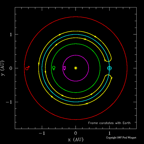

Come detto però, almeno per il momento, nessun compagno di questo tipo. Tuttavia, la Terra ha a volte compagnie migliori e più amichevoli. Quando si sente particolarmente sola e triste, alcuni piccoli asteroidi, così numerosi e servizievoli, la vengono a trovare e si fingono, nella loro magnanimità, suoi satelliti. A volte lo fanno in maniera fin troppo elaborata e complicata: la stessa Terra non riesce nemmeno a seguire attentamente il loro movimento. Questo è il caso del celebre 3753 Cruithne. Esso in realtà condivide l’orbita della Terra, ma per non avere incontri troppo rischiosi e ravvicinati, descrive traiettorie molto strane rispetto al nostro pianeta, dette “a ferro di cavallo”. Ciò non vuol dire che il piccolo asteroide faccia cose strane intorno al Sole. No, lui compie un’orbita regolare come quella di tutti gli altri suoi fratelli. La stranezza del moto si vede considerando la Terra ferma e guardando il moto “apparente” di Cruithne rispetto a lei, come rappresentato nella Fig. 2:

Figura 2: la traiettoria “apparente” (linea gialla)di Cruithne rispetto alla Terra (linea azzurra). Quando si avvicina troppo inverte la sua direzione fino a sfiorare il nostro pianeta dalla parte opposta. A quel punto torna indietro e via dicendo.
Eccolo anche in questo bel filmato. Sicuramente il tutto è molto suggestivo, ma complicato … Al limite prendetelo soltanto come un bellissimo “show” interplanetario. Tuttavia, la compagnia di 3753 non è molto tranquillizzante, anzi molto caotica e dispersiva. D’altra parte il buffo Cruithne non si muove su un’orbita simile a quella della Terra, ma su un’orbita molto eccentrica. Quindi ha poco a che fare con un vero satellite o con un pallida controfigura di questo. Se guardiamo il moto della Terra e dell’asteroide, facendoli girare entrambi attorno al Sole ci renderemo conto che tutto è solo “scena” e non sostanza (andate su questo sito, una volta sulla figura divertitevi a muoverlo con le freccette, o a cambiare l’angolazione o a zoomare in avanti e indietro.

  1. Salve a tutti,
    leggevo con interesse l’articolo, quando mi sono venute in mente un paio di domande alle quali sicuramente potrete rispondere.
    Pare che la Terra non abbia “satelliti troiani”, ma è realistica un’affermazione simile? Il mio dubbio nasce dalla constatazione che perfino la Luna abbia le cosiddette nubi di Kordylewski e Marte abbia una mezza dozzina di Troiani, nonostante i loro campi gravitazionali assolutamente non confrontabili a quelli di Giove o Nettuno. Sarebbe a Vostro parere più verosimile affermare che ancora non siano stati individuati Troiani della Terra, semplicemente per oggettive difficoltà pratiche?
    Grazie per l’attenzione e attendo chiarimenti.
    🙂 buona giornata!
  2. @Marcello,
    hai perfettamente ragione: il vero problema è quello della difficoltà di scoperta, anche perchè si tratterebbe di oggeti molto piccoli. Tuttavia, va anche detto che molti tentativi sono stati fatti senza alcun risultato e forse oggi dovremmo averli trovati … 😥
