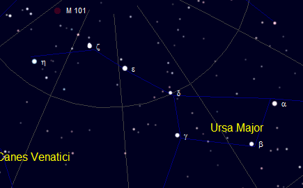

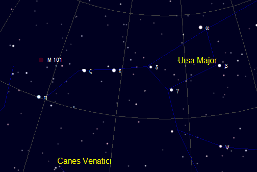

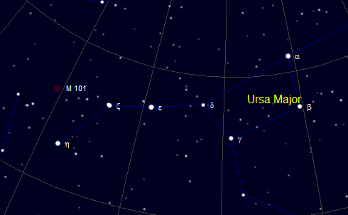

Se guardiamo ad esempio l’aspetto dell’Orsa Maggiore come era nel 100000 aC, come è adesso e come sarà nell’anno 100000 ci rendiamo conto che quello che vediamo ora non era certo quello che si sarebbe visto 102000 anni fa! E ho parlato appena di un gruppo di 7 stelle: se andassimo a vedere l’aspetto della volta celeste 102000 anni fa, oppure fra 98000 anni ci troveremo in parecchi casi a disagio nel riconoscere costellazioni e asterismi.

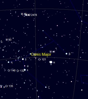

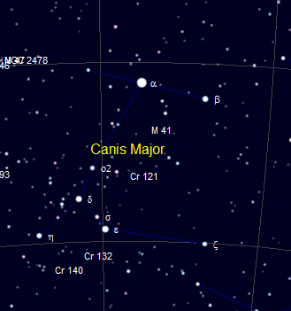

Un altro esempio? Il Cane Maggiore, la costellazione che contiene la stella più luminosa della volta stellata, Sirio: nel 100000 aC, oggi e nell’anno 100000, risultava, risulta e risulterà nettamente differente: in particolare Sirio, essendo relativamente vicina al Sole, con il suo moto proprio si sposta di parecchio sulla sfera celeste in questo lasso di tempo molto grande.

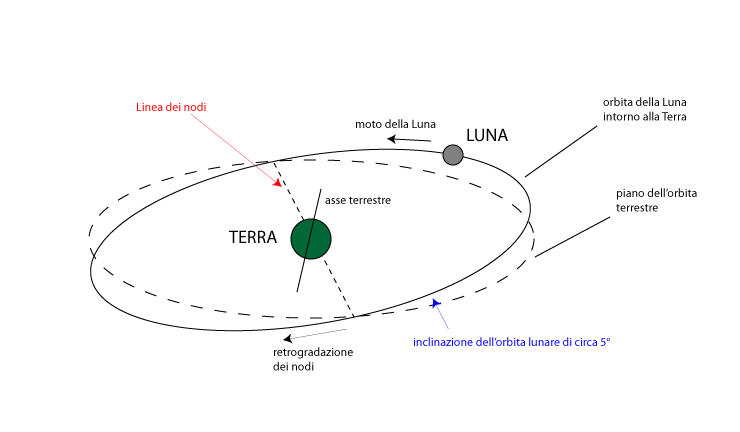

A complicare questa situazione già ingarbugliata, ecco la cosiddetta Nutazione, causata principalmente dall’azione della Luna e anche questa non costante nel tempo a causa dalla variazione dei suoi parametri orbitali. Il parametro orbitale che incide maggiormente sul valore della Nutazione, è il moto retrogrado dei nodi lunari lungo l’orbita lunare, che avviene in 18.6 anni. (vedi figura a lato)
La Nutazione si applica come una perturbazione al moto circolare (in realtà già pseudo-circolare) secondo due componenti, una parallela all’eclittica (nutazione in longitudine) e una perpendicolare ad essa (nutazione in obliquità). L’effetto combinato di questi due contributi provoca una specie di ondulazione avanti e indietro (per un valore in secondi pari ad un massimo di 17.2″ per la prima e 9″.2 per la seconda), nel moto altrimenti circolare che abbiamo visto. Ma questi valori non sono ovviamente fissi nel tempo: variano infatti secondo complicate serie polinomiali…
Ricapitolando dunque, e fermandoci ai termini principali, in un anno l’asse terrestre ritarda di 50″ nel senso del moto, di altri 17″ in senso longitudinale e di 9″ in senso trasversale, questi ultimi due valori con un periodo di 18.6 anni. Altri termini periodici invece hanno un periodo di appena 10 giorni. Tenendo perciò conto di tutti i fattori perturbativi, otterremmo il moto effettivo del PNC sulla sfera celeste come una serpentina alquanto complicata che si appoggia su una circonferenza.

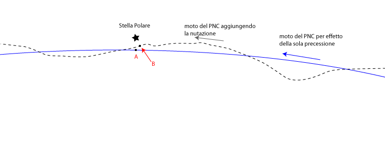

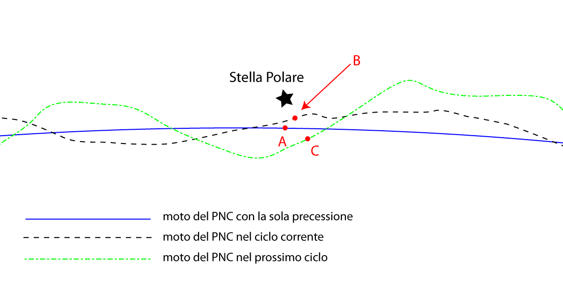

Nella figura a fianco ho voluto dare una vaga sensazione di quello che è il moto del PNC per l’effetto combinato di precessione e nutazione: ho tracciato la serpentina a mano (e si vede!) senza alcuna pretesa di essere rigoroso. Nel disegno ho aggiunto pure la Stella Polare sulla quale tornerò tra pochissimo.
Ecco dunque spiegato perché dopo 25785 anni il PNC non si troverà esattamente nello stesso posto, come molti sono convinti e vogliono far credere ad altri. Magari nel ciclo successivo la serpentina sarà completamente differente! Da questa figura vediamo pure quali sono le difficoltà nel calcolare l’istante in cui la Stella Polare è più vicina al Polo Nord Celeste: se si tenesse conto solo della precessione (l’arco colorato in blu) allora il punto di massimo avvicinamento sarebbe “A“, mentre supponendo che la serpentina attuale sia quella tracciata in grigio, allora il punto di massimo avvicinamento è “B“. Nel ciclo successivo tale punto sarebbe “C“. Completamente differenti!! E qui entra in ballo il famosissimo Astronomo belga Jean Meeus (tanto di cappello! E’ il mio mito!): recentemente ha calcolato che il 24 marzo del 2100 si avrà il massimo avvicinamento del PNC alla Stella Polare. Quel giorno la Polare avrà la massima declinazione possibile di +89° 32′ 51″ e come vedete siamo a meno di 30′ dal valore di 90° che avrebbe se la Polare coincidesse esattamente con il PNC.
Desidero sottolineare che la data del 24 marzo 2100 è stata calcolata solamente grazie alla potenza di calcolo dei moderni computer: semplicemente guardando la figura si capisce il perché. I punti “A”, “B” e “C” io li ho messi a occhio, mentre per calcolare l’effettivo valore di “B” bisogna risolvere complessi sistemi di serie equazioni, risolvibili solamente con complicati metodi di integrazione e approssimazioni successive. Un calcolo simile è assolutamente impossibile per una qualunque civiltà non dotata di computer!
