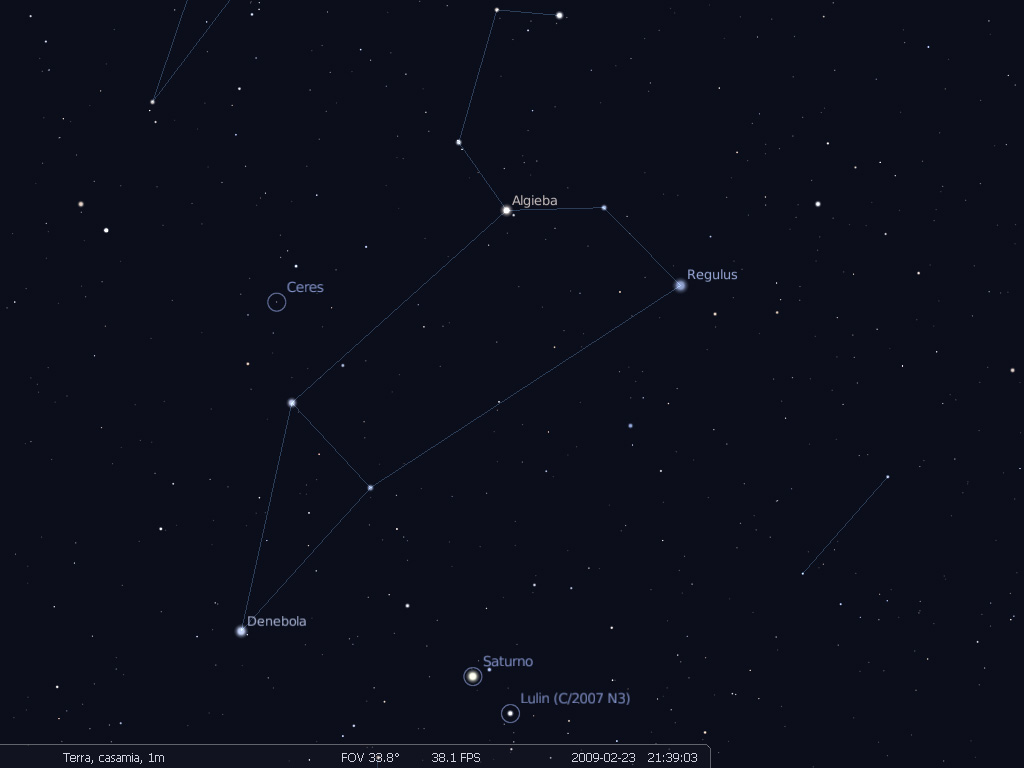

Allora, dove si trova in questo periodo Cerere? Innanzitutto in prossimità dell’opposizione, che raggiungerà il 25 febbraio, quindi nel periodo più favorevole per osservarlo e fotografarlo (magari quando non c’è la Luna nei pressi). Grazie all’onnipresente Stellarium ho realizzato una foto di quello che accadrà la notte del 23 febbraio. Vediamo che Cerere si troverà proprio a Nord della costellazione del Leone, mentre a Sud di essa Saturno e la cometa Lulin daranno spettacolo con un incontro ravvicinato.

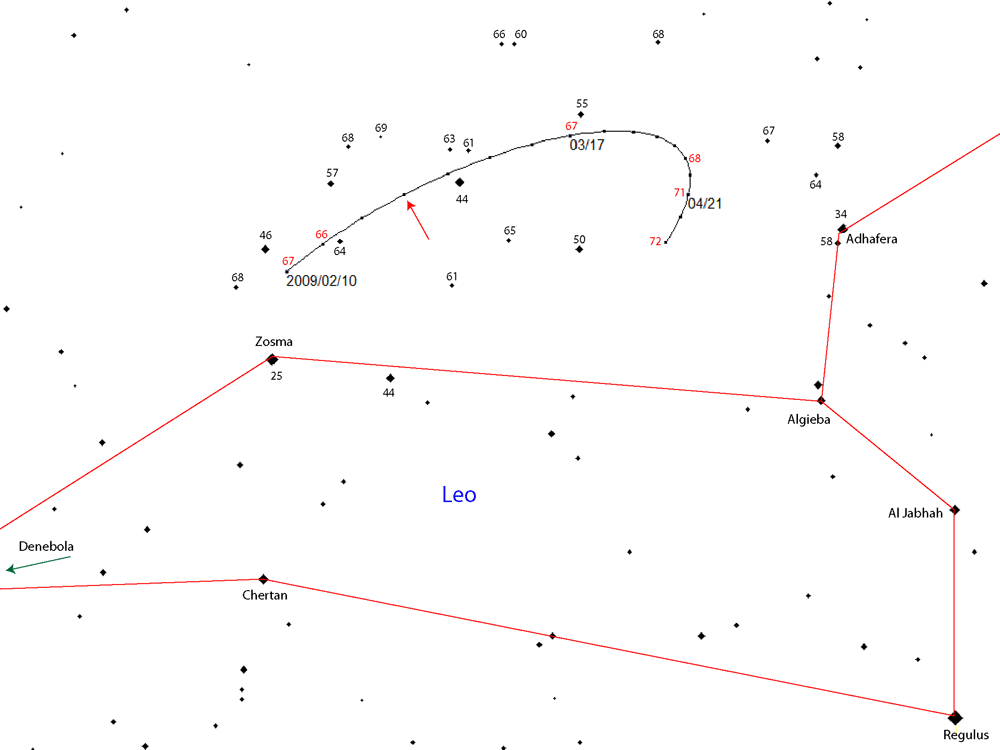

Dicevo che Cerere si sposta nettamente in mezzo alle stelle sera dopo sera, ed allora ecco un’immagine (realizzata con Solex 10.0, software scritto dal nostro prof. Vitagliano dell’Università di Napoli, successiva elaborazione con Adobe Illustrator) che rappresenta la traiettoria del pianeta nano da febbraio ad aprile:
In questo disegno vediamo appunto ingrandita la costellazione del Leone con a Nord di essa la traiettoria di Cerere tra il 10 febbraio e la fine di aprile: partendo dalla prima data è indicata la posizione del pianeta nano ogni 5 giorni ed in più ho indicato la luminosità delle stelle in quella zona, con la consuetudine di indicare la magnitudine “senza punto decimale”, che si sarebbe potuto confondere con una stella! Il valore 68 significa $magnitudine$ 6.8, mentre il valore 25 per la stella Zosma significa $magnitudine$ 2.5.
Per Cerere, in quel periodo le magnitudini saranno quelle scritte in rosso a fianco alle tacche della posizione ogni 5 giorni. Vediamo che all’inizio è di $magnitudine$ 6.7, poi fino a metà marzo si manterrà di $magnitudine$ 6.6 per poi calare mano a mano che si allontanerà dal Sole. Con una freccia rossa ho segnalato infine il punto della traiettoria corrispondente all’opposizione.
