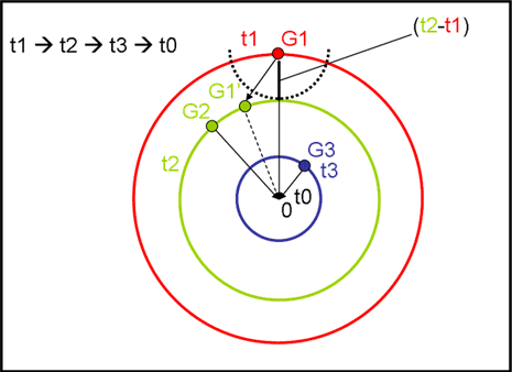

Immaginiamo che l’Universo stia su un piano
Immaginiamo che l’Universo sia su un piano
Semplifichiamo allora il problema, immaginando che l’universo stia su un piano (quello della figura). Noi stiamo osservando oggi, al tempo t0 e ci troviamo in 0 (apparentemente ci sentiamo al centro di tutto, come è giusto che sia). Ogni circonferenza avente centro 0 rappresenta il luogo degli oggetti che stanno ad una certa distanza da noi. Dato che la velocità della luce è una costante, la luce degli oggetti che stanno su una stessa circonferenza e che vediamo all’istante t0, DEVE essere partita allo stesso istante t.
Consideriamo, ad esempio, la circonferenza blu, quella più vicina. Essa sta ad una distanza pari a (t0 – t3) anni luce da noi e la luce di tutti gli oggetti di tale circonferenza che stiamo vedendo DEVE essere partita all’istante t3. Lo stesso discorso vale per la circonferenza che ha emesso la luce nell’istante t2 < t3 < t0 e per quella che la ha emessa in t1

    hai ragione, l’effetto è quello…ma l’immagine è sempre una, non si può sdoppiare temporalmente. Certi effetti fanno vedere un’oggetto in una direzione che non è quella vera (aberrazione, rifrazione, e molte altre), ma nessuna può sdoppiare. Nemmeno la lente gravitazionale. Almeno a me sembra proprio così…
