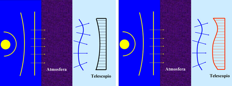

A questo punto penso valga la pena richiamare cosa significa esattamente l’Ottica Adattiva che permette queste scoperte fantastiche.

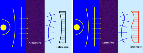

Tutti sanno che la nostra atmosfera deforma l’onda luminosa che proviene dalle stelle. Questa turbolenza è quella che causa il continuo sfavillare delle stelle. In ogni istante è come se l’astro cambiasse posizione nel cielo, “ballando” entro un cerchietto che può essere maggiore o minore a seconda di quanto sia perturbata l’atmosfera. Il continuo sfavillio non riesce a far analizzare in dettaglio l’immagine di una sorgente molto debole o I suoi particolari più minuti. Ecco allora l’ottica adattiva: se non riusciamo a “fermare” l’atmosfera, e quindi siamo costretti a ricevere un’onda luminosa deformata, cambiamo la superficie riflettente del nostro telescopio! Lo specchio deve quindi essere deformabile e composto da una miriade di piccole celle indipendenti, comandate da un computer. Centinaia di volte al secondo una camera speciale controlla l’immagine di una stella di riferimento. Le sue deformazioni vengono trasferite in tempo reale allo specchio principale che si deforma in modo uguale e contrario a quanto sta facendo l’onda luminosa in arrivo.
L’onda luminosa proveniente da una stella viene deformata durante il passaggio attraverso l’atmosfera a causa della sua turbolenza (a sinistra). Un computer analizza in tempo reale l’immagine deformata di una stella di riferimento e applica la correzione allo specchio del telescopio, dandogli una “forma” che controbilanci quella dell’ onda in arrivo (a destra). Ovviamente la figura schematizza enormemente la situazione, che è decisamente più complessa.
Normalmente, uno dei limiti del sistema è che la stella “campione” deve essere molto vicina prospetticamente alla sorgente da studiare (non più di una quindicina di secondi d’arco). Se è più lontana la turbolenza atmosferica varia e la correzione diventa meno precisa. Il sistema usato per lo studio di Terzan 5 è molto più evoluto e si basa sul controllo simultaneo di tre stelle campione e può essere applicato fino a qualche primo d’arco, ossia trenta volte maggiore di quello di vecchia generazione.

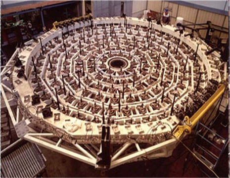

Come si presenta la complessa struttura di uno specchio ad ottica adattiva. In questo caso uno dei mostri da 8.2 metri del VLT dell’ESO.
