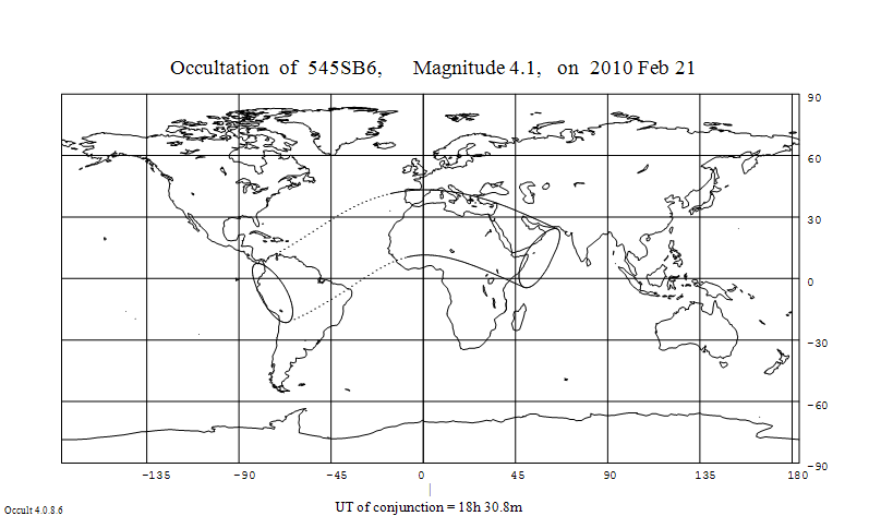

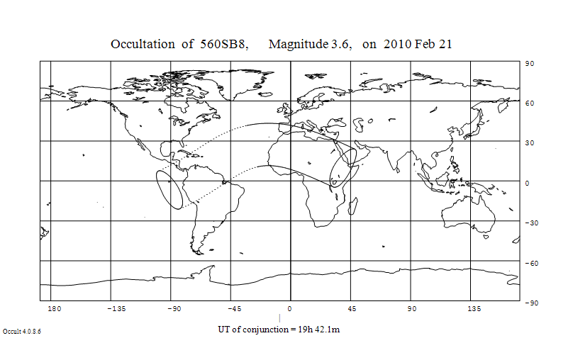

Nei grafici di Merope ed Atlas vediamo le zone del mondo in cui l’occultazione sarà visibile: quella specie di “tubo flessibile” è la zona all’interno della quale sarà visibile l’evento (ricorda un po’ i diagrammi di visibilità delle eclissi di sole, vero?), dove sono importanti i limiti settentrionali e meridionali. Laddove sono tratteggiati, significa che l’evento avviene durante le ore del giorno, quindi con il Sole alto sull’orizzonde, il che rende l’osservazione del fenomeno molto difficile, ma non impossibile, mentre la parte sulla destra indica un evento che avviene nelle ore successive al tramonto del sole.

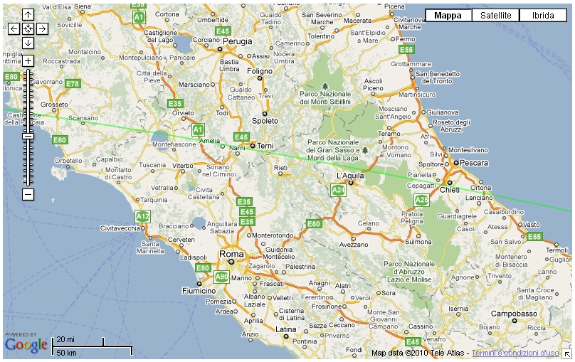

Vediamo subito che l’occultazione di Merope sarà visibile solo in metà Italia (nel disegno a fianco vediamo un dettaglio del limite settentrionale della zona di visibilità, mentre attraversa la nostra penisola) più o meno a sud de L’Aquila: interessante è anche osservare l’evento in luoghi che si trovano lungo la linea verde (poco a sud di Terni e di Chieti, ad esempio), laddove la stella subirà un’occultazione di tipo grazing con la stella che cioè sfiorerà appena il bordo lunare. In queste condizioni la stella che potrà addirittura essere nascosta dai picchi delle montagne lunari che si trovano sul bordo e viceversa potrà riapparire nelle valli del bordo. Una documentazione fotografica se non addirittura un filmato dell’evento può essere senz’altro un buon ricordo per tutti gli appassionati.

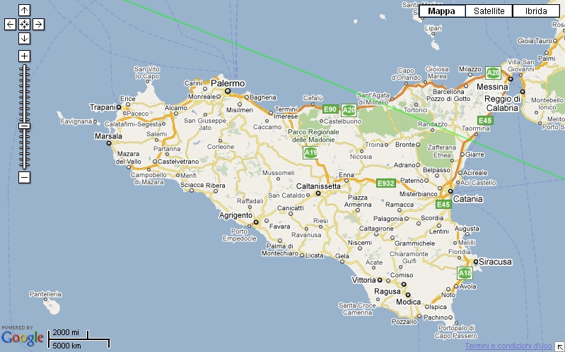

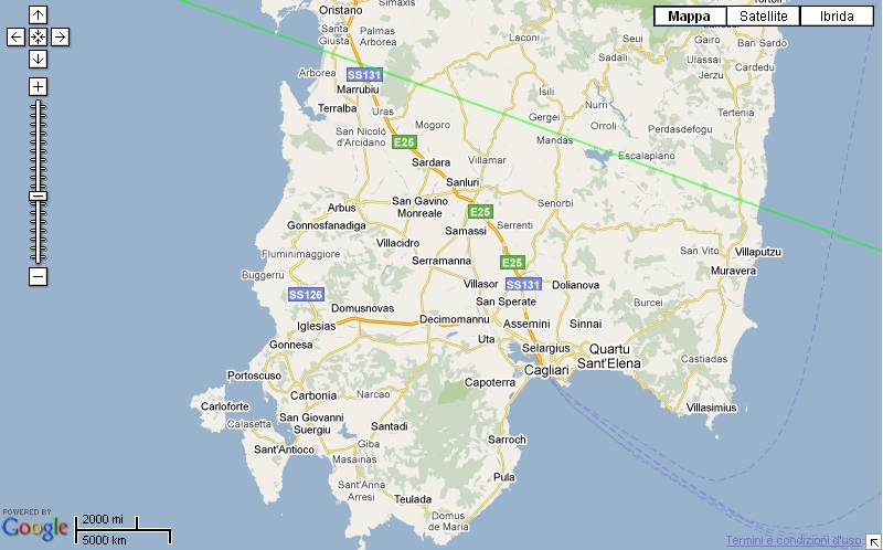

Ecco altre due immagini che riportano i limiti di visibilità per l’occultazione di Atlas in Sicilia e Sardegna.

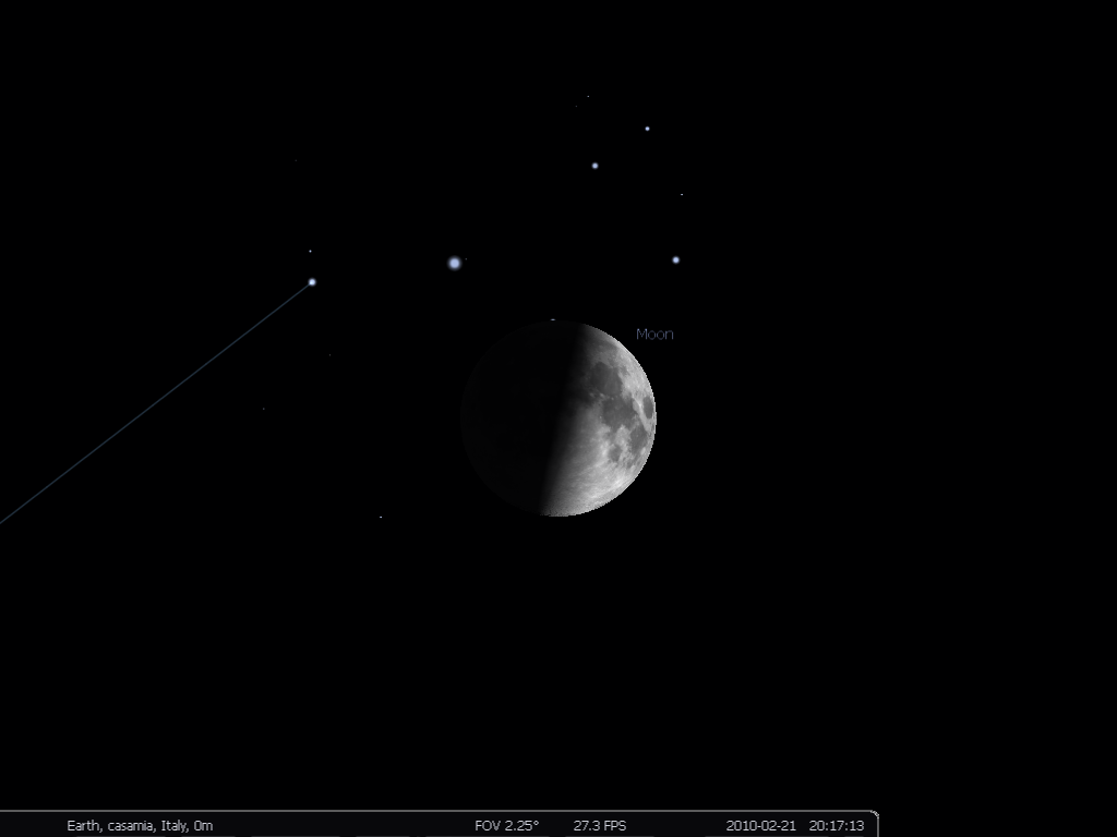

Per la città di Roma aggiungo una foto scattata con Stellarium e riferita a Roma per le 20:17 : con questo programma sembrerebbe che ancora l’occultazione non avrà luogo.
Probabilmente questa discrepanza è dovuta al grado di precisione interno del programma (che non è nato per calcolare eventi tipo occultazioni), mentre tutti gli altri orari e diagrammi riportati nell’articolo sono stati realizzati con WinOccult 4, il miglior programma in circolazione sull’argomento occultazioni di stelle, pianeti, asteroidi, da parte sia della Luna che dei pianeti ed asteroidi. Di questo programma ovviamente ci si può fidare ad occhi chiusi, dato che è stato realizzato proprio a tal proposito, mentre con Stellarium diciamo che possiamo avere un ottimo sguardo d’insieme del fenomeno che, dimenticavo di sottolineare, avverrà con la Luna al Primo Quarto e perciò non sarà troppo disturbato dalla luce della Luna stessa e con la Luna abbastanza alta sull’orizzonte.

    quando torno a casa dall’ufficio ti darò qualche informazione aggiuntiva. Comunque Messina e dintorni stanno proprio al limite settentrionale della zona di visibilità per la stella Atlas, quindi anche tu potrai vedere quella stella vicinissima al bordo settentrionale della luna.

    Per la stella Atlas invece, come si può vedere dalla cartina della Sicilia, Messina si trova al di fuori della zona di visibilità.
