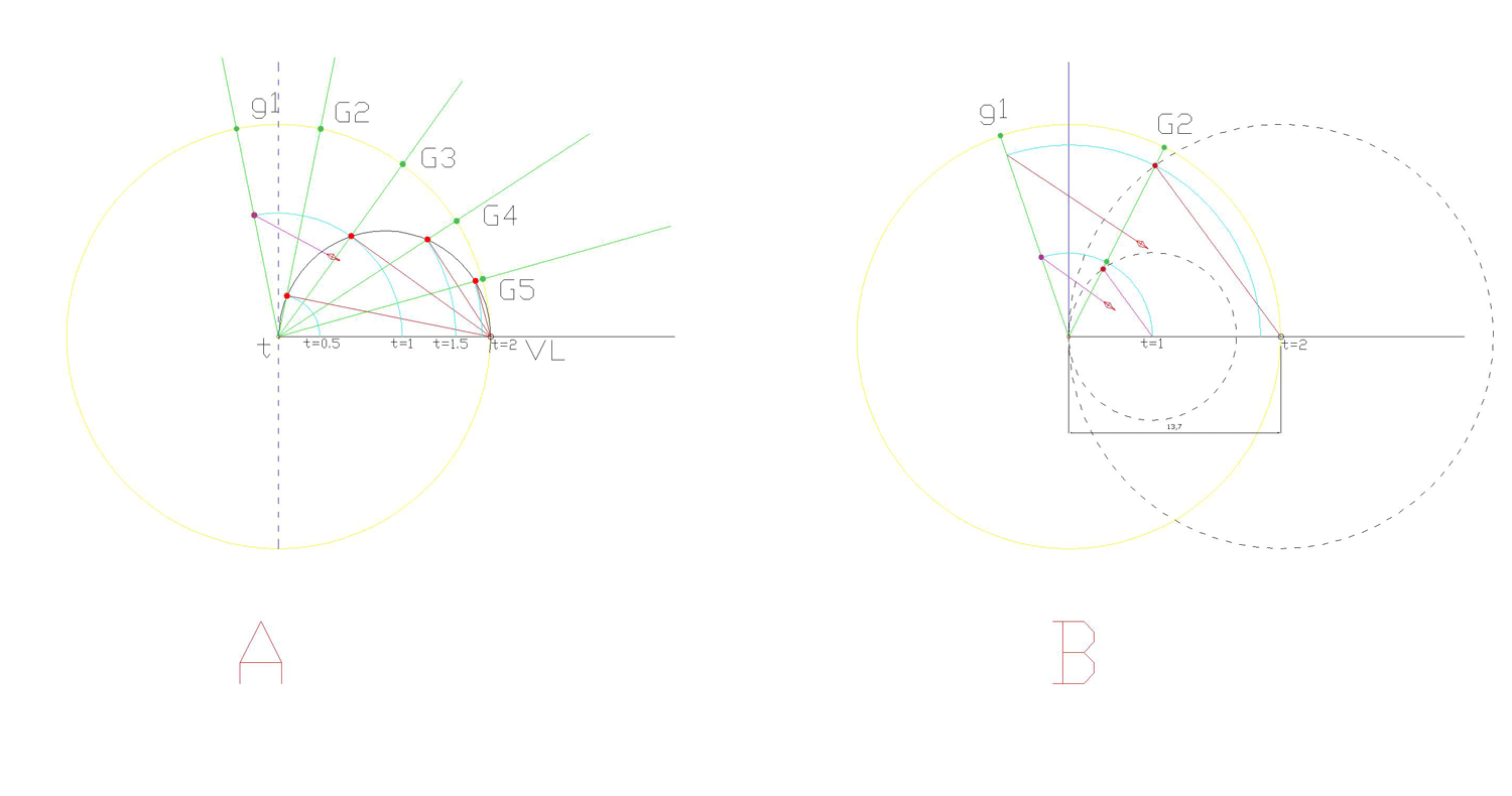

Invito tutti a cercare di migliorare quanto ho descritto e magari a fare una figura più completa e meno approssimata. Attenzione, però, che si potrebbe cadere nelle complicazioni che sono nate quando si parlava della posizione del Big Bang. Potremmo, ad esempio, usare i coni di luce, la deformazione del tempo e via dicendo. Forse saremmo più accurati (mai del tutto…), ma ben più complicati. Basta scegliere…. Sono nelle vostre mani…
![L’Universo e l’universo osservabile](http://www.astronomia.com/wp-content/uploads/2010/02/universo-e-universo.jpg)
L’Universo e l’universo osservabile. Il Big Bang è la sferetta arancione al centro. Al tempo ZERO tutto era contenuto in quel punto. Poi nasce lo spazio-tempo e inizia l’espansione. Al tempo t1 l’Universo è rappresentato dal primo cerchio nero. Lo spazio sta tutto su quel cerchio o (se riuscite a immaginarlo) sulla superficie sferica con centro nel Big Bang e raggio uguale alla distanza tra questo e G1 (o G2 o VL). Prima approssimazione o errore : lo spazio ha tre dimensioni, mentre la nostra superficie sferica solo due. Infatti non fatevi ingannare dalle linee sottili nere che partono dal Big Bang. Quelle rappresentano il tempo e quindi la quarta dimensione. Al tempo t1 nasce la galassia G1 che comincia a emettere la propria luce. Noi (VL) potremmo già esserci oppure no (poco importa). L’importante è che al tempo t2 la luce della G1 ci raggiunge. Notate che al tempo t2 lo spazio è diventato il cerchio (o la superficie sferica) più grande. Se t2 è oggi, noi riusciamo a vedere G1 (nella posizione che aveva in t1) perché la luce (tratto rosso) è riuscita ad arrivare, avendo percorso un tragitto inferiore all’età dell’Universo (in “pessime” parole il tratto G1-VL in rosso è minore del tratto rettilineo Big Bang-VL. Ma la curvatura che ho imposto alla linea rossa è arbitraria, non potendo fare una linea retta). La parte verde del cerchio (o spazio) relativo a t1 è l’universo osservabile, perché tutti gli oggetti in esso contenuti sono riusciti a fare arrivare la loro luce a VL (per tutti loro il tempo necessario è minore dell’età dell’Universo). Tuttavia l’universo osservabile nel frattempo è diventato ben più grande, a causa dell’espansione ed è rappresentato dalla parte verde del cerchio più grande, quello che rappresenta lo spazio al giorno d’oggi. Consideriamo adesso la galassia G2 al tempo t1. Anche lei inizia a emettere la sua luce, ma l’espansione dell’Universo non le permette di giungere fino a noi perché lo spazio da percorrere (in anni luce) è maggiore dell’età dell’Universo. Essa fa parte dell’Universo, ma non del nostro universo osservabile. Però farà sicuramente parte dell’universo osservabile di una galassia più vicina a lei. Magari ne esiste una che ha nel suo universo osservabile sia la G1 sia la G2 sia noi stessi (VL). Ma ci saranno universi osservabili che non avranno con il nostro nessun oggetto in comune. La galassia G2 non la vedremo mai, mentre la G1 prima o poi sparirà dal nostro universo visibile. In questa figura non posso assolutamente rappresentare galassie che prima o poi compariranno nel nostro universo osservabile. Vi è infatti un altro grande errore di fondo. Io faccio scorrere il tempo dal centro verso l’esterno, ma non posso evidenziare l’effettiva espansione dell’Universo e la faccio andare di conserva con il tempo che aumenta di una anno luce all’anno. In realtà l’espansione ha velocità ben diverse e nemmeno ancora comprese del tutto. Con una figura così “semplice”, di più non riesco a fare. Ci vorrebbero i coni di luce e la deformazione temporale dovuta all’espansione, ma sarebbe troppo complicato poterlo inserire in una figura comprensibile. Almeno per il momento, direi che basta…. Mamma che fatica!!

punto un compasso a metà strada tra punto di big bang e VL(t2), con apertura di 6.85mld di anni luce, e traccio una circonferenza di diametro 13,7mld Al;
considero l’altra circonferenza di raggio t2 e Centro nel big bang;
l’universo da me osservabile (sfiorando il big bang – radiazione di fondo) è l’intersezione tra la circonferenza con centro in VLt2 e le altre circonferenze di raggio tn
Incredibile!!! Leggendo l’articolo di Enzo, sono scomparsi i sintomi del raffreddore!!! 😆 😆
Fatemi capire se ho capito:
l’universo da me osservabile (sfiorando il big bang – radiazione di fondo) è l’intersezione tra la circonferenza con centro in VLt2 e le altre circonferenze di raggio tn minori di t2 con centro nel big bang;
la distanza G1t1-VLt2 è il tempo in anni luce che mi separa dalla galassia (temporalmente, e non spazialmente);
Almeno, questo giustificherebbe la presenza della radiazione a microonde, perchè la mia circonferenza sfiora il big bang.

quasi giusto… ma la circonferenza che limita l’universo osservabile ha centro i t1 o t2 e raggio uguale alla distanza dal Big Bang. Attenzione però: l’universo osservabile non giace sul piano del foglio, ma lungo la linea verde (o se vuoi lungo la superficie sferica la cui sezione è l’arco verde). L’universo osservabile VISIBILE al momento t2 è l’arco più piccolo, quello osservabile oggi ( ma ovviamente non VISIBILE) è l’arco più grande in t2. Ci siamo?
Purtroppo no… e questo è un vero problema. Bisogna immaginare senza poter disegnare… e per me è spesso un enorme problema: a me piace la geometria e cercavo di disegnare anche le strutture astratte di geometria superiore come Filtri, Ideali, e cose del genere… Ma con le quattro dimensioni (di cui una è il tempo con le sue implicazioni) non si riesce a fare di più…. Almeno per adesso…

All’inizio avevo fatto lo stesso ragionamento, ma se creo una circonferenza puntata in t2 con r=13,7mld Al, ingloberebbe anche g1 al tempo t2! Quindi potrei vederla!
Se invece ammetto che la mia circonferenza deve intersecare solo le tn minori di t2, il big bang e la nostra posizione VLt2, otterrei un diametro dell’età dell’universo, che afferma che il tempo presente t2 che posso osservare è solo quello nel punto VLt2 in cui mi trovo, e questo mi sembra concettualmente giusto, no?

no enzo no, al contrario, sono conscio di questo, infatti non parlo di cerchi, ma di circonferenze (ossia le intersezioni tra le superfici sferiche da te nell’articolo citate, e il piano del foglio!) che intersecano i tempi!
è difficile spiegare quel che intendo senza un’ immagine…
se riesco più tardi ne aggiungo una;
comunque credimi che ti ho capito perfettamente, anche perchè quello che dici è la prima cosa che mi è venuta in mente, ma che dopo un pò non mi ha convinto più, proprio perchè una circonferenza del genere incrocia l’altra circonferenza con centro il big bang e raggio t2 oltre che quella con lo stesso centro ma al tempo t1, facendomi dedurre, sbagliando, che appunto potrei osservare qualcos’altro, oltre a me osservatore, che si trova al tempo t2. Ma per me, soltanto io posso trovarmi al tempo t2, ossia sulla circonferenza con raggio t2!
Allora mi sono detto: se la circonferenza che vado a disegnare rappresenta (nell’intersezione con le altre circonferenze di centro Big Bang) in 4 dimensioni l’universo osservabile…anch’io sono sui bordi della circonferenza, e non al centro!
Tale circonferenza avrà, dalla parte opposta del mio punto di vista, la cosa più lontana nel tempo che riesco ad osservare (radiazione di fondo), e si intersecherà via via con i tempi delle altre galassie che posso osservare nel tempo che separa me dal bigbang!

saremo al centro dell’universo osservabile, ma quadrimensionalemente siamo all’estremo opposto del big bang nel tempo!
@Vito,
ogni oggetto che sta sul grande cerchio OGGI è all’estremo opposto nel tempo rispetto al Big Bang… Per definizione… Ma noi non lo vediamo nella sua posizione attuale. L’ univesro osservabile è solo la parte di questo cerchio che può essere osservabile da noi (ma non visibile nella sua posizione attuale). ricordaimoci però che l’unirso osservabile cambia continuamente (si allarga nello spazio). Ripeto, è difficile non parlare e disegnare a tu per tu…

Enzo forse ci siamo!
Quello che cercavo di fare io, era di simulare, con una circonferenza di diametro VLt2-Bigbang sul tuo grafico, tutto quello che si poteva osservare dalla terra dall’intersezione tra esso e le altre circonferenze, che rappresentavano i tempi degli oggetti che in quell’ epoca lì si trovavano, e che in quella stessa posizione oggi ci appaiono.
Ma come hai detto tu:”Tutto ciò pero non rappresenta l’universo osservabile, ma la posizione dei suoi oggetti al momento che hanno emesso la luce che ci raggiunge oggi”
Questa frase è stata risolutiva nel farmi comprendere il concetto.
Il tuo grafico invece vuole rappresentare il fatto che Nel momento in cui G2 viene a crearsi, il segmento che ha per estremi G2 e VL aumenta. Questo segmento è percorso dalla luce che va da G2 a VL.
Per segmenti estremamente grandi, che quindi aumentano in lunghezza sempre più velocemente rispetto a segmenti vicini (ad esempio g1VL), la luce è costretta a coprire una distanza tale da poter giungere a VL solo dopo molto tempo, o non arrivarci affatto se la distanza effettiva (g2-VL) supera “nello spazio” (e non nel “tempo“) la distanza apparente della radiazione di fondo.
Ok, bello, bellissimo. Ora ho capito. Ecco perchè insistevi nel dire che il compasso dev’essere puntato su VL con raggio pari alla distanza VL-BigBang. In questa maniera escludo la parte di universo che è oltre i 13,7 mld AL nello spazio e che e quindi io non solo non vedo, ma non potrò mai vedere! Questo mi mancava, ero condizionato dal fatto che dovevo trovare una rappresentazione per quel che io vedo da VL, e non da quello che potrei vedere se la velocità della luce non fosse un limite! Perfettamente chiaro!

pronti??questa è l’ultima, poi non ti infastidirò più, promesso: caso A, caso B, o nessuno dei due???

ti metto direttamente la pagina allora:
http://img694.imageshack.us/img694/1492/disegno1modeln.jpg
speriamo bene!

nono eccome se mi convince! Infatti la figura A era quella che avevo composto all’inizio, come ti scrissi nei primi messaggi, e poi man mano che ne parlavamo, ho capito che era sbagliata, per giungere poi alla B proprio ieri.
Vedendo poi l’immagine postata da Zilesio, ho notato che anche lui aveva immaginato qualcosa di simile alla figura A, e quindi per fugare ogni dubbio, te le ho postate tutt’e due!
Perfetto allora, tutto chiaro!

I coni di luce rossi, per come li ho visti io, avrebbero dovuto avere la parte del passato della stessa forma del cono magenta. Mi sono sforzato poi di seguire la loro deformazione anche riguardo i coni di luce del futuro, perchè oltre ai tempi, dovevo considerare lo spazio, che noi stavamo rappresentando su una circonferenza, e non su una retta.
Ritenevo i coni di luce del futuro rossi una parte importante, proprio perchè li interpretavo come “mezzi” che dovessero interagire col cono di luce del nostro passato (magenta) per poter far si che gli oggetti che l’han generati (g1 e g2) potessero essere rilevati, un giorno, da noi in vl.
tali coni di luce del futuro, di g1 e g2, ho cercato di vederli in tutti i modi: si sarebbero chiusi a formare un otto col cono di luce del passato?non mi sembrava logico, o quasi… A questo punto te la dico tutta vah: scavando nella memoria mi ricordai della limaccia di Pascal 😐 ( non ti arrabbiare ti prego 👿 !), è stato amore a prima vista, e quindi sono venuti fuori quei fiocchi rossi. http://it.wikipedia.org/wiki/Lima%C3%A7on
Quindi il tuo consiglio è di non considerarli proprio eh?Lo so forse la visione radiale di complica molto, quindi rassegnati e sappi che mi cimenterò anche sull’ ultimo e penultimo grafico 👿 👿

in effetti hai ragione, i coni di luce rossi non sono necessari ai fini dell’ interpretazione.
Quando g1 entra nel cono di luce magenta, si renderà visibile ai nostri occhi. Semplice è soprattutto lineare! Magari potrebbero avere qualche altro significato, ma non di certo ai fini di quello che ci proponevamo di fare…
Perfetto Enzo, mi hai convinto, grazie di tutto! 😛
Ah, se ti viene in mente qualcos’ altro a riguardo, tipo le trasformate dei coni di luce sul grafico radiale, fammelo sapere mi raccomando!!!

volevo solo chiarire una cosa (spero non complicarla): ciò che noi vediamo ora NON sta dentro al cono di luce, ma sui suoi contorni in quanto la luce percorre proprio quella linea. Questo è forse un punto importante…ma che magari avevi capito benissimo… Stai tranquillo che ti considero il mio migliore assistente o se vuoi collega!!!! 😉
@Enzo
. Infatti tutte le intersezioni che andavo a trovare nel grafico me le proiettavo sull’ universo osservabile
è tutta questione di proiezioni in poche parole!
certo certo fin qui tutto ok, ho letto con troppa attenzione i tuoi articoli sull’ argomento per cadere nel tranello
ps: assistente va più che bene, nonostante sia anche troppo! 😛
pps:avevo lasciato anche qualche triangolino verde si raggi BB-VL per lo scopo 😀
