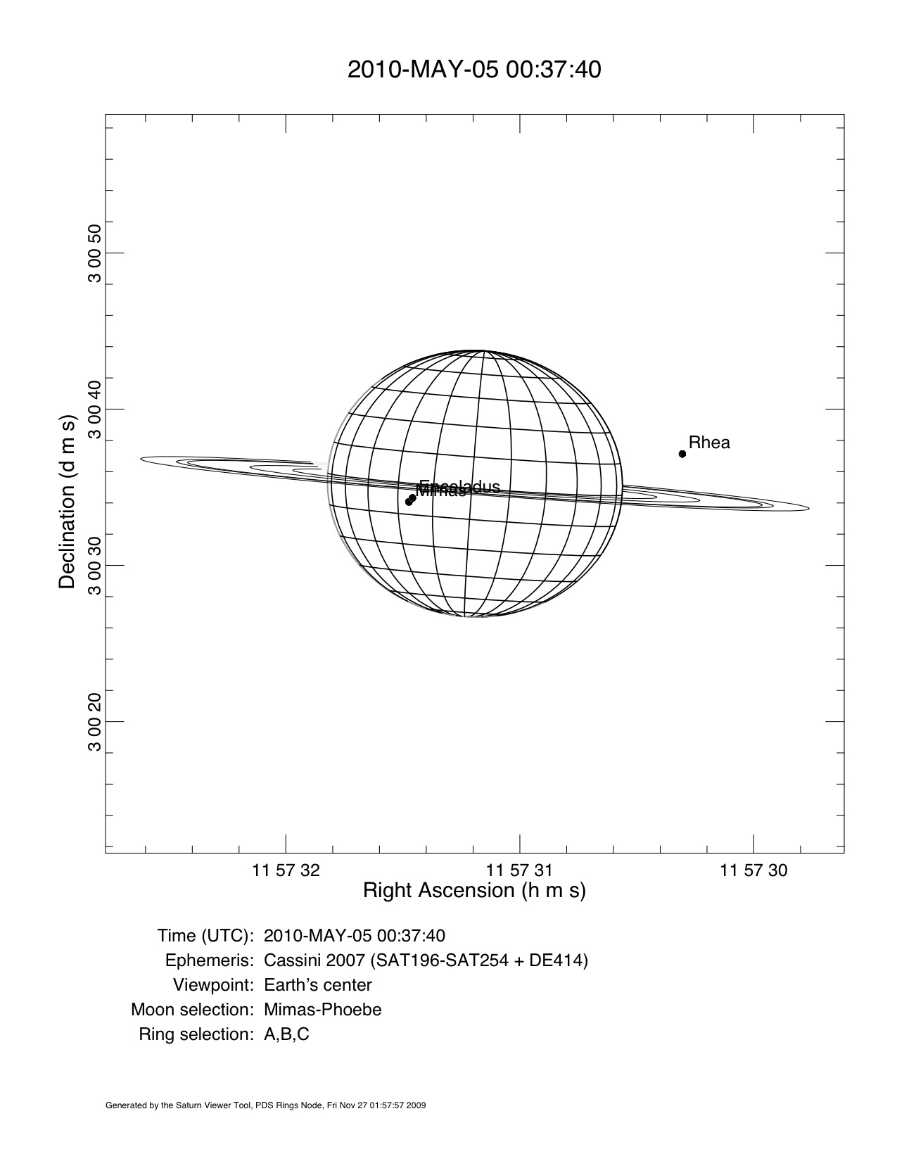

Ecco quello che ci mostra il programma Planet Viewers, che potrete trovare a questo indirizzo.
Cliccando su Saturn si apre una pagina da riempire con opportuni dati ed alla fine si ottiene questa figura, dove vediamo i due satelliti in transito e che si eclissano.

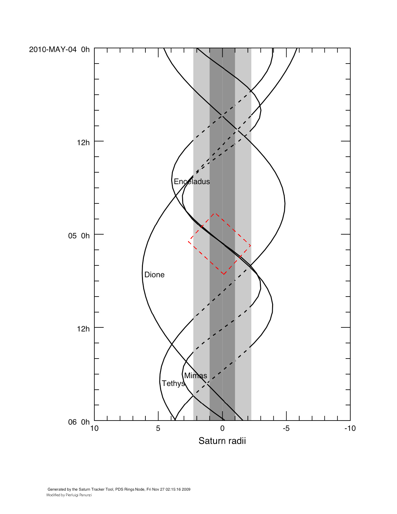

Con il tool Moon Trackers, presente nella stessa pagina web, ho creato invece questo diagramma, partendo da un’altra pagina piena di campi da riempire. Per la spiegazione del significato di questo diagramma ondivago, vi rimando alla scorsa puntata: vi ricordo solo che l’eclissi avviene all’interno del rettangolo rosso da me aggiunto, all’interno del quale i percorsi dei due satelliti sono quasi coincidenti ed indicano i due satelliti vicinissimi.

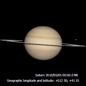

Con il programma WinJUPOS (scaricabile gratuitamente a questo indirizzo) possiamo invece ricreare la situazione che incontriamo durante l’evento, proprio sul nostro PC.
Con questo ottimo programma, un po’ difficile da usare, ma solo perché quello che fa è probabilmente al di là delle esigenze spicciole di un Astroamatore, si potrà creare la già vista animazione 1, oppure la si potrà addirittura ingrandire per ottenere quest’altra splendida animazione 2: in quest’ultimo caso sembra di stare laggiù, nelle vicinanze del pianeta degli anelli ad osservare due satelliti che si muovono in un gioco di luci ed ombre.
In questa animazione, l’obiettivo è puntato sul satellite Mimas e si vede che Encelado gli proietta sulla superficie la sua ombra! Vi suggerisco di guardare questa animazione (magari scaricandola sul vostro PC) aumentando di parecchio lo zoom : Mimas sarà sgranato, ma l’ombra si vedrà benissimo!

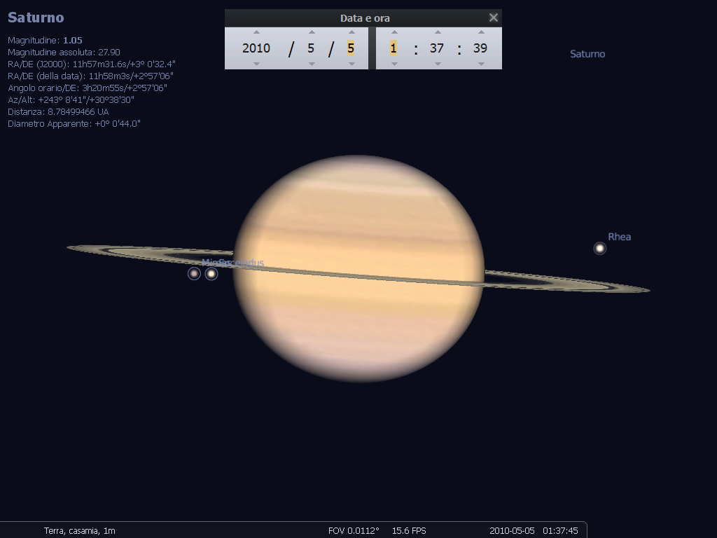

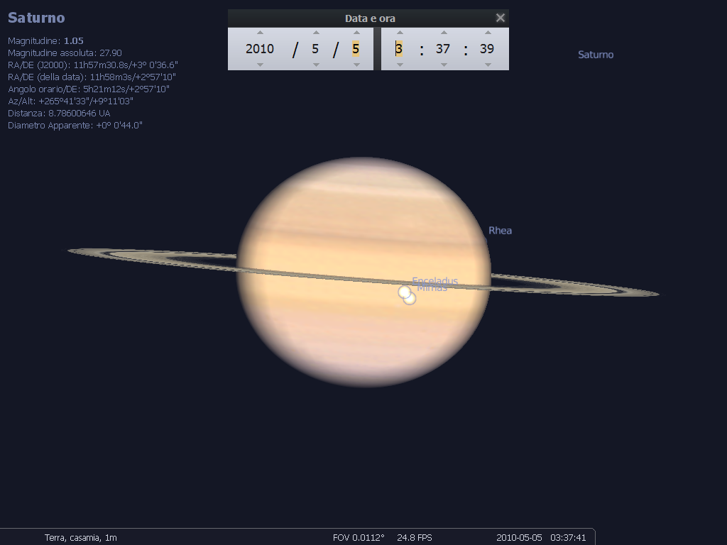

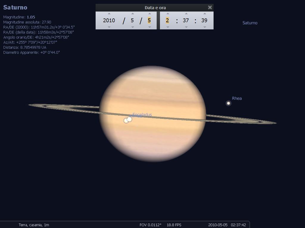

Per mezzo di Stellarium ho realizzato invece tre foto relative ad un’ora prima dell’evento, all’istante dell’eclissi (che il programma non è in grado di disegnare) ed un’ora dopo l’evento.
