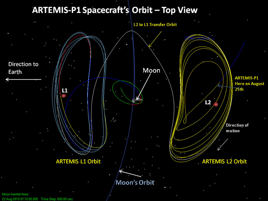

Dunque il primo evento per la missione ARTEMIS si è verificato recentemente: il 25 agosto 2010 ARTEMIS-P1 ha raggiunto il punto di Lagrange L2 al di là della Luna, mentre ARTEMIS-P2 ha raggiunto il punto Lagrangiano opposto, L1, il 22 ottobre. Per grandi linee, i punti Lagrangiani sono zone dello spazio in cui la gravità della Terra e della Luna si bilanciano, creando una specie di area di parcheggio per le sonde spaziali.

Le sonde ARTEMIS sono correntemente posizionate nei punti Lagrangiani L1 ed L2 del sistema Terra-Luna – ingrandisci
“Stiamo esplorando per la prima volta i punti Lagrangiani del sistema Terra-Luna”, dice Manfred Bester, Dirigente Operativo della missione, dell’Università californiana di Berkeley, da dove la missione viene controllata, “Mai nessun’altra sonda aveva orbitato in quella zona dello spazio”.
Posizionati al di fuori della magnetosfera terrestre, i due punti Lagrangiani sono luoghi eccellenti per poter studiare il vento solare: gli strumenti di bordo avranno accesso in loco ai getti di vento solare e alle tempeste solari, man mano che si avvicinano alla Terra. Inoltre, lavorando da due punti Lagrangiani opposti, le due sonde saranno in grado di misurare la turbolenza del vento solare con scale di misura mai ottenute finora.
