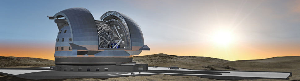

L’Extremely Large Telescope dell’ESO che sorgerà a Cerro Amazones nel Cile – ingrandisci
