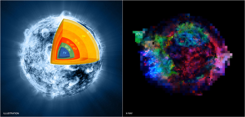

L’oggetto in questione è Cassiopea A. Un’esposizione lunghissima ha permesso di “mappare” la distribuzione degli elementi pesanti nella nebulosa, susseguente allo scoppio della supernova avvenuta circa 300 anni fa. Il risultato è inatteso: ciò che era più interno nella stella originaria si trova ora negli strati più esterni.
La figura che segue mostra chiaramente la situazione. A sinistra un modello di come doveva essere la stella prima dell’evento. Nel nocciolo più interno il ferro (blu), poi, a seguire, zolfo e silicio (verde), magnesio, neon e ossigeno (rosso). A destra l’immagine di Chandra utilizzando per il gas espulso gli stessi colori precedenti. La maggior parte del ferro è oggi localizzato negli strati più esterni. Oltretutto, osservazioni X e infrarosse non mostrano assolutamente residui di ferro nelle profondità della nube. Analogamente, il silicio, lo zolfo e il magnesio si trovano vicini allo strato esterno. Insomma, la distribuzione degli elementi post-esplosione indica chiaramente che vi è stata una forte instabilità nel processo che ha in qualche modo rivoltato completamente gli strati stellari.
I dati hanno anche permesso di stabilire la quantità di materiale espulso da Cassiopea A: 0.13 masse solari di ferro, 0.03 di zolfo e solo 0.01 di magnesio. Il ferro è estremamente puro e deve provenire direttamente dal centro della stella pre-supernova, dove poi si è formata la stella di neutroni.

scusate l’ignoranza..
come fanno sapere il contenuto del “soggetto” a sezione trasversale come presentato nella foto ?
solo con osservazioni X e infrarosse ?

esattamente em…

gli elementi più pesanti del ferro si formano durante l’esplosione di supernova e non all’interno della stella. Le quantità sono molto piccole e probabilmente la strumentazione non era in grado di individuarle… Comunque, ottima domanda!
Ma c’è una spiegazione fisica del perchè si è avuto il rivoltamento? Il fatto che gli elementi più pesanti siano finiti all’esterno è dovuto al peso degli elementi stessi e quindi alla loro maggiore inerzia oppure trovandosi presso il centro della stella al momento dell’esplosione hanno ricevuto una spinta superiore?
caro Mario,
la seconda che hai detto. In realtà, quando il nucleo diventa ultradenso non riesce più a inglobare la nuova massa che cade verso di lui e quindi questa rimbalza verso l’esterno attravreso un’onda d’urto. Ciò può implicare che le parti più interne attravresino per prime gli strati superficiali. Parte del ferro viene scagliato anch’esso con l’onda d’urto. Almeno questa è la mia interpretazione, anche perchè ancora il meccanismo deve essere studiato nei dettagli…

Sarebbe bello ciò che tu dici. Tuttavia, in laboratorio sarebbe impossibile ottenere le temperature, la pressione e la materia degenere che si trova al centro del nucleo. Si usano, invece, simulazioni al comuter, inserendo i parametri che si pensano più esatti. Se le cose non tornano, si prova a cambiare qualcosa, cercando, però, che mantengano una logica basata sui dati fisici osservati. E’ una continua sfida…. 😉
