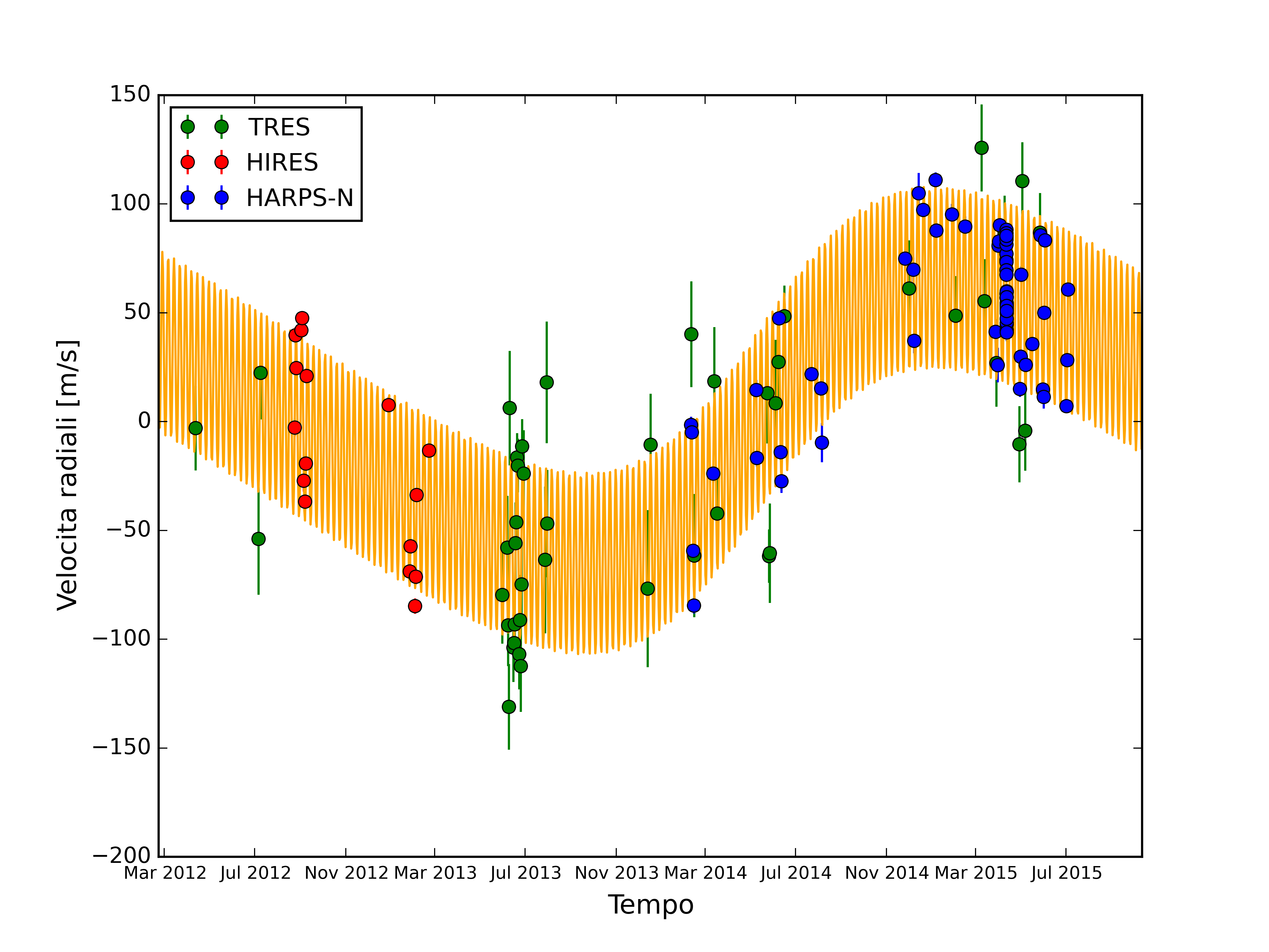

Se si osserva il grafico sotto, si può capire questo punto. Esso mostra le misure della variazione di velocità radiale con il passare del tempo. Si vede come i dati rossi (HIRES al Keck) presi precedentemente degli altri, vengano perfettamente completati dai dati verdi (TRES al Tillinghast) raccolti dai colleghi statunitensi coautori della Letter) e da quelli blu (HARPS-N al TNG).

Il gruppo GAPS ha iniziato a raccogliere dati nel febbraio del 2014. Il grafico, ottenuto nell’arco di circa 3 anni e 3 mesi, ci restituisce quasi un’orbita completa di KELT-6c. Le due inversioni di tendenza in questa variazione di velocità da discendente ad ascendente grossomodo intorno a Novembre 2013 e viceversa intorno a Marzo 2015, ha portato quindi a dimostrare la presenza di un compagno di tipo planetario. Allo stesso tempo ha permesso di escludere che la variazione fosse attribuibile a un’attività propria della stella che potrebbe avvenire solo su intervalli di tempo molto più brevi.
E’ stata confermata quindi l’esistenza del pianeta KELT-6c che risulta massiccio, con una massa di almeno 3,71 masse gioviane, e che si muove lungo un’orbita moderatamente eccentrica con un periodo orbitale di 3,5 anni.

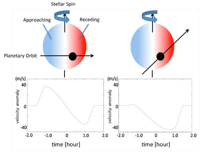

L’effetto Rossiter-McLaughlin (R-M) aiuta a descrivere la geometria dell’orbita del pianeta che transita davanti alla stella.
Grazie alle misure dell’effetto R-M è stato possibile determinare le caratteristiche orbitali di KELT-6b, il nostro hot Saturn, che presenta un’orbita circolare, prograda (ovvero con moto in senso orario se visto dal basso) e di poco non allineata con il piano orbitale del sistema.
