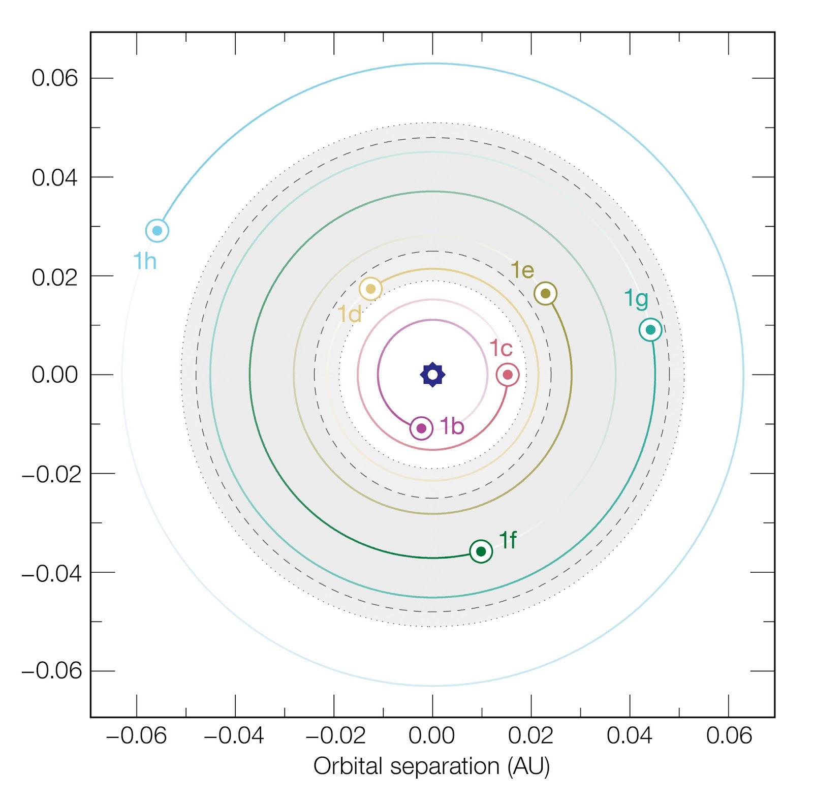

La configurazione orbitale dei sette pianeti attorno a TRAPPIST-1. Credit: ESO/M. Gillon et al.

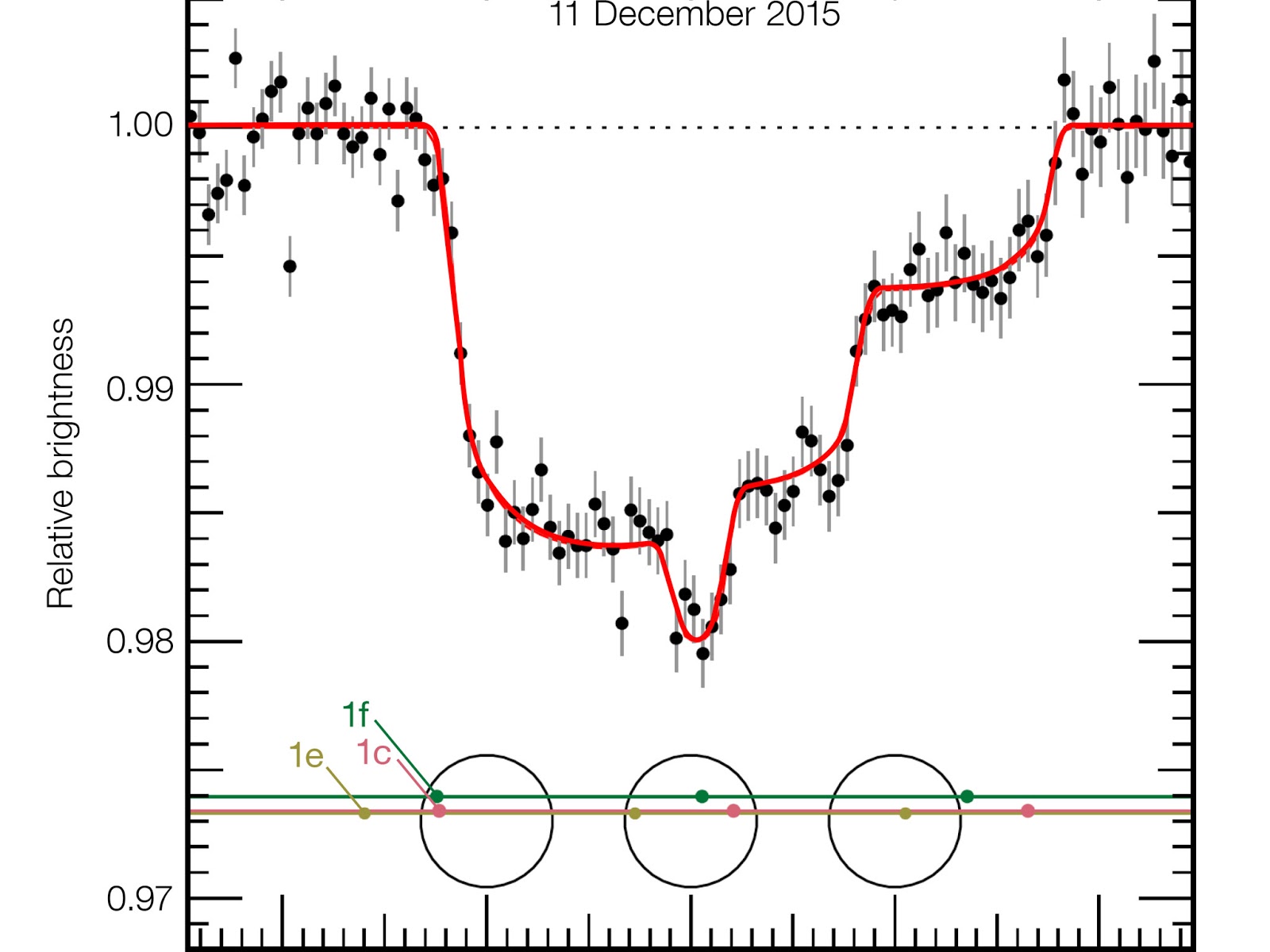

Un raro transito triplo: l'11 Dicembre 2015, i paineti c, f ed e sono passati di fronte al disco di TRAPPIST-1 contemporaneamente. Credits: ESO/M. Gillon et al.
Un raro transito triplo: l’11 Dicembre 2015, i paineti c, f ed e sono passati di fronte al disco di TRAPPIST-1 contemporaneamente. Credits: ESO/M. Gillon et al.

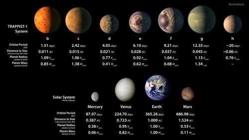

I pianeti hanno un periodo orbitale di 1.5, 2.4, 4.0, 6.1, 9.2, 12 e 20 giorni; un raggio pari a 1.1, 1.1, 0.8, 0.9, 1.0, 1.1 e 0.8 raggi terrestri, rispettivamente. Le stime sulla loro massa suggeriscono che almeno i sei pianeti più interni abbiano una densità compatibile con una composizione rocciosa. Non si hanno invece informazioni sulla massa o sulla densità del pianeta h, il più esterno.
Tre dei pianeti – e, f, g – hanno una temperatura di equilibrio simile a quella della Terra: -22, -54 e -74 gradi centigradi, rispettivamente. La temperatura di equilibrio è un buon indicatore delle condizioni sulla superficie di un pianeta, ma può differire notevolmente dalla temperatura effettiva a causa di fenomeni di riscaldamento (o raffreddamento) globale.
Le proprietà dei pianeti del sistema di TRAPPIST-1 e quelle dei pianeti rocciosi del sistema solare.

I pianeti confinanti hanno periodi orbitali molto vicini a rapporti come 5:3 o 3:2, il che suggerisce che si siano formati tutti allo stesso momento e che abbiano seguito un percorso evolutivo simile.
