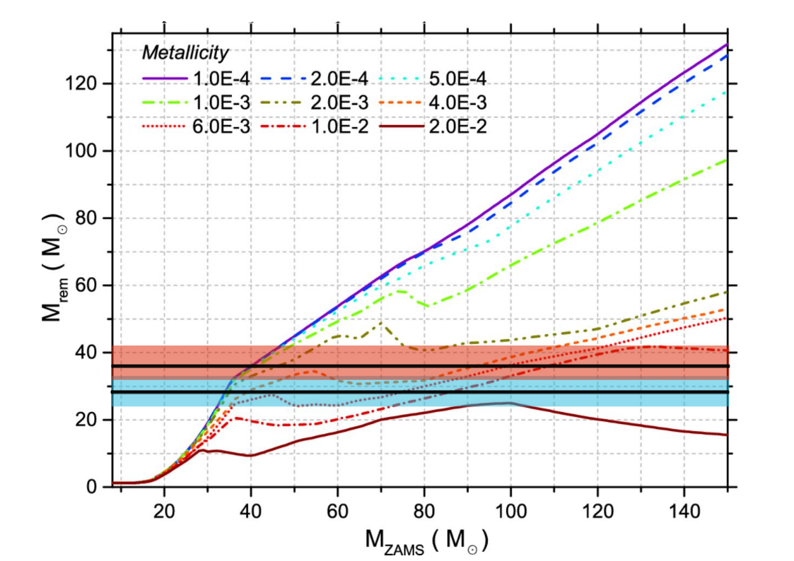

Non è un caso se la prima figura che s’incontra nell’articolo sulle implicazioni astrofisiche della scoperta di LIGO è tratta da un nostro lavoro recente: un articolo che ha come primo autore Mario Spera, postdoc presso l’Osservatorio astronomico dell’INAF di Padova. Questa figura (una cui rielaborazione è presentata qui sopra) mostra come varia la massa dell’oggetto compatto – stella di neutroni o buco nero – in funzione della massa iniziale della stella progenitrice, a diverse metallicità. Da questa figura si vede come buchi neri simili a quelli osservati da LIGO si possono formare a metallicità basse, ma non terribilmente basse: buchi neri con massa di 25-40 Msun si possono formare per metallicità che sono circa 1/3 – 1/10 di quella solare. Metallicità di questo tipo si trovano in parecchie galassie (soprattutto galassie nane o irregolari) dell’Universo locale.
