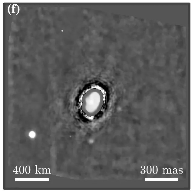

Intanto vediamo la foto finale, rielaborata, del sistema quadruplo
l’asteroide Elettra con la sua corte di satelliti – credit: Berdeu et al.
dove di puntini in realtà se ne vedono molti di più! Ma partiamo con la traduzione ragionata

Le immagini multispettrali dell’asteroide infatti contengono degli artefatti ottici dovuti a bande spettrali presenti nell’immagine ma non necessariamente di interesse per tutti i tipi di studi.

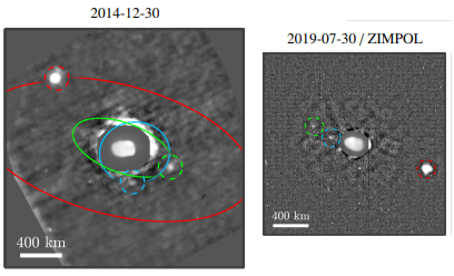

Proprio per eliminare questi artefatti il team ha utilizzato un algoritmo di riduzione denominato PIC (Projection, Interpolation and Convolution), pubblicato in precedenza nel 2020: con questo algoritmo sono stati in grado di eliminare un bel po’ di artefatti per ottenere una migliore immagine dell’asteroide desiderato.
Ma anche così l’obiettivo era ancora circondato da un alone, che è un altro tipo di artefatto spettrale che faceva apparire molto brillante la superficie dell’asteroide. Questo alone poi si estendeva in modo da inghiottire anche l’orbita di appena 344km del satellite dalla superficie di Elettra. (ndr: ne riparliamo più avanti)
E’ stato così sviluppato un altro algoritmo di signal processing, che modellasse la fisica alla base dell’alone e che perciò rimuovesse i corrispondenti livelli di luce da qualsiasi immagine catturata dell’asteroide. Era proprio quello che ci voleva: l’algoritmo PSF (Point Spread Function) ha permesso perciò di rimuovere l’effetto alone dall’asteroide, rivelando infine il satellite più vicino e più piccolo.
elaborazioni successive delle immagini dell’asteroide 130 Elettra – credit: Berdeu et al.
Ma non finisce qui: la riduzione di dati effettuata e la tecnica di eliminazione dell’alone possono essere utilizzate in osservazioni di altri asteroidi, anche dopo che sono passati parecchi anni (in questo caso più di sette).

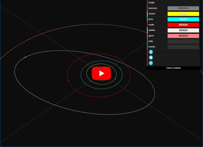

Possiamo vedere ora dove si trova l’asteroide 130 Elettra grazie al mio programma interattivo e tridimensionale.
cliccare sull’immagine per lanciare il programma interattivo e tridimensionale
Cliccando come sempre sull’immagine, possiamo eseguire (sia dal PC che dal nostro tablet) l’applicazione tridimensionale per seguire la traiettoria dell’asteroide 130 Elettra all’interno del Sistema Solare: stavolta non c’è nemmeno una simulazione da lanciare, ma ci mette qualche secondo a generare l’immagine delle orbite, dato che le deve costruire.
Visto che però il programma è general purpose, cliccando sul pulsante play, semplicemente si vedranno i puntini (rappresentanti i pianeti e l’asteroide) muoversi lungo la propria orbita: infatti in questo caso lo scopo del programma interattivo e 3D è solamente mostrare una vista tridimensionale della parte interna del Sistema Solare. Non ci sono sonde che partono e viaggiano tra i pianeti!

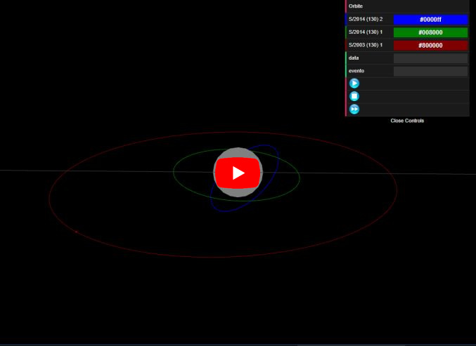

Le orbite dei tre satellitini
Nella versione anglofona di wikipedia in genere si trovano moltissime informazioni in più rispetto alla versione che qualcuno ha tradotto in italiano: in particolare ho trovato una bellissima tabella con i parameri orbitali (ovviamente ancora approssimati e perfino assenti per quanto riguarda uno dei parametri) dei tre satelliti del nostro asteroide.
Perché non darli in pasto al mio programma per visualizzare le tre orbite in 3D, come sempre interattivamente?
Detto, fatto: con qualche aggiustamento qua e là, tanto non ho assolutamente la pretesa di mostrare stavolta qualcosa di rigoroso, ma volevo semplicemente verificare le varie inclinazioni orbitali ed eccentricità, elevate le prime in tutti e tre i casi e elevata solo per il satellite appena scoperto.
cliccare sull’immagine per avere la visualizzazione approssimata delle tre orbite
Con le stesse modalità di sempre possiamo ancora una volta goderci lo spettacolo in 3D delle orbite dei tre satelliti intorno all’asteroide 130 Elettra.
Parametri orbitali
In un paragrafo precedente avevo aggiunto un rimando a più avanti…
Nell’articolo tradotto si parlava del terzo satellite che viaggia a 344km dalla superficie dell’asteroide (“…which has a semi-major axis of only 344 kilometers from Elektra’s surface ) mentre sulla pagina di wikipedia è riportato per il satellite più vicino lo stesso valore di 344km per il “Semi-major axis“, tout court.
Ora non so chi è l’uovo e chi è la gallina, cioè chi ha copiato e da chi: fatto sta che la definizione precisa di semiasse maggiore di un’orbita (di un pianeta, di un asteroide, di un satellite, di una cometa o di una sonda spaziale) è sempre misurata rispetto al fuoco dell’orbita ellittica e non certo rispetto alla superficie dell’oggetto attorno al quale si svolge l’orbita, che può essere il Sole, un pianeta, la Luna o un asteroide.
Il mio programma si basa sui parametri orbitali ellittici di un’orbita, che prescindono dal diametro o raggio dell’oggetto principale: con le dovute cautele, mi sono fidato dei valori riportati da wikipedia e rileggendo l’articolo prima della pubblicazione ho notato la coincidenza dei due valori. Una delle due fonti è perciò errata.
Dalle foto sembra che l’orbita del satellite più vicino sia coerente con la distanza canonica di 344km ed in questo caso l’errore è nell’articolo che ho tradotto.
Non bisogna confondere le due distanze.
Un esempio? Conosciamo tutti molto bene i satelliti geostazionari che sappiamo si trovano lì fermi nel cielo a 36000km di altezza e verso i quali si puntano le parabole: se leggete wikipedia troverete che il semiasse maggiore dell’orbita è di 42000km.
Questo perché solo noi Astronomi-Astrofili sappiamo che la distanza di un’orbita si misura dal centro dell’oggetto principale (la Terra in questo caso), mentre una persona qualunque sa a malapena che l’altezza dei satelliti è appunto 36000km, ma dalla superficie, così come si misurano ad esempio le altezze degli aerei in volo, in piedi (ma questo è un altro discorso). Tra 42000km e 36000km la differenza di 6000km è, guardacaso, proprio il valore del raggio terrestre (ovviamente approssimato!).
Perciò per un oggetto celeste quale è il satellitino è un errore riferire la distanza rispetto alla superficie di un oggetto di riferimento, in questo caso del nostro asteroide.
Comunque mi riprometto eventualmente di correggere il programma quando si conosceranno con maggiore precisione i parametri orbitali dei satelliti del nostro asteroide.
