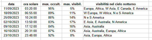

Inizio riproponendo la tabellina degli eventi
I valori della colonna “max.occult.” rappresentano la percentuale di occultazione del satellite: un valore di “100%” significherebbe che Ganimede risulta completamente occultato, cosa che a noi non interessa in questa sede. Nella colonna “max.visibil.” vediamo invece la percentuale di visibilità di Ganimede
dove vediamo che i valori andavano da 95%  fino a 83% e corrispondentemente la parte visibile (quella che a noi interessa) è stata tra il 5% ed il 17%. Davvero pochino, ma è pur sempre qualcosa e soprattutto inatteso…

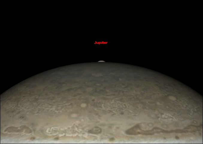

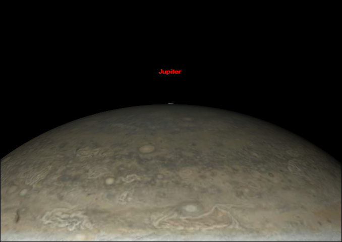

Evento dell’11 Settembre 2023
In questo diagramma
il massimo osservabile di Ganimede era appena il 5%, come detto: bisogna aguzzare la vista per notare questa scheggia del satellite che faceva a malapena capolino da dietro un Giove enorme.

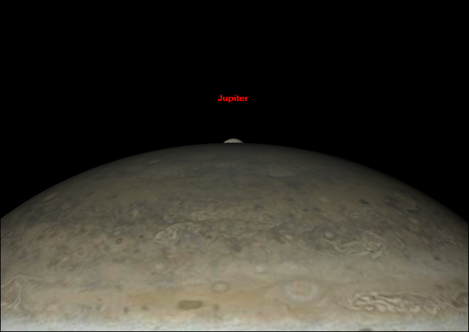

L’evento del 16 ottobre
Analizziamo ora l’occultazione radente del 16 ottobre, che si sarebbe potuta osservare alle 19:31, se solo l’avessimo saputo e se soprattutto ci fossero state condizioni meteo favorevoli.
In questo caso lo spicchio di Ganimede sarebbe stato del 13%
poca cosa, comunque…

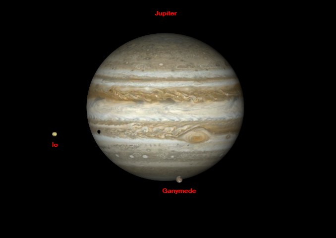

Proprio costruendo il filmato, mi sono accorto che in questa situazione si era verificato qualcosa di magico : Ganimede proveniva dalla destra di Giove e viaggiava verso sinistra. Ad un certo punto veniva eclissato (totalmente, come si diceva nella prima parte),  entrando nell’ombra di Giove, per uscirne poco dopo, trovandosi prospetticamente (ricordiamolo sempre!) vicinissimo al disco del pianeta.
Successivamente iniziava a passare dietro a Giove, in corrispondenza della congiunzione superiore: normalmente sarebbe stato nascosto (occultato) completamente da Giove, mentre come ben sappiamo stavolta se ne sarebbe potuto continuare a vedere il 17%.
Con lo scorrere del tempo poi Ganimede sarebbe ritornato completamente alla vista.
Per realizzare questo filmato con WinJUPOS, ho esteso il range temporale da 3 ore prima a 3 ore dopo, ed ho ottenuto questo:
Vi sarete accorti che c’è anche il satellite Io che transita su Giove, preceduto dalla sua ombra in transito.

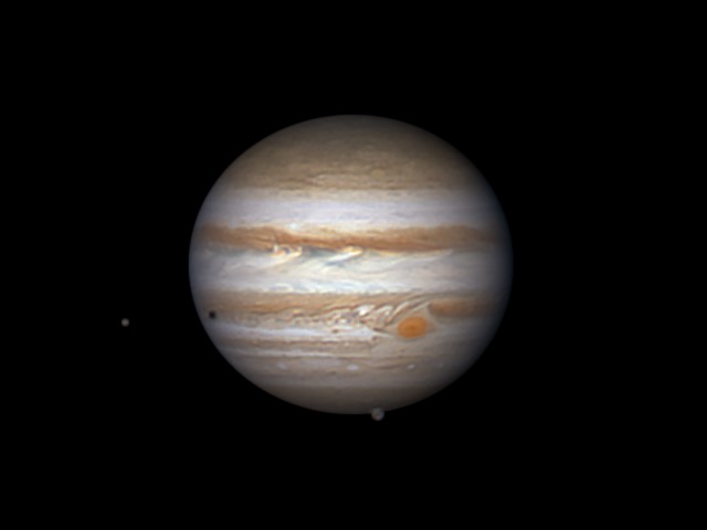

Ma adesso una differenza c’è: è che il nostro amico Alby68a aveva effettuato una ripresa parziale dell’evento.
Come dice in un post del Forum relativo alla prima parte dell’articolo: si era dovuto fermare per via del seeing assolutamente inadeguato.

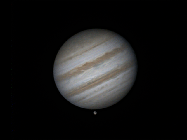

Alberto è riuscito a riprendere l’inizio dell’eclissi di Ganimede: si vede nettamente la forma circolare dell’ombra di Giove, proprio come nel filmato. Il satellite Io invece si riconosce comunque bene nella parte superiore della GRS, mentre insegue la propria ombra. Fantastico!

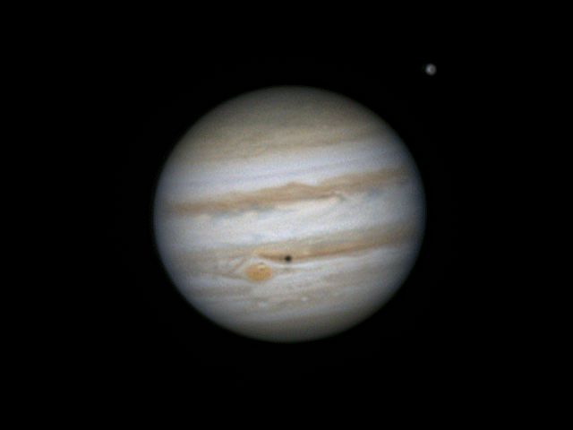

Ed è così che mi sono imbattuto in un altro post del nostro amico Alby68a, che aveva pubblicato a fine settembre un’altra stupenda sequenza animata (gif) di Ganimede in transito su Giove.
Questa gif è stata creata da immagini del 29 settembre e come si vede bene la situazione è nettamente differente: infatti Ganimede sta transitando davanti a Giove in congiunzione inferiore, guarda caso proprio nel periodo indicato delle occultazioni radenti, ma dall’altro lato rispetto a Giove. Prospetticamente si trova tra noi (la Terra) e Giove.
Osservando meglio la sequenza animata si nota che Ganimede non si sposta sempre all’interno del disco di Giove (come succede sempre), ma per una piccola parte del suo cammino rimane all’esterno: praticamente è la situazione duale, complementare, di quella delle occultazioni radenti. Fantastico!

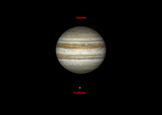

E così, davvero per un niente, Ganimede non riesce a distaccarsi del tutto da Giove, come fa invece Callisto, che in situazioni analoghe si trova ad orbitare decisamente lontano dal bordo del pianeta gigante. Proprio il 25 settembre alle 23 locali ecco dove si trovava Callisto in occasione della congiunzione inferiore
e pensandoci bene ci sono alcune orbite in cui Callisto effettua anche lui dei transiti radenti del disco di Giove, come questi ultimi di Ganimede.

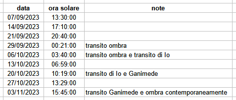

Ho realizzato perciò una tabellina simile a quella delle occultazioni radenti, stavolta dei transiti parziali (neologismo inventato appositamente per l’occasione) di Ganimede.
E’ una tabella molto semplice con data, ora e qualche annotazione
Anche in questo caso la parzialità del fenomeno è molto piccola e cresce verso metà tabella per poi decrescere verso la fine: al di fuori di questo ristretto intervallo, ovviamente Ganimede effettuava ed effettua transiti normali (totali! ) come fa sempre…

… ed alla situazione della gif animata di Alberto vista in precedenza, quella della serendipity.
In questo caso nel filmato vediamo che, qualche tempo prima, Ganimede stava proiettando la sua ombra sul disco di Giove per poi effettuare il suo transito parziale.
Successivamente si affaccia il solito satellite Io che dapprima con la sua ombra e poi con la sua silhouette, gioca a nascondino tra le nubi del pianeta gassoso.

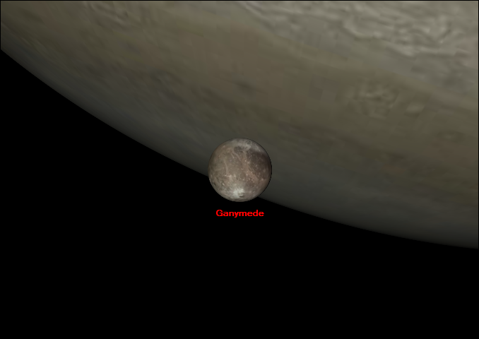

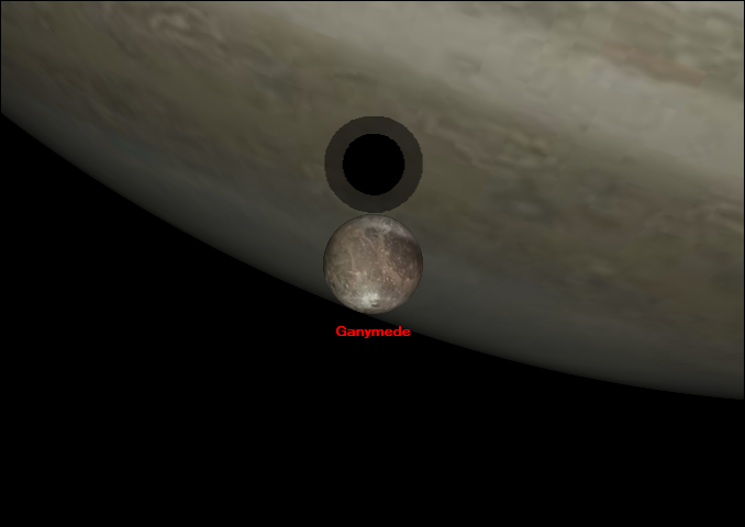

L’ultimo evento della tabella, del 3 novembre, all’apparenza sembrerebbe deludente, visto che la percentuale è irrisoria.
Ma effettuando un’analisi, ci offre qualcosa di davvero inatteso: in questo caso, nel corso del suo transito, Ganimede è accompagnato come un’ombra dalla sua ombra (scusate l’ignobile gioco di parole…) ed al massimo (o meglio al minimo : sì Ganimede non era tutto all’interno del disco di Giove!) si aveva questa situazione
Eccezionale! Notate che correttamente l’ombra di un satellite sul disco di Giove è rappresentata sia con la parte della penombra che quella dell’ombra stessa. Situazioni simili le avevamo già incontrate nell’analisi dei PHEMU dei satelliti di Giove per gli anni 2015 e 2021.
