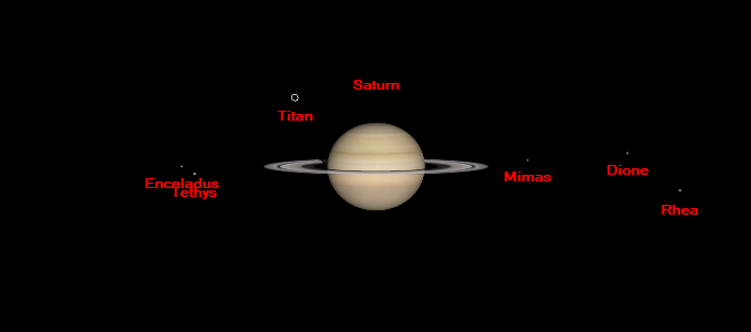

In questo caso siamo in una situazione in cui i due satelliti coinvolti sarebbero Teti ed Encelado, entrambi dallo stesso lato di Saturno, come vediamo in questa immagine ottenuta con WinJUPOS
la configurazione satellitare in corrispondenza dell’ultimo evento previsto
Anche ingrandendo al massimo Encelado, con WinJUPOS non si vede alcuna ombra (quella di Teti), cosa che viceversa succede in tutti gli altri casi di eclissi. Lo stesso avviene se cerchiamo l’aiuto di Stellarium: nessuna ombra.
Quindi dal momento che questi due programmi danno un responso negativo, l’unica spiegazione è che l’evento, così com’è stato predetto, non esiste ! C’è poco da fare!

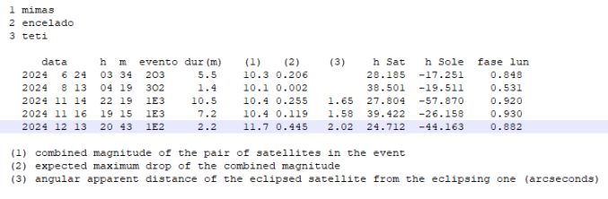

Se volete un’anticipazione, un trailer, questa è la tabellina
pochi eventi per tutto il 2024
della quale lascio la semplice interpretazione della maggior parte delle colonne: tanto tornerò più volte su questa tabellina in appositi articoli, che pubblicherò poco prima del verificarsi dei singoli eventi, corredandoli ovviamente di foto e filmati creati con WinJUPOS.
Se guardate la colonna “h Sat” e “h Sole“, rispettivamente l’altezza di Saturno e del Sole sull’orizzonte, possiamo già fare un sospirone di sollievo: in tutti e 5 questi casi, Saturno sarà sempre bello alto e soprattutto il Sole sarà sotto l’orizzonte, anche se la fase lunare si troverà tra Primo Quarto e Piena. Non si può avere tutto!
Quindi potremo osservare le due occultazioni di notte a giugno e ad agosto, mentre le successive tre eclissi avverranno la sera tarda il prossimo inverno, due a novembre ed uno la sera di Santa Lucia.
