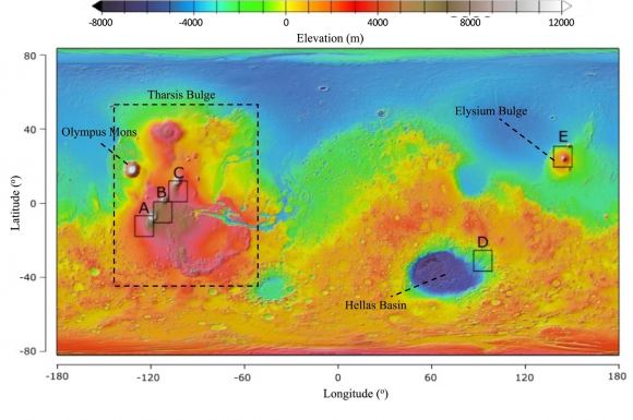

Partendo dalle immagini dell’MGC3 delle regioni Tharsis ed Elysium , che presentano la più alta concentrazione di vulcani su Marte
Mappa di Marte con evidenziate 5 regioni oggetto della ricerca – credit : Watson and Baldini/Icarus
Watson e Baldini hanno istruito il loro modello di CNN, chiamato CaveFinder (ndr: ricercatore di grotte ) a ricercarne le immagini.
Dopo un certo periodo di apprendimento, CaveFinder ha raggiunto un’accuratezza del 77%, trovando 4 PCE con caratteristiche tali da renderle interessanti per ulteriori ricerche.
Una PCE, soprannominata Marvin, è la più grande tra quelle identificate, mentre un’altra, battezzata Emily, ha una altitudine molto bassa che ne favorisce l’indagine per mezzo di droni.
Inoltre sono state identificate dodici regioni che sembrano possedere delle PCE multiple, ideali per essere sottoposte ad esplorazione da parte di missioni future.
