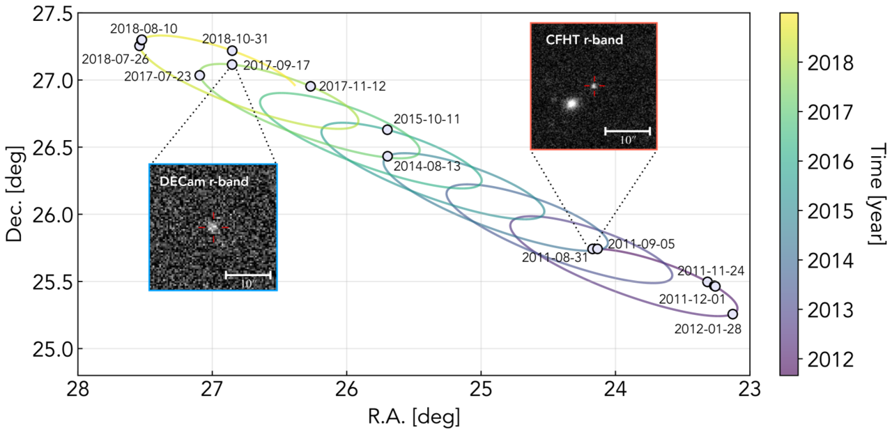

Dicevo che è stato avvistato la prima volta nel 2017 e successivamente studiato su lastre fotografiche riprese da vari osservatori dal 2011 al 2018: questo perché regola vuole che un oggetto venga annunciato solo dopo che ne viene calcolata un’orbita definitiva e affidabile.
In questa immagine vediamo il percorso del nostro oggetto celeste nel corso degli anni, in base ad un’orbita inizialmente provvisoria e man mano migliorata con nuove osservazioni
foto tratta da Wikipedia: cliccando l’immagine, la vedremo in alta risoluzione

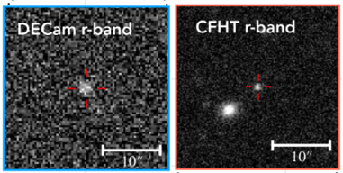

I pallini e le relative date indicano il matching tra osservazioni e posizioni calcolate, mentre gli inserti mostrano due esempi di immagini davvero molto sofferte del nostro asteroide, che qui ho raggruppato per vederne meglio il contenuto

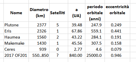

I pianeti nani
Si tratta di oggetti del Sistema Solare, aventi caratteristiche fisiche e orbitali per cui non rientrano nella categoria dei pianeti veri e propri e tra cui il ben noto Plutone ed i cui dati li ho tratti da Wikipedia inglese.
il nostro 2017 OF201 si piazzerebbe in fondo alla graduatoria per dimensioni fisiche, surclassando tutti gli altri per dimensioni dell’orbita (la colonna “a“) e come sappiamo per la durata della sua orbita.
Comunque c’è da dire che esistono almeno tre scuole di pensiero che considerano alcuni altri asteroidi come potenziali pianeti nani, per cui tra quelli potenzialmente papabili e altri riconosciuti da pochi scienziati, si ha una situazione assolutamente ingarbugliata considerando pure che com’è noto Plutone è stato riclassificato da pianeta a pianeta nano, ma ancora in parecchi lo considerano un pianeta.

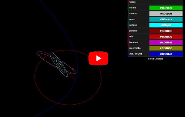

Così come ho fatto altre volte in occasione di scoperte di asteroidi oppure per le sonde in viaggio tra i pianeti del Sistema Solare, ho realizzato un programmino che mostra interattivamente ed in 3D le orbite di questi 5 pianeti nani ufficiali, il nuovo asteroide, nonché i pianeti Saturno, Urano e Nettuno, proprio per mostrare, nel caso di 2017 OF201, quanto la sua orbita si spinga laggiù nei vuoti spazi siderali.
Perciò clicchiamo questa immagine
con il che si aprirà un’altra pagina del browser dove possiamo vedere le orbite degli oggetti appena indicati, in un’immagine che possiamo spostare a piacimento, zoomare o allontanarci dal Sole, con le mosse solite del mouse (nei PC) oppure delle dita, sui dispositivi mobili, meglio se tablet.
In particolare appena apriamo il programma le orbite dei pianeti appaiono quasi complanari, com’è noto e giusto che sia, mentre viceversa tutti gli altri oggetti sono variamente inclinati, a cominciare da Cerere: potete notare che non ho mostrato l’orbita di Marte né tantomeno quella della Terra perché sarebbero davvero molto piccole.
Provate a vedere, allontanandovi dal Sole, di quanto bisogna arretrare per poter vedere l’orbita completa e schiacciata del nostro asteroide 2017 OF201, tracciata in un bel colore blu, pensando a quanti sono 25000 anni per percorrerla tutta.
