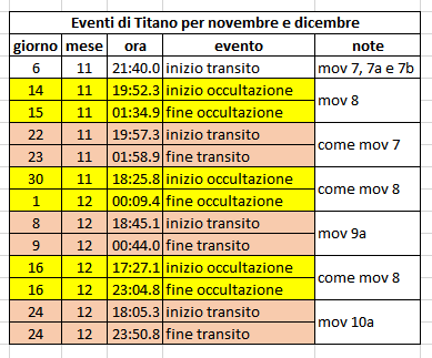

Iniziamo dunque dalla tabellina che raccoglie i vari eventi di Titano per i prossimi mesi di novembre e dicembre
Qui troviamo, per i due mesi, il giorno e l’ora d’inizio dell’evento indicato e da ultimo delle note che indicano filmati (mov) o immagini (img) che vi propongo per ognuno degli eventi e che ho ottenuto grazie al potente programma WinJUPOS. Vediamo poi che ad ogni transito succede un’occultazione, con eventi abbastanza simili, ma in cui cambia la geometria.

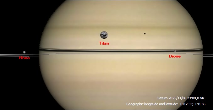

Transito del 6 novembre
All’apparenza questo evento sembra la fotocopia di analoghi eventi di transito che abbiamo visto nella scorsa puntata, ma ricordiamoci che c’è di mezzo la Natura, che di sua natura (ho fatto la battuta!)  complica le cose e le rende spettacolari, al di là dell’immaginazione.
Intanto vediamo il filmato che copre l’intervallo di tempo tra le 19 e le 3 del giorno dopo (nel frattempo è tornata l’ora solare per cui lo scarto tra UT e ora locale è di 1 ora): insieme al disco di Titano che attraversa il disco nuvoloso di Saturno vediamo che in certi momenti (all’inizio e verso la fine) appaiono altre due ombre, come puntini appena visibili.
utilizzando la tabellona della scorsa puntata, ho ovviamente ritrovato i due eventi relativi ai transiti delle ombre di Dione e successivamente di Rea, per il principio che la matematica non è un’opinione
Piuttosto osservate cosa fanno o tre satelliti sulla sinistra (Encèlado, Rea e Teti) in piena bagarre… Nella concitazione del momento Rea e Teti a momento si scontrano…
Allora ho realizzato due filmatini per vedere cosa ci ha riservato la Natura soprattutto nel primo caso, con l’ombra di Dione che gioca a rimpiattino con Titano, il quale, senza saperlo, si diverte a nasconderla: il filmato è rallentato e zoomato per osservare meglio quello che succede laggiù nello spazio profondo.
Un po’ meno eclatante (ma visto che c’ero…) è il filmato dell’ombra di Rea che inizia il suo transito su Saturno, senza ingerenze esterne.
Questi due filmati sono rispettivamente 7a e 7b e li troviamo in tabella.

Prima di procedere torniamo al filmatino 7a, quello dell’ombra di Dione nascosta da Titano: qui ho scattato una foto dell’ultimo frame
credit : Pierluigi Panunzi
dove si vede Titano e più sulla destra l’ombra di Dione e in basso il satellite.
Domandina semplice semplice: come mai vediamo l’ombra di Dione ma non quella di Titano? Che fine avrà fatto?
E visto che ci siamo perché l’ombra di Rea (che vediamo bene nel corso del secondo filmato 7b) è più grande dell’ombra di Dione, che vediamo proprio nell’immagine di sopra, a parità di ingrandimento?
A voi le risposte, abbastanza complicate!

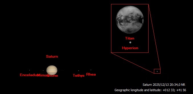

Non esistono PHEMU per Titano: anzi no… secondo l’IMCCE, ce ne sarebbe uno in cui Iperione  avrebbe occultato il satellite maggiore, il 13 dicembre.
Ho verificato con Occult 4 tutti gli eventi, ma il potente programma non lo contempla ed una successiva analisi grafica con WinJUPOS ha accertato che i francesi in questo caso hanno preso un abbaglio, sicuramente per un errore nel complesso algoritmo di ricerca.
Questo è quanto ho ottenuto con WinJUPOS, divertendomi a creare un’immagine in cui è presente un inserto
Detto questo, se qualche amico astrofilo potesse e volesse cimentarsi nell’impresa davvero ardua di osservare qualcuno di questi eventi, i risultati verranno accolti a braccia aperte in questa sede, anche se sembreranno scadenti o mal riusciti: sempre e comunque il nostro mantra è “per aspera ad astra“.
