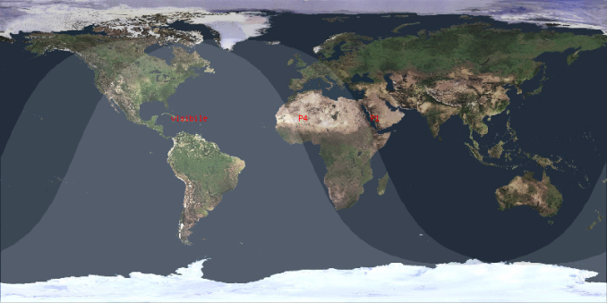

Qui vediamo invece l’animazione, che procede all’infinito, dell’eclissi
mentre qui
zone di visibilità dell’eclissi del 5 giugno 2020
vi propongo un mappamondo in proiezione di Mercatore in cui sono indicate le zone di visibilità (per modo di dire!) dell’eclissi.

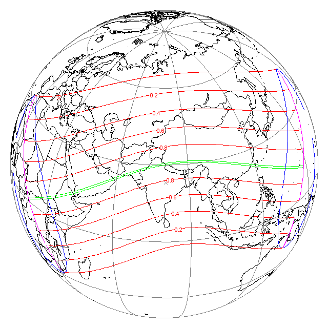

Osserviamo insieme il mappamondo che ho realizzato con l’altro mio programma sulle eclissi di Sole, dove è disegnata la zona di visibilità dell’eclissi totale di Sole
mappamondo con la zona di visibilità dell’eclissi
Possiamo notare che la fascia di totalità (in verde) sarà molto lontana dall’Italia, mentre il nostro paese sarà tagliato in due dalla linea rossa che rappresenta il limite settentrionale dell’eclissi, la linea i cui punti hanno una grandezza dell’eclissi pari a 0.
La prima curva rossa verso il basso, indicata con 0.2 rappresenta invece il luogo dei punti in cui l’eclissi avrà una magnitudine pari al 20%: anche questa curva è molto più a sud dell’Italia.

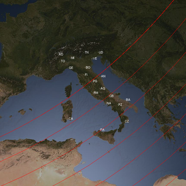

In quest’altro diagramma
mappa satellitare dell’Italia, tagliata in due dal limite settentrionale dell’eclissi
viene mostrata invece la consueta mappa satellitare centrata sull’Italia in cui vediamo il limite settentrionale dell’eclissi che passa appena a nord della Sardegna per tagliare in due l’Italia centrale, in prossimità di Perugia: a nord di questa linea rossa, come detto, non si vedrà nulla, mentre al di sotto la situazione non sarà molto più favorevole visto che in posizione più favorevole la grandezza dell’eclisse non raggiungerà nemmeno il 15%.
In questo caso, a partire dalla curva rossa più settentrionale (0%) ho fatto tracciare al programma altre curve rosse che rappresentano la percentuale crescente di 5 in 5, con la curva più a Sud, in Africa, rappresentante il 30%.

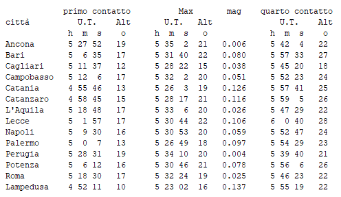

Per calcolare gli istanti e le caratteristiche principali dell’eclissi per le città italiane capoluogo di regione (più un’aggiunta), come sempre mi sono avvalso del famoso programma Occult 4, ottenendo così questa tabella
orari e caratteristiche dell’eclissi per varie città
nelle cui colonne, abbastanza chiaramente, vengono riportati i seguenti dati:
  • il luogo interessato dal fenomeno
  • l’orario un UT (aggiungere 2 ore) e l’altezza sull’orizzonte del Sole del primo contatto
  • l’orario un UT (aggiungere 2 ore) e l’altezza sull’orizzonte del Sole della fase massima
  • la magnitudine nel momento di fase massima
  • l’orario un UT (aggiungere 2 ore) e l’altezza sull’orizzonte del Sole dell’ultimo contatto
un’occhiata rapida alla colonna “mag” conferma quanto potevamo dedurre dal diagramma satellitare dell’Italia, con un valore massimo (nella penisola) per la città di Catania (quasi il 13%), intorno al 10% per Palermo e Lecce, il 2.5% per la capitale ed appena il 4 per mille ed il 6 per mille, rispettivamente per Perugia ed Ancona. Da ultimo, prendendo i dati dal sito Heavens Above, ho inserito anche l’isola di Lampedusa per la quale la magnitudine massima sarà pari al 13.7%.

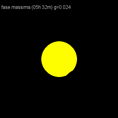

Come dire che nel caso migliore si avrà che il Sole sarà scalfito da una piccola unghia d’ombra a malapena visibile. Per Roma ad esempio avremo questa situazione
la fase massima per Roma, a malapena distinguibile
mentre per l’isola di Lampedusa  avremo questa configurazione durante la fase massima
la fase massima per l’isola di Lampedusa

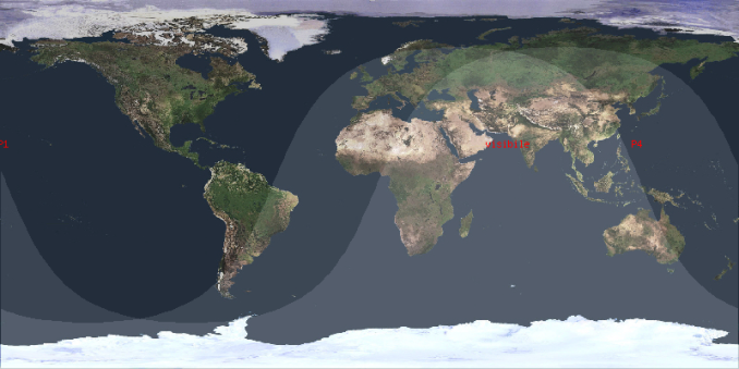

L’animazione dell’evento è questa
ed infine la mappa di visibilità (utilizzo ancora una volta il corsivo !) dell’eclissi nel mondo è rappresentata dal consueto diagramma di Mercatore
zone di visibilità dell’eclissi del 5 luglio 2020
