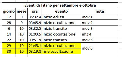

Ricordando che Saturno è stato in congiunzione con il Sole il 12 marzo alle 11:11 TU mentre sarà in opposizione  il 21 settembre alle 7:36 TU, ecco la tabella relativa a Titano dove gli orari sono espressi in ora locale, per i mesi di settembre e ottobre.
credit : Pierluigi Panunzi
Molto semplicemente, qui vediamo, mese per mese, il giorno e l’ora d’inizio dell’evento citato e da ultimo delle note che indicano filmati (mov) o immagini (img) che vi propongo per ognuno degli eventi e che ho ottenuto grazie al potente programma WinJUPOS.

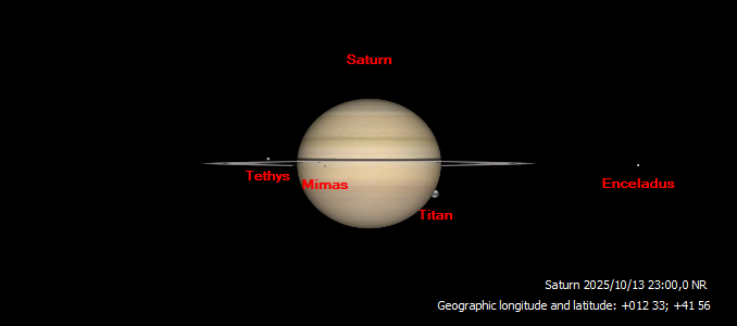

Occultazione del 14 ottobre
In questa occasione Titano viene nuovamente occultato dal disco del pianeta in un evento praticamente  e geometricamente uguale a quello del 28 settembre, per cui vi mostro un’immagine statica
Con occhio attento potrete vedere che l’occultazione inizia leggermente più a Nord, ma ritengo fermamente che nessuno di voi appassionati tralascerà questo raro evento solo perché ne ha già osservato uno simile un paio di settimane prima!
